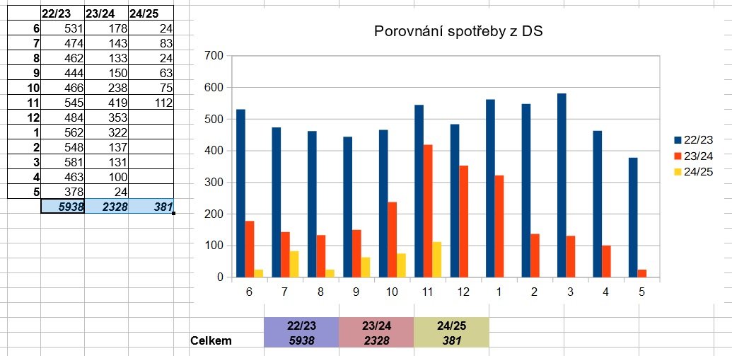

Tak nakonec ten říjen nedopadl až tak špatně, jak hlavně na začátku vypadal. I v říjnu se podařilo udržet spotřebu z DS pod 100kWh. A teď příjdou ty tři zajímavější měsíce, kdy je stanoven nový cíl udržet to pod 200kWh. Hmm. uvidíme ...

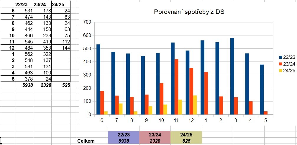

Tak ten letošní listopad byl u nás fakt nějaký špatný. Mlhy, inverze atd. Baterky dobité do plna jen párkrát. Dokonce dva dny i komplet přepnutí na DS
Ale i přesto spotřeba z DS mile překvapila. Cíl (po přestavbě na SkyFVE v2) byl pro zimní měsíce dostat se se spotřebou z DS pod 200 kWh a to bylo splněno v listopadu s přehledem. Takže letošní dvoufázová přestavba se evidentně povedla
Loni byl listopad u nás nejslabší. Vůbec bych se nezlobil, kdyby tomu tak bylo i letos.
Výroba a stav baterek:
Spotřeba z DS:
Spotřeba z DS:

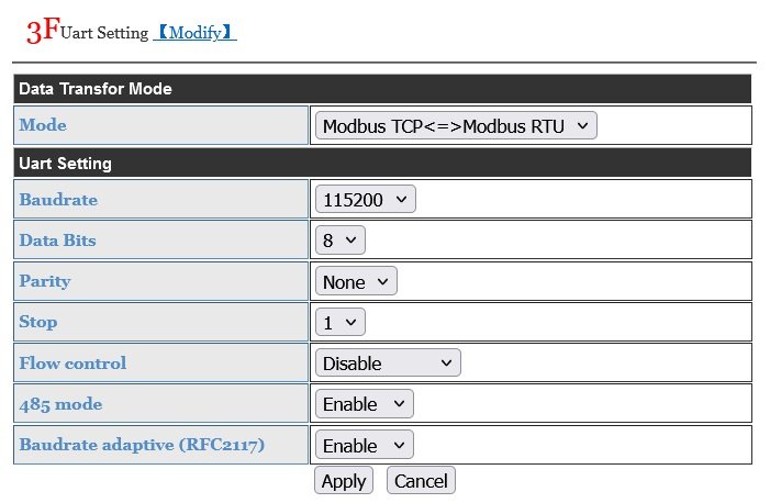

MPPT Epever XTRA4415 propojeny pomoci dvou drátů (využity dvě žíly z klasického UTP kabelu) s převodníkem RS485/Net USR-W610 (protokol Modbus)
Nastavení převodníku USR-W610
UART Network
Softwarově jsem využil a upravil tento projekt - Epever Nodered Dashboard
https://github.com/AdamWelchUK/NodeRedEPEverDashboard
UART Network
