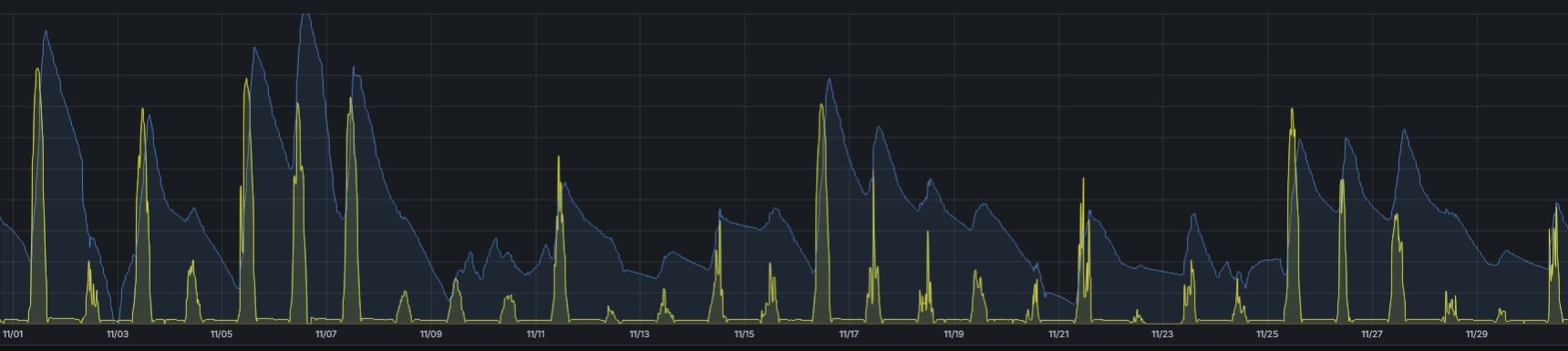

Tak ten letošní listopad byl u nás fakt nějaký špatný. Mlhy, inverze atd. Baterky dobité do plna jen párkrát. Dokonce dva dny i komplet přepnutí na DS
Ale i přesto spotřeba z DS mile překvapila. Cíl (po přestavbě na SkyFVE v2) byl pro zimní měsíce dostat se se spotřebou z DS pod 200 kWh a to bylo splněno v listopadu s přehledem. Takže letošní dvoufázová přestavba se evidentně povedla
Loni byl listopad u nás nejslabší. Vůbec bych se nezlobil, kdyby tomu tak bylo i letos.
Výroba a stav baterek:
Spotřeba z DS:

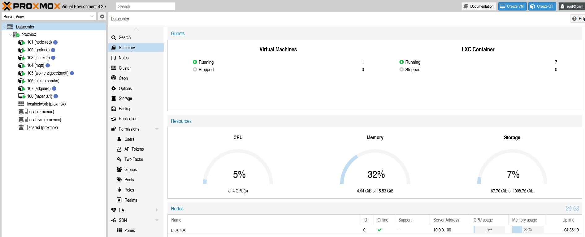

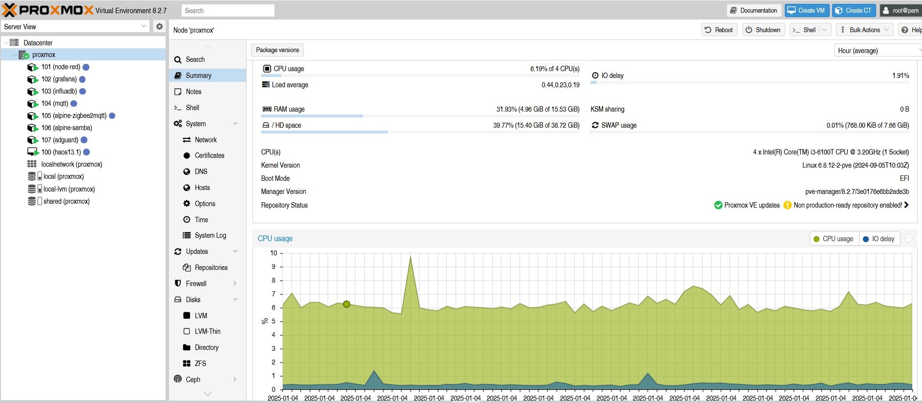

I když náš SmartHome Proxmox server na Dell Optiplex 3040 Micro šlape jako hodinky, dnes jsem navýšil již delší dobu plánovanou kapacitu RAM na 16GB.
Myslím, že přechod z RPi byla opravdu dobrá volba.

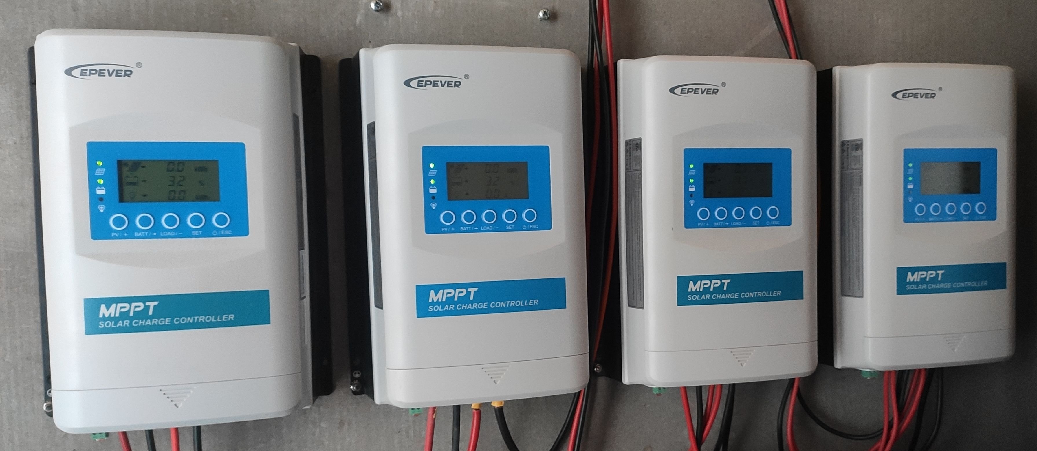

Dneska je u nás opět nicmoc počasí, tak jsem se konečně dostal k výměně MPPT regulátorů. Místo MPPT EASUN různých typů jsou nyní zapojeny 4x MPPT Epever XTRA4415N.

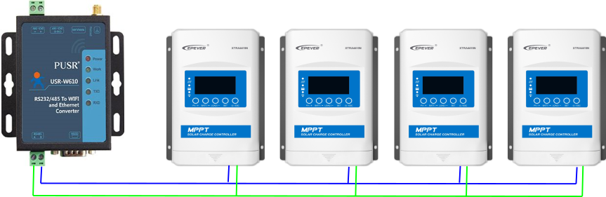

Epever MPPT (RS485) -> USR-W610 (RS485/Eth WiFi) -> NodeRED
- skybor
- Příspěvky: 1523
- Reputace:257
Re: Ostrovní FVE - výzkumná "chytrá" chata Štramberk

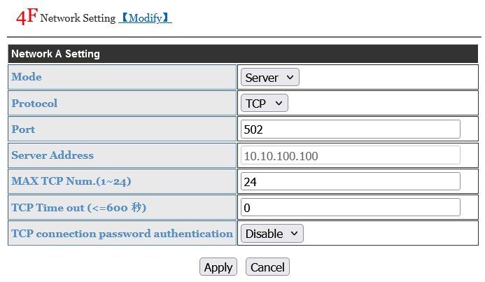

MPPT Epever XTRA4415 propojeny pomoci dvou drátů (využity dvě žíly z klasického UTP kabelu) s převodníkem RS485/Net USR-W610 (protokol Modbus)
Nastavení převodníku USR-W610
UART Network
Softwarově jsem využil a upravil tento projekt - Epever Nodered Dashboard
UART Network
