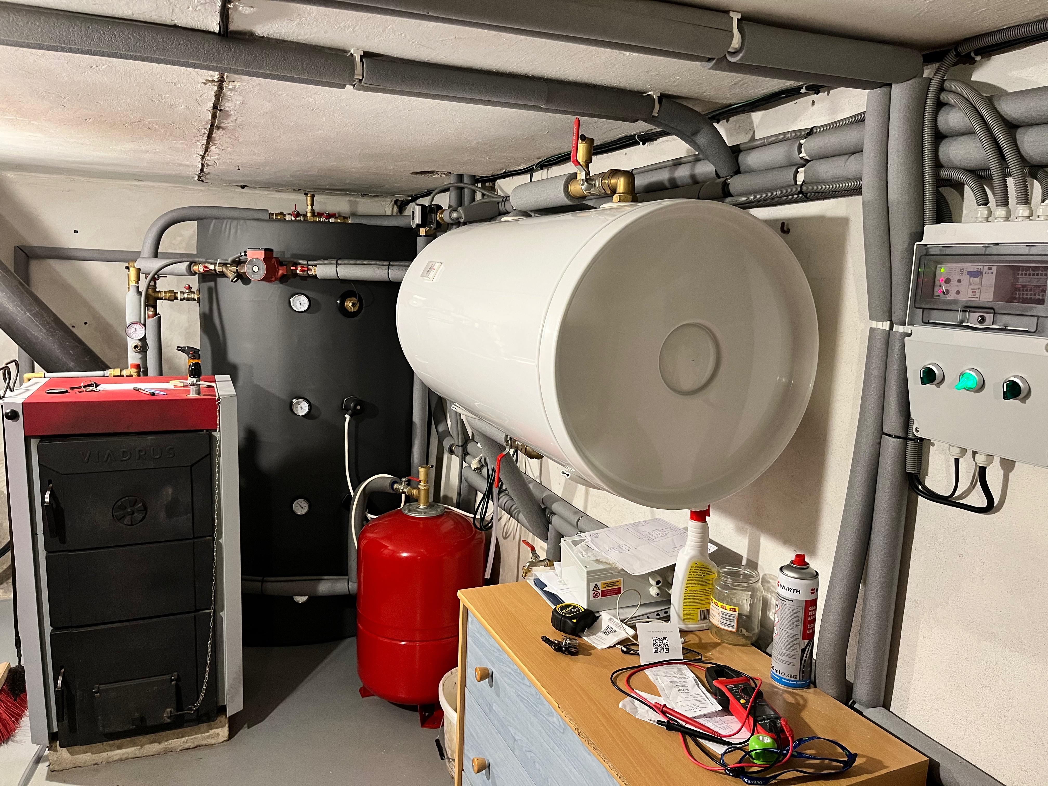

Ano viem ze nebudem nahrievat bojler s aku .pocital som stym nakolko priorita je teplo a bojler je nahriaty zachvilku.a okrem toho mam vplane rozsirovat elektraren (na com momentalne pracujem ale nestiham sem vsetko davat a popisovat to) co znamena ze o bojler bude postarane samostatne ale otom uz as potom...Pawel píše:Takto zapojená zpátečka bojleru neumožňuje ohřev bojleru z AN. Je to škoda protože když máte FV tak můžete ohřívat i AN EE a vytvořit si mnohem větší zásobu teplé vody kterou se dá ohřát i bojler. Je jasné že teploměr na slepé trubce nebude reagovat správně na změnu teploty v kotli.

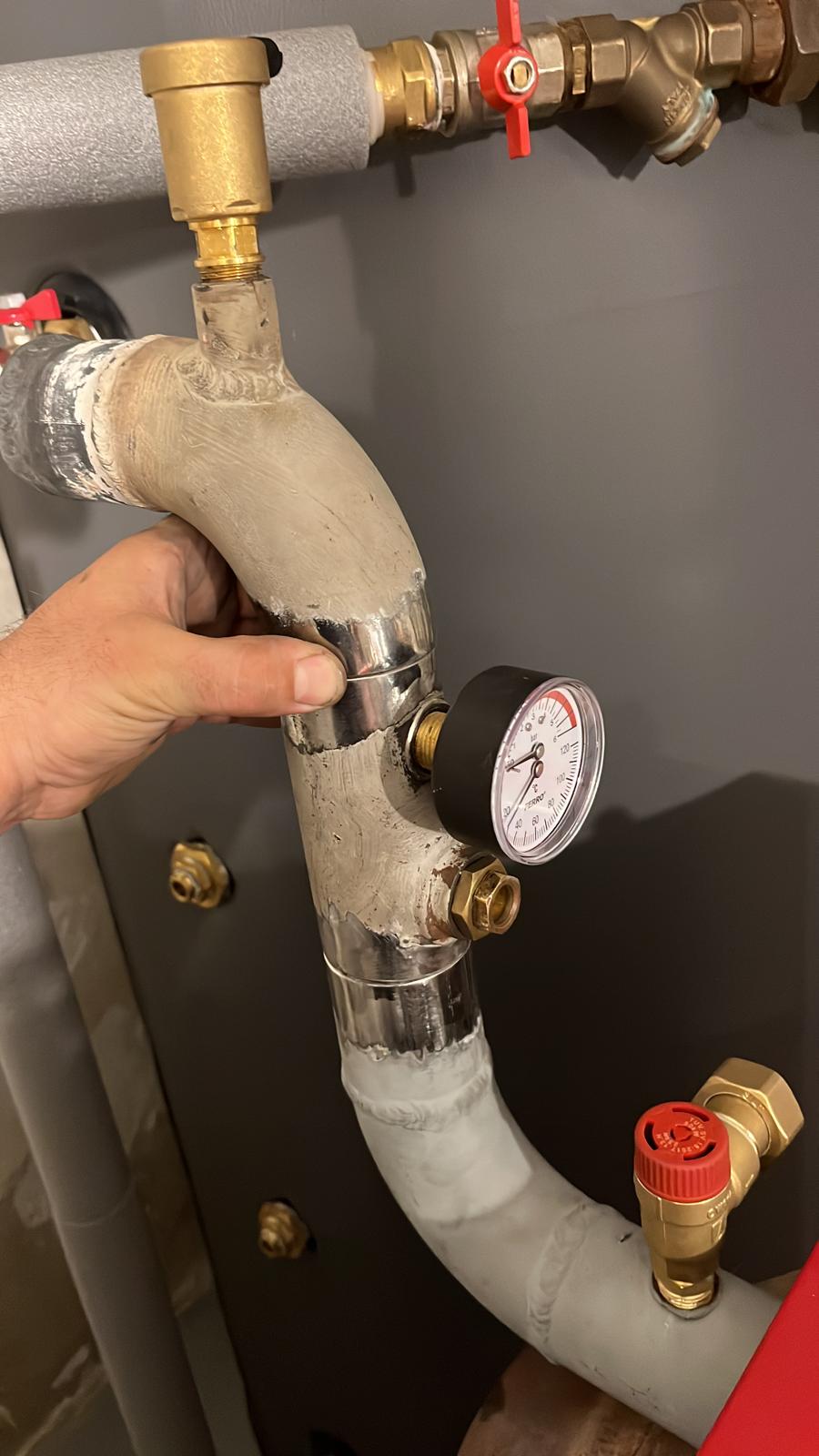

Ten teplomer ukazuje o desat stupnov menej ako kotlovy, to je pravda,planujem ho prerobit a dat ho priamo na vyvod s kotla bez natrubku.

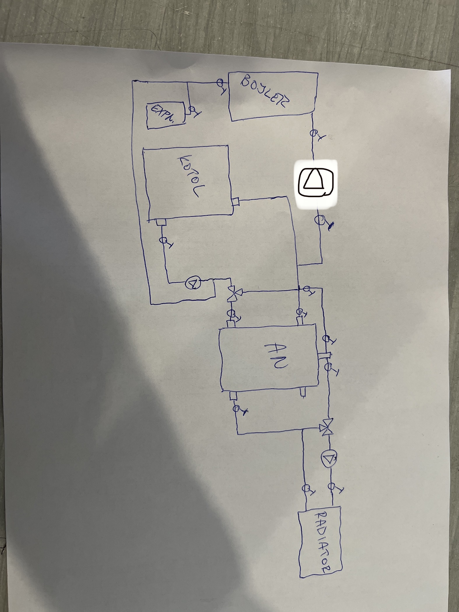

Aha, takže to není zpátečka od radiátorů ale od bojleru. To nic nemění na faktu, že je to zapojený blbě. Je potřeba, aby ta zpátečka byla zapojená mezi aku a 3cestný ventil. Tedy do kotle pak poteče skutečně správně smíchaná voda.
Druhá věc, že to čerpadlo u bojleru je na malůvce obráceně.

Do kotla sa vracia teplejsia voda cez bojler nakolko spiatocka z bojlera sa vracia dost tepla,aspom kotol skorsie vyde na prevadzkovu teplotu a bojler je ohriaty zachvilku a ked sa bojler zohreje potom sa zastavi privod od kotla do bojlera aby sa bojler neprekuroval.luky píše:Aha, takže to není zpátečka od radiátorů ale od bojleru. To nic nemění na faktu, že je to zapojený blbě. Je potřeba, aby ta zpátečka byla zapojená mezi aku a 3cestný ventil. Tedy do kotle pak poteče skutečně správně smíchaná voda.
Ak by bola spiatocka z bojlera napojena medzi aku a zmiesavaci ventil kotla tak by tepla voda z bojlera sla do aku az do chvile ked by otvorilo ventil a zacalo by pustat vodu do kotla.co si myslym ze by predlzilo to ze kotol by nabehol neskorsie na prevadzkovu teplotu.

Jak teplá voda se bude vracet z bojleru udává velikost bojleru a jeho aktuální teplota dále pak velikost výměníku m2 a nakonec rychlost proudění vody. Ten kdo má dostatečně velikou AN a ohřívá sní i bojler tak je zpátečka od bojleru zavedená do AN zhruba v 1/2 výšky AN a to proto aby se teplejší voda z bojleru nemíchala se studenou vodou u dna AN. Prodlužuje se tím akumulační schopnost nádrže. Průtok bojlerem jde upravit výkonem čerpadla (stačí min) a nechá se přiškrtit i ventilem. O výhodách nahříváni bojleru z AN jsem už psal obzvláštně v době velkých přebytků z FVE.

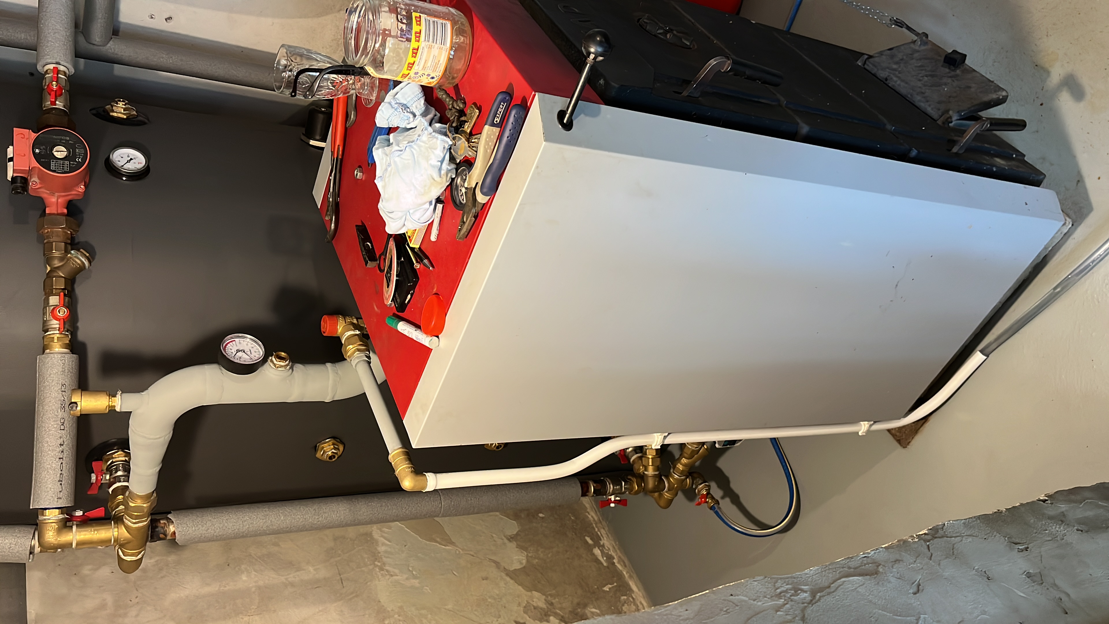

Tak vcera som sa predsa len pustil do prerabky tej vystupnej trubky s kotla (nedalo mi to) aby termomanometer ukazoval co ma
a pridal som tam jimku na cidlo termostatu..prisiel uz aj termostat tak uz sa pracuje na elektrike ktora to bude riadit...

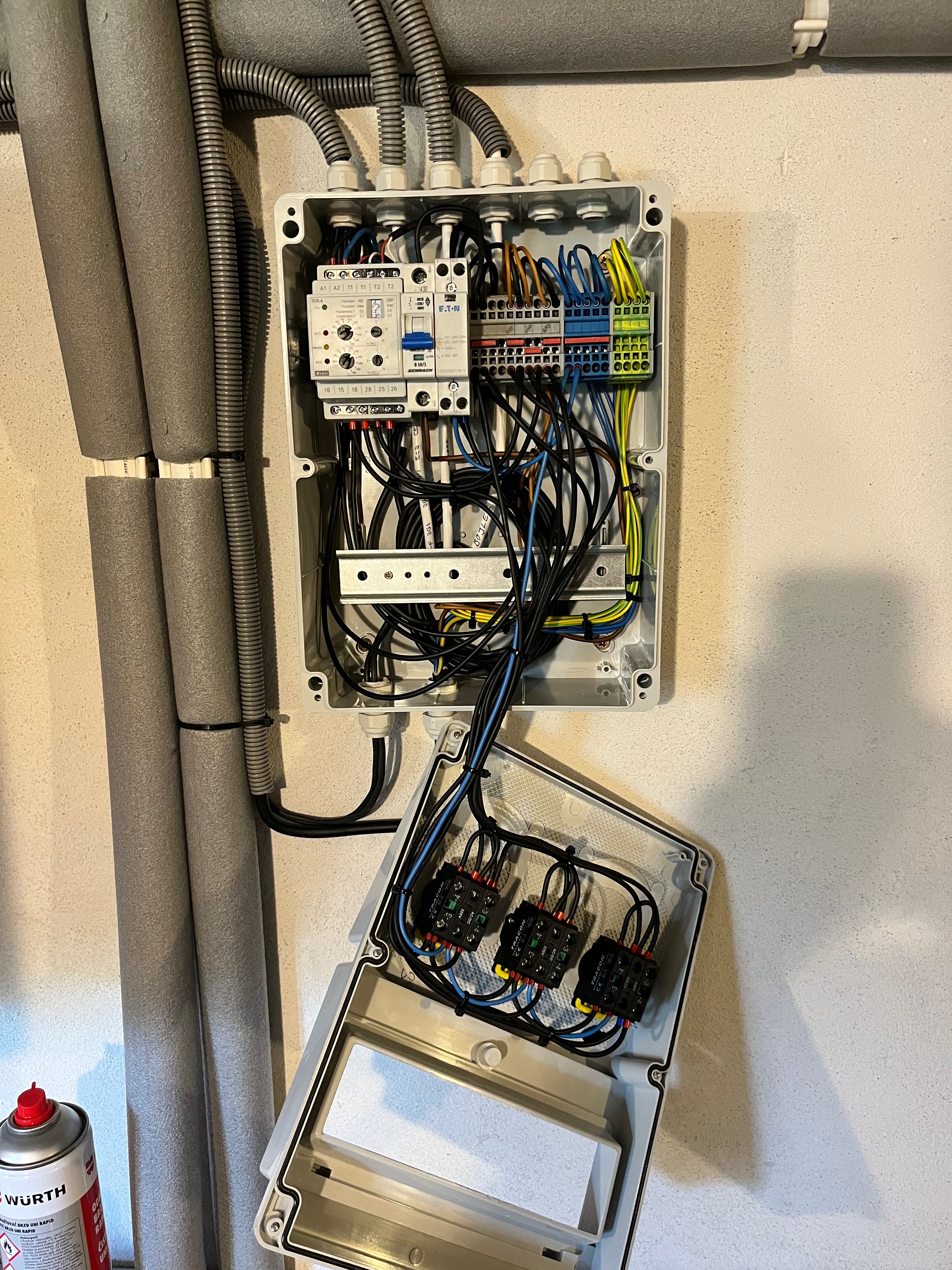

Re: Zapojenie Akumulacnej nadrze

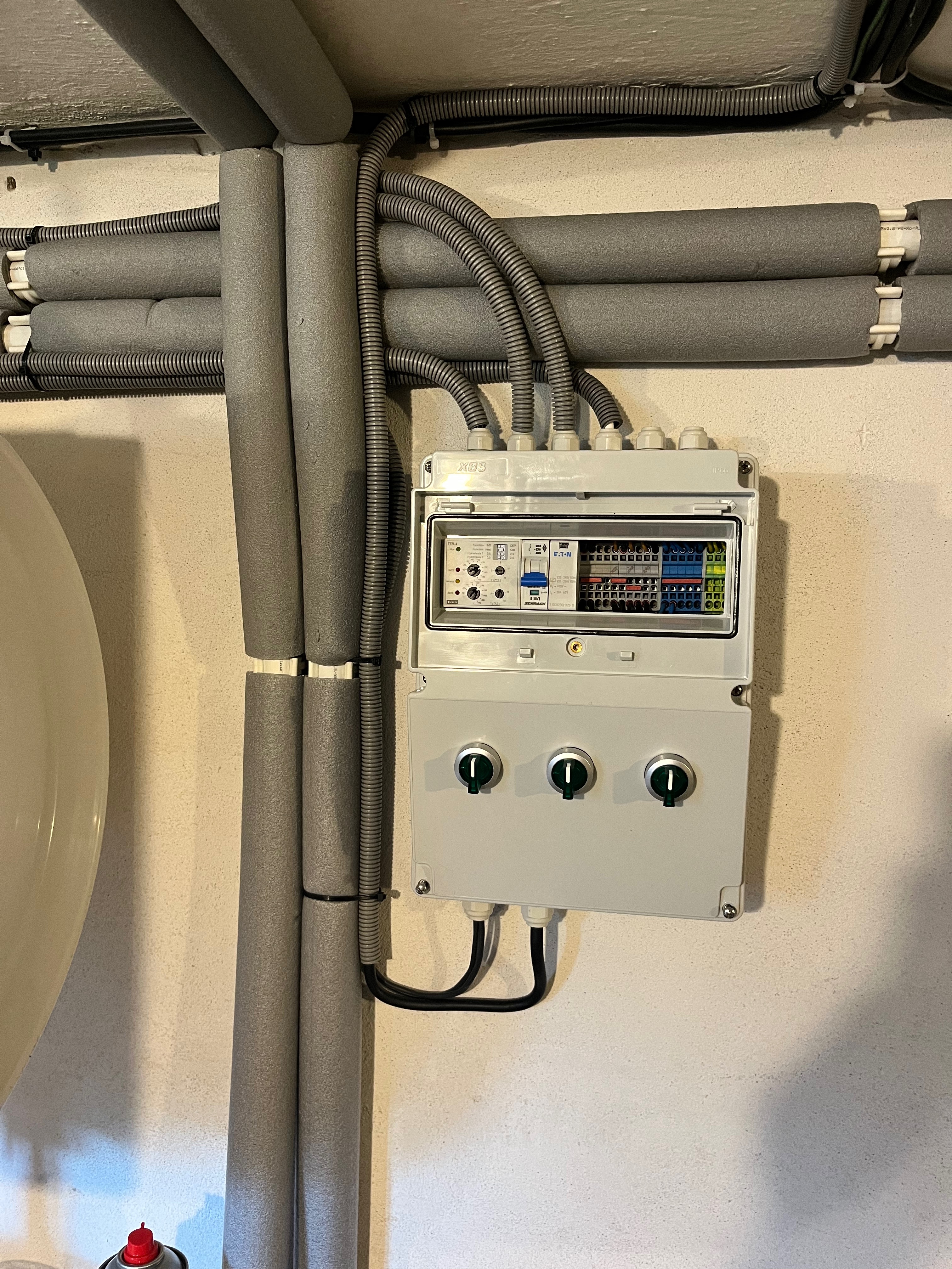

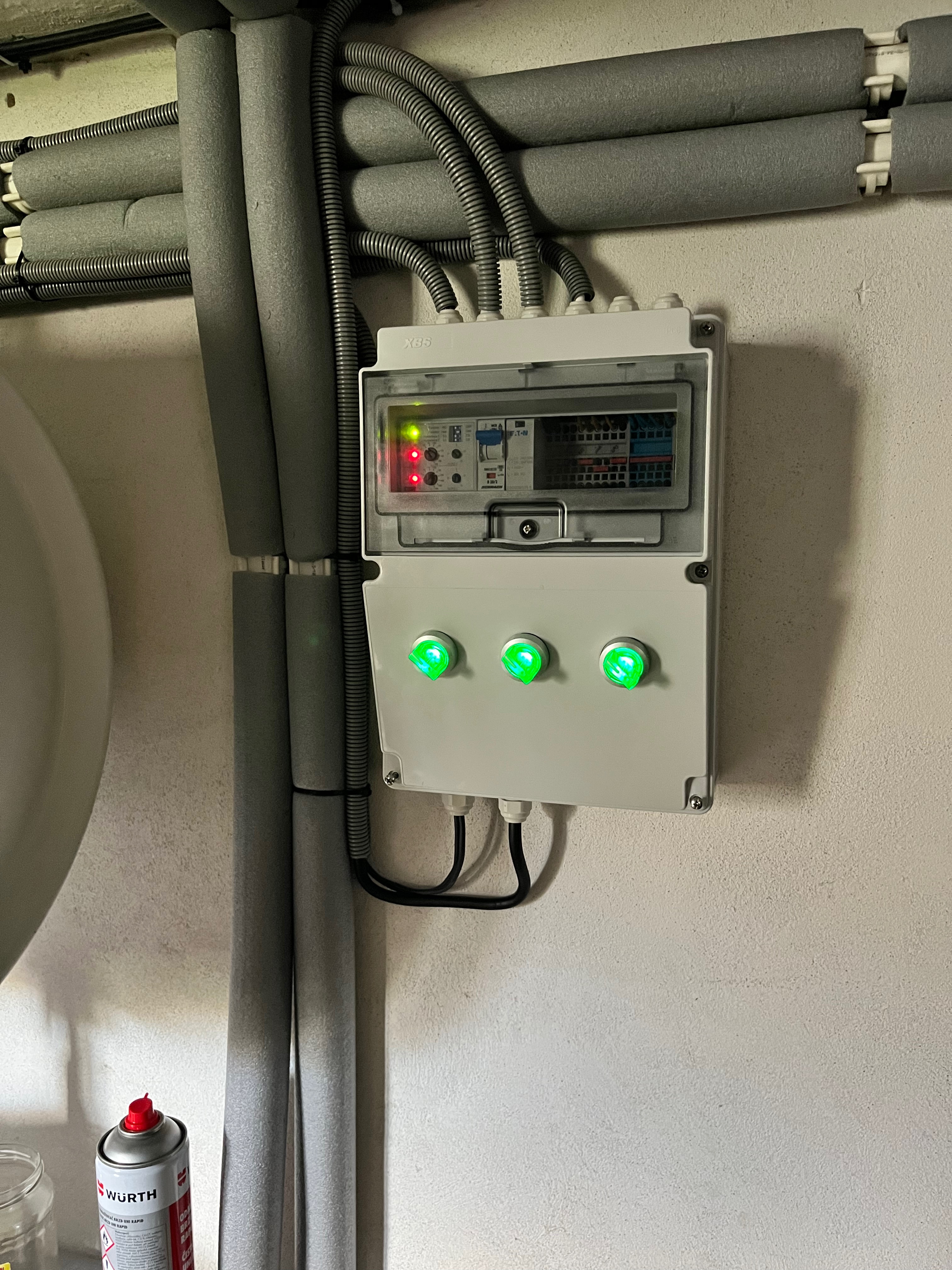

Tak konecne mam hotovo!
Dokoncene-vyskusane a som stym celkom spokojny.
Nakoniec som sa rozhodol si spravit vlastny system riadenia cerpadiel oproti komercnym rieseniam,nakolko som potreboval aby bol system prehladny a lahko ovladatelny aby manzelka nemusela v nejakom systeme(tech,euroster) hladat kde sa co zapina ak by sa daco pokazilo tak nech to prehladne vidi co je zapnute a co vypnute..takto ked sa nieco pokazi sa da kazde cerpadlo v pripade potreby zapnut zvlast.
Na riadenie som pouzil dvojity termostat s dvomi cidlami teploty T1 a T2, bojler ma svoj mechanicky termostat.
A tri otocne trojpolohove spinace,prepinace alebo ako to nazvat so signalkou v strede.
T1 snima teplotu na vyvode s kotla a zopina cerpadlo kotla a na zaklade tejto teploty mi zopina termostat bojlera a spina zasa cerpadlo bojlera (este pribudne zonovy ventil ktomu).
T2 je vo vrchnej casti AN a zopina mi cerpadlo kurenia.ale tam pribudne este vnutorny termostat a ten bude nasledne ovladat to cerpadlo na zaklade tej teploty T2 a teploty v dome.
Kazde cerpadlo ma svoj otocny prepinac I-0-II kde prva poloha ( I ) je zopnutie cerpadla aj keby bol problem s termostatom alebo nuteny obeh - manualny rezim.
Stredna poloha ( 0 ) je vypnute cerpadlo.
A druha poloha ( II ) je cerpadlo cez termostat - automaticky rezim.
Este tam pribudnu popisky pri prepinacoch..

Jestli platí ten nákres nahoře tak kotel tahá vodu z bojleru. Aby bral vodu z AN mu brání 3ctv. Na okruh bojleru jde dát termostatický ventil s kapilárou která se strčí pod izolaci bojleru. Bojler nemusí mít ani to čerpadlo. Vodu skrz bojler bude tahat kotlové čerpadlo.

Lenze ked je nahriata AN na 70C a viac tak kotol taha vodu z AN..bojler zatvaram ked je nahriaty teraz rucne a chcem to cerpadlo vymenit za ventil aby sa to zatvaralo automaticky podla teploty bojlera.to cerpadlo k bojleru aj ked je vypate,tak kotlove cerpadlo pekne zohreje bojler...
