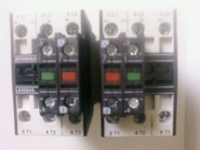

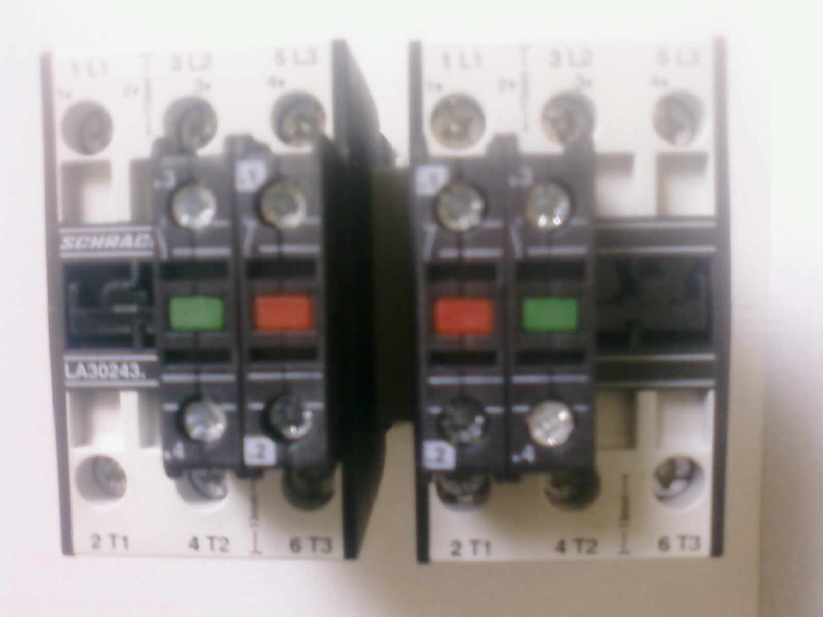

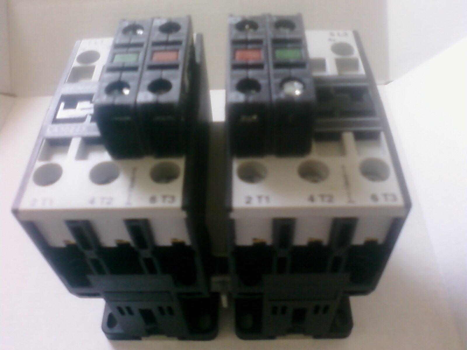

No ak by to malo chodiť automaticky, tak stykače so vzájomným elektrickým, ale hlavne mechanickým blokovaním. Tieto mi zostali:
Majú 230AC cievky, sú skoro nepoužité (pár krát zapli minimálny prúd) a voľné na predaj.
Prajem všetkým veľa slnka. *sun*

Stykače sú už predané.

dik za rady , bolo by to asi lepsie automatizovat aj ked mam smart UPS , minule sa mi stalo ,ze som mal zly kontakt na baterke tak kleslo napatie a UPS sa upne vypla tak ryby boli bez elektriky ,nastastie mam alarm ktory mi zavola hned na mobil ,tak teoreticky kto je doma to moze prepnut prepinacom ,ale automatika by bola asi lepsia, len ako tie stykace pozapajat a ake pouzit

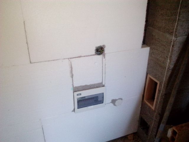

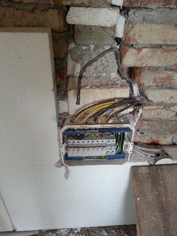

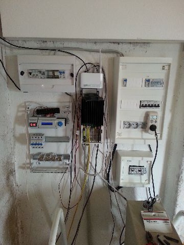

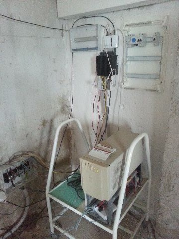

pridavam par foto , elektrika je tak na 90% hotova , zatial som za 114 dni vyrobil 1390kWh , ked nesvieti tak sa v noci prepina na DS ,ale uz o 9 rano to ide zas na solar , vypinam pri 47V a zapinam pri 50V , ako ochranu pred vypadkom solaru som pouzil zapojenie prepinaca solar-dc od Vaty funguje perfektne
