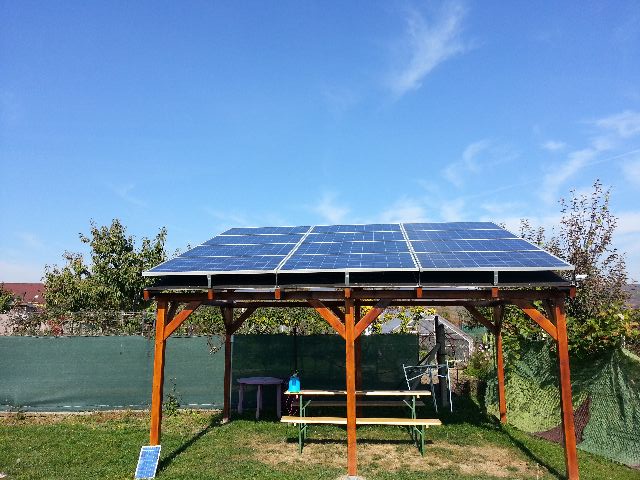

pridavam par foto , elektrika je tak na 90% hotova , zatial som za 114 dni vyrobil 1390kWh , ked nesvieti tak sa v noci prepina na DS ,ale uz o 9 rano to ide zas na solar , vypinam pri 47V a zapinam pri 50V , ako ochranu pred vypadkom solaru som pouzil zapojenie prepinaca solar-dc od Vaty funguje perfektne

Ten přístřešek, to je pěkný :yes: .
Takhle bych si představoval každý baráček a pod tím to auto na elektriku :D . To by ubylo rambajzu a zplodin. Nehledě na ušetřenou naftu, benzín, nebo něčeho jiného.
Gratuluji :yes: :celebrate4: :cheers: :handshake2:
