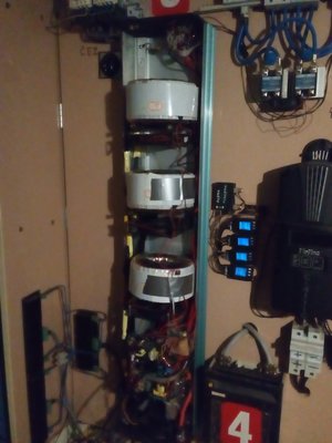

Tu som ho fotil ked som isiel vyradit 20A poistku na vystuoe a nahradit tie krpate oka na vystuonych kabloch, ale musim odfotit este raz s metrom/pomerat

Ale však to je ich klasicke trafo,čo davaju všade. Ono potiahne ledva 1500W trvalo. 15KW bude asi pik. Ja ich mam 2ks v 6KW verzii a 1ks v 5KW verzii. V staršich modeloch maš 2ks v 8KW a 3ks v 10KW. Trafa su stale tie iste,jedina zmena čo sa deje je v pretažovani traf a tym aj cene. Napriklad 6 a 8 KW verzia bola uplne totožna,len tu 8KW viac pretažiš a stale utiahne 3KW trvalo maximalne,aj to iba keď su na to podmienky.

Mě ty trafa vyplňují místo úplně v průměru,to cos vyfotil působí menším dojmem,změř to.Koupit ještě dvě trafa a dopojit :-) ,pár lidí tady mělo nefunkční PJ na "díly"

Vdaka za info. Pozeral som ceny traf a je to na zaplakanie. Dal som za invertor 950eur a este pridavat dalsie trafa. To ho idem radsej vratit a môžem ist rovno cestou HURVAYZa. Kupit dosku, kupit toroidy a poskladat.
Urobit nejake tunelove šasi a pridat ventilatory.
