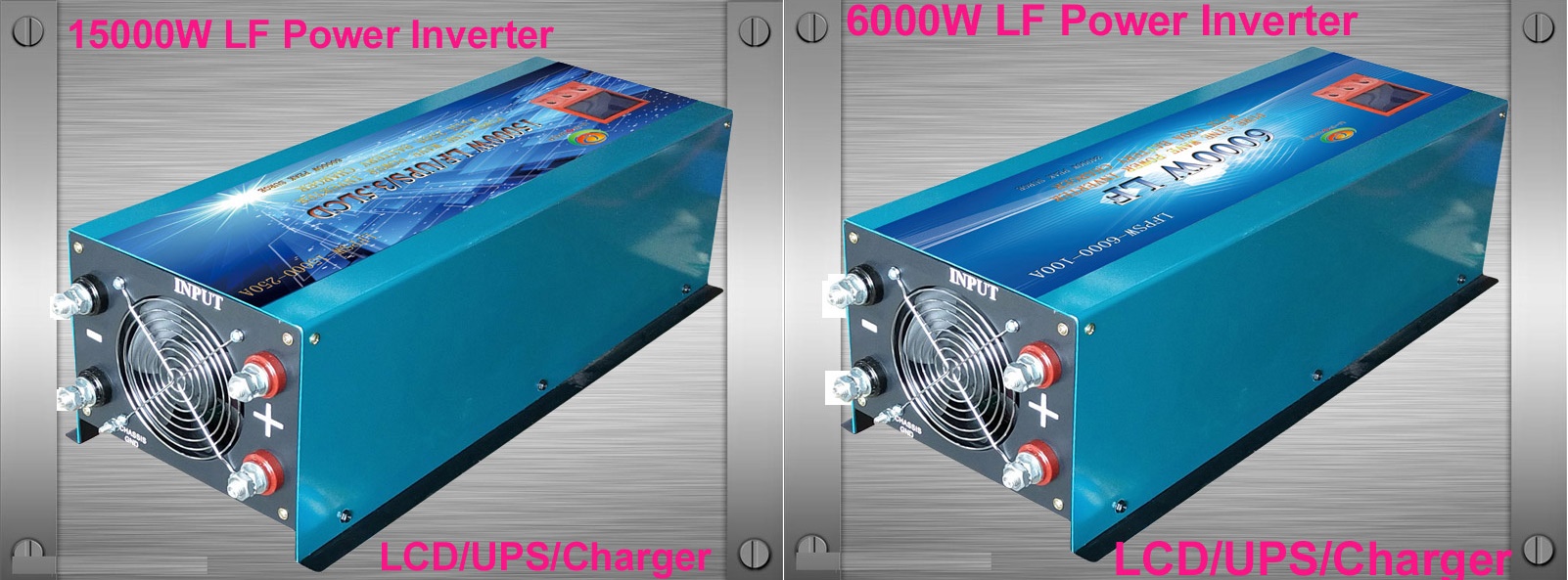

S dovolenim pouziji toto vlakno a zeptam se, nemate nekdo PJ v te nove hranate krabici? Jen by me zajimalo, zda je tam vsechno jako v tech starsich, nebo to wong zase trosku vykuchal. V manualu pisou, ze 8k, 10k,15k maji stejnou hmotnost,tak nevim

mě spíš zaujalo tohle: https://www.ebay.com/itm/LCD-10000W-LF- ... :rk:5:pf:0
sice to jistě 10kW nedá, ale už má trochu normální formát, kterej se dá dát do skříně, ne jako ten nesmyslnaj původní jezevčík, s ventilátorama za sebou.

A proč na 24VDC ?Tyhle dávají stále 8.6kW bez úprav do kviknutí.A stačí jen poupravit u tráfka napětí odpor a jede i 10kW .Ta cena je opravdu sranda na to co to umí a navíc bez cla z EU.

taky nevím, v tomhle provedení jsem 48V verzi nenašel, asi se musí napřed vyprodat "jezevčící"

No ještě budeme vzpomínat na jezevčíky, na youtubu to maj rozebraný, vevnitř jen jeden toroid, jinak ty nový hranatý krabice u 8000W mi přijdou strašně krátké, navíc měli někde v návodu, že váží stejně jako 10000W, pak aby se v tom někdo vyznal

No když se podíváš do menu nabídky,tak mají na zadním panelu:volente píše:A jak se chová dnešní PJ v módu UPS ? Co vím tak kdysi to byl problém.
volbu jazyka čaj/english
volbu napětí AC včetně rozsahu 210-240VAC/105-135VAC
volbu frekvence 50/60Hz
volbu alarmu DC po 0.5V
volbu pohotovosti co 3s
nabíječka má několik nastavení od 14.0-15.5VDC x4(48V)
softstart
spotřeba na prázdno 25W(píšou) ?
A původní problém s nabíječkou byl tuším při přechodu DS/FVE,už si to nepamatuji ve vlákně to popisoval matěj.Odstřelily se fety.
Jako vemte si,že dostanete za 17 000Kč 10kW a jediné co tam uděláte je vyhodíte skleněné pojistky(slabé- 0Kč),stejně jde jistič za něj.Protáhnete toroidy kabeláž traf pro zmenšení spotřeby na prázdno(0Kč),doletujete odpor na stálé slabé podsvícení displeje(2Kč),doletujete dva odpory na měřák spotřeby kvůli zpřesnění údajů na displeji(4Kč),doletujete na tráfku měření výkonu odpor,nebo to rovnou procínujete pokud nebude stačit 8.6kW trvalých a zvednete to tím až do zhoření
Neexistuje za tu cenu nic ve stejném výkonu a přitom tak robustní.

No ja mam presne ten 15kW co spominate. Buxa kratka a len 1 toroid. Hreje sa ako svina a uz po par hodinach 1700W odberu skape na prehriatie toroidu.
Ide s tym nieco robit? Ci len chladit?
Re: Power Jack 5000W - kde sehnat?
zajímal by mě průměr a výška toho toroidu, mám ten dojem, že 15kW je spotřeba za rok...
