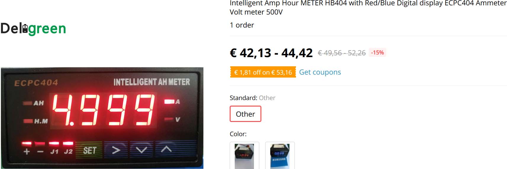

Dal bych ke zvážení něco takového https://www.aliexpress.com/item/32948478157.html. Kromě sledování proudu totiž má i další funkce, které se mohou hodit. Například při vysokém dobíjecím proudu se dá zapnout externí spotřebič, aby se neničila baterka. A u lionek (které mají vysokou účinnost) celkem dobře měří SOC, takže člověk ví, jak jsou baterie nabité. K těmto účelům má 2 programovatelné relé. Vyžaduje teda ještě bočník, ale u mě funguje už řadu let.
- Reputace: 961
Re: měření proudu
Ty jo, super vychytavka za ty penize. Skoro jako Victorin BMV
