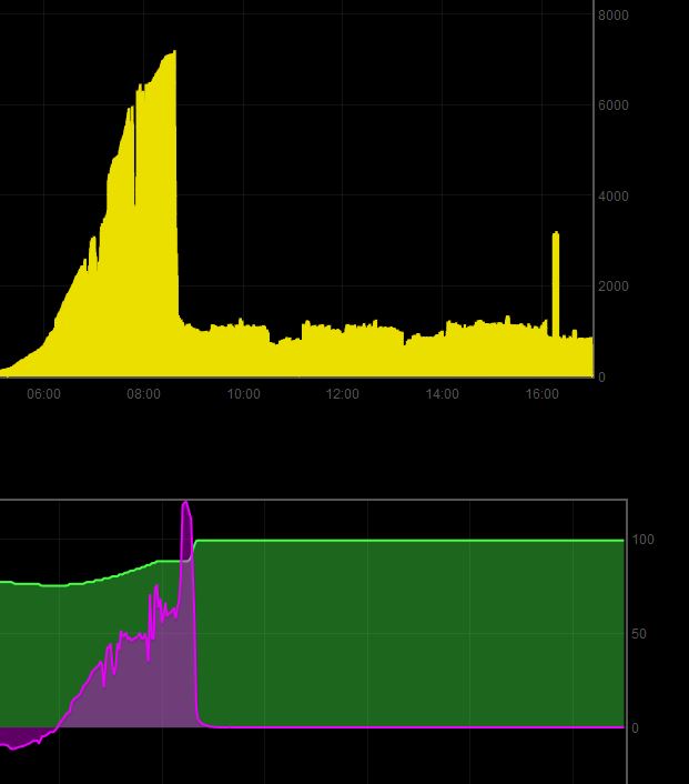

diablo007 píše:Mám líheň která má sice odběr jen kolem 100w ale v momentě kdy dosáhne nastavené teploty začne fungovat stylem sekunda hřejí sekunda nehreji a tímto udržuje teplotu axpert samozřejmě co sekundu mění poměr nabijeni oproti spotřebě což je asi dost na prd že? Řekl bych že podobné cykluji indukční desky? Nevim jestli taky po vteřině
diablo007 píše:Termostat jen dá info jednotce o teplotě ta pak dělá to cyklování . Jestli bude vyklovat mezi 100 a 0 nebo mezi 100 a 50 je jedno jelikož to v celkovém odběru kolísá plavání z 550 na 450 teď by to bylo z 550 na 500 takže by to nic neřešilo
Ahoj Diablo,
100W je prd.
Mě takhle cykluje 2500W žehlička a s baterkou to ani nehne - měnič stihne všechno okamžitě vykrýt čistě z panelů: Legenda: žlutá = výkon z panelů, fialová = proud Z/DO baterie
Dotaz - Když ti cykluje ta líheň, mění se přitom polarita proudu z baterie, nebo polarita zůstává stejná a jen se mění úroveň proudu?

No jo youdo, takto to může fungovat jen u těch, co jsou od půl deváté v 80% přebytku. U těch, kteří mají výrobu a spotřebu více v rovnováze přece jen nastávají stavy, kdy se mění směr proudu baterie při cyklování velkých spotřebičů nebo při přechodů mráčků.

Re: Mikrocyklovani
No to ano, to máš pravdu, ale tak 100W líheň na kuřata snad není žádná velká zátěž. Tak by mne právě zajímalo, jestli se u toho spínání Diablovi opravdu mění směr proudu Z/DO baterky, nebo nás jen lakuje
