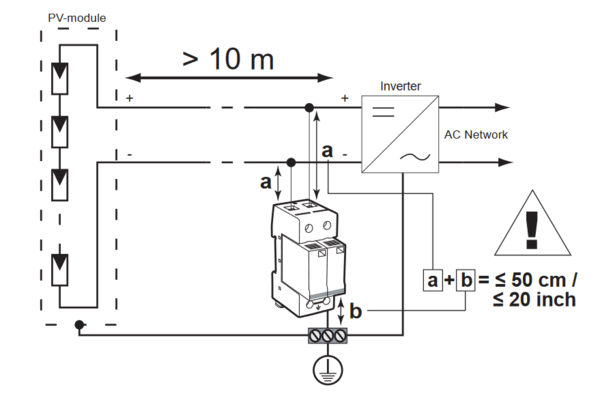

- Příspěvky: 5198
- Reputace:1040
Re: Ochrana před bleskem
Zapojení je nejlepší podle b) http://www.cirprotec.com/Support/Knowle ... -Protector. A i když to tak člověk nemá, tak je dobré, aby věděl, že to může vylepšit.
Děkuji za plánek jak youdovy tak rva.Začínam to chápat. Tak to nechám jak to mám.Ze schématu mám zapojeno v rozvodný skříni u panelů podle youdy.U regulátoru podle rva schéma b .Jističe sem dal že je už mám.Ještě jednou děkuji.Další ochranu teda musím už dát jen na výstup z měniče a DC rozvod.Začnu DC rozvodem.Přepěťovka na 48V se dává na? za pojistku z výstupu reglu,nebo za pojistku na měnič,nebo přímo na baterky.
- Příspěvky: 8498
- Reputace:1105
dvě přepěťovky mají význam až tehdy, když je vedení víc než 15m. Potom by měla stačit ta pod střechou, v jističi stringů, tj na rozhraní LPZ0a a LPZ1, ale na druhou stranu na 8m CYa 16mm2 se taky něco naindukuje. Takže bych pochopil i tu druhou přepěťovku před regulátorem.
