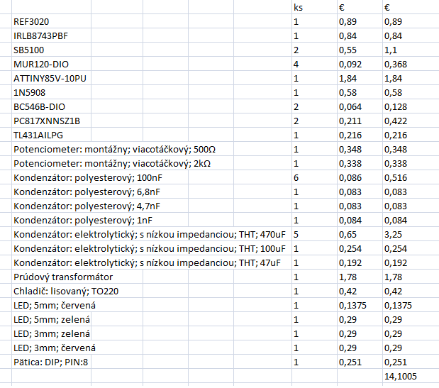

Nemám to spočítané, lebo som stále popritom kupoval aj niečo iné. Keď budem stíhať môžem to porátať.Matess píše:na kolik vyjde kus?

Tak som to tak zhruba spočítal. V tom zozname je 14,1005 €, k tomu ešte feritové trafo, kostričku, poistky, puzdrá na poistky, zopár odporov.
Súčiastky na jeden kus ma vyšli zhruba 20 €.

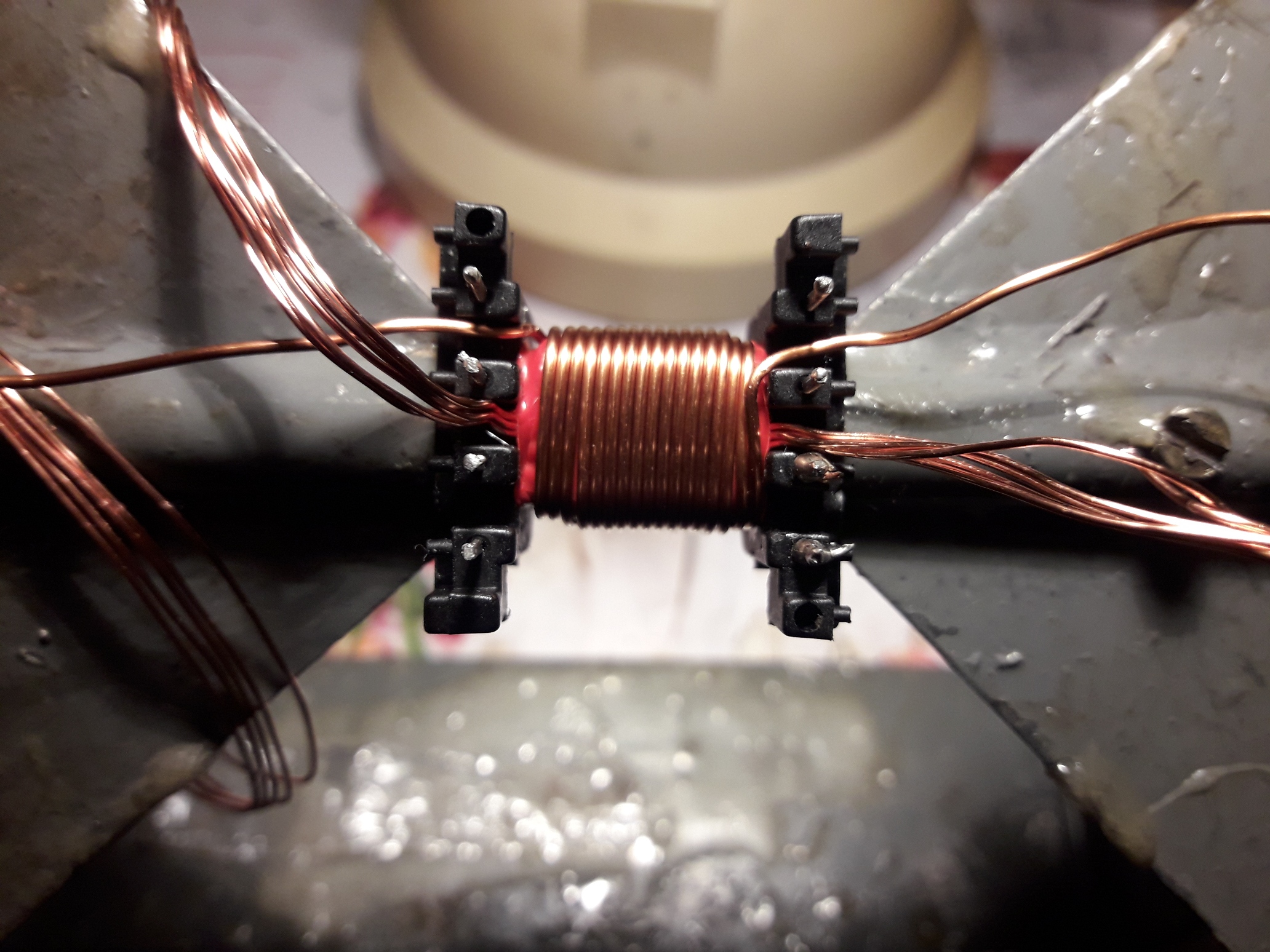

možná by bylo fajn někde napsat navíjecí předpis na tráfko a co je tam za jádro, láká mě si to vyzkoušet. To proudový trafo je nějakej origo výrobek?

Trafo je urobené z materiálu EF25 CF139 vzduchová medzera na strednom stĺpiku 0,5mm, číže celková 1mm. Trafo som niekoľko krát prevíjal, nakoniec som ho navinul takto:
- primár má 8 závitov, drôt 5 x Ø 0,63
- pomocné vinutie má 10 závitov Ø 0,63mm
- sekundár 17 závitov Ø 0,8mm.
Primár som rozdelil na dve časti, 4 závity primáru naspodok, potom sekundár, pomocné vinutie a druhé 4 závity primáru.
Tieto fotky sú ešte z pokusov, teraz mám trafo navinuté trochu krajšie.
Prvá časť primáru: Sekundár: Pomocné vinutie: Druhá časť primáru: To prúdové trafo je originál výrobok (TALEMA AS-101), nakoľko sa mi s navíjaním nechcelo zabávať a chcel som aby mali tie trafá rovnaké parametre. No ako sa ukázalo ani hotové výrobky nemajú na 100% rovnaké parametre. Na SMD súčiastky už nemám oči ani ruky, v zapojení mam len jednu SMD súčiastku REF3020, pre mňa to bolo utrpenie tam naletovať
Ja nemám dôvod zmenšovať tú dosku, ako som už písal, dosku budem montovať priamo na medené zbernice medzi batériami a tie budú od seba 20 cm.
Ak to niekto vyskúšate, upravíte, alebo vylepšíte, budem rád.
