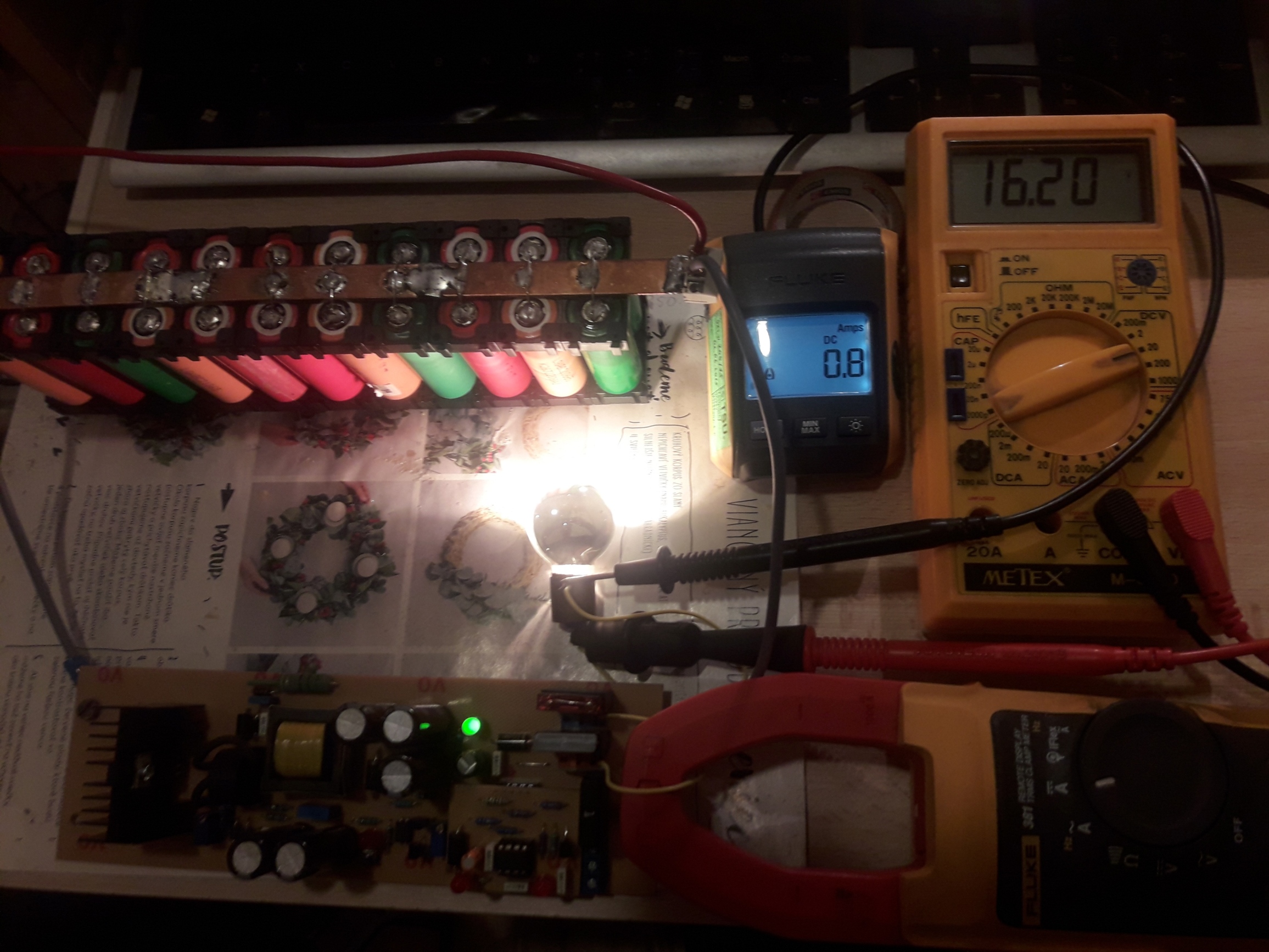

Menič som zaťažoval zatiaľ len žiarovku, poskladám si zopár batérii 18650 a vyskúšam ho zaťažovať aj do batérii.

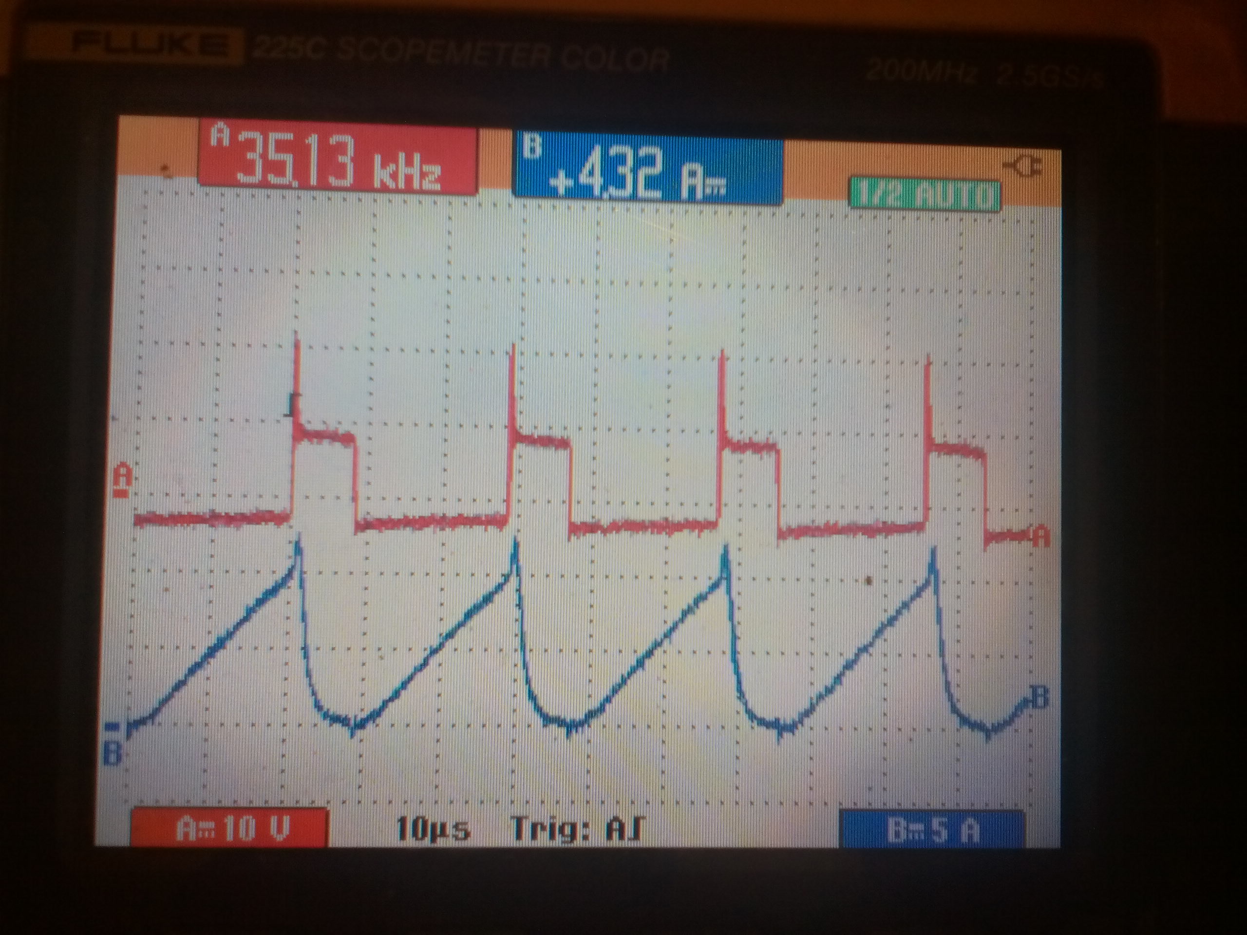

Napätie a prúd na vstupe DC-DC meniča
Napätie a prúd na výstupe DC-DC meniča
Trafo primár
Trafo primár
Trafo sekundár
Trafo sekundár

Podle průběhu proudu na primáru se ti to tráfko těsně před vypnutím přesycuje, ale to je asi daný principem samokmit. měniče. Copak se asi stane, když o nějakou setinu zvětšíš vzduchovou mezeru?
Podle překmitu na primáru to taky chce doladit RC člen přes mosfet, ale to asi až na hotovejch deskách, stejně jako na místě D1 by to chtělo trochu onačejší diodu než 1n4148, na tu je to podle mě moc, spíš něco jako ES1D taky je za pár halířů.

Zmenou vzduchovej medzery sa mení prúd primáru, to ešte presne doladím, aby som dosiahol čo najlepší výsledok..
Áno ten RC člen bude treba ešte doladiť, ale to sa budem zabávať potom keď to trochu učešem, aj ostatné súčiastky možno trochu doladím. Pri zmene mosfetu je potrebné upraviť aj súčiastky okolo, ja som si namiesto odporov dal trimre, až som to doladil na čo najlepší výsledok, kondík som menil skusmo.

Menič som už poskladal na plošáku, upravil som hodnoty niektorých súčiastok, aj zapojenie a na radu kodl69 som na obmedzenie prúdu použil namiesto odporu R5 prúdové trafo.
Aktuálne zapojenie meniča
Plošák s meničom chcem pripojiť rovno na medené zbernice batérii.

pěkný, na můj vkus velký, ale proč ne. Jakou to má klidovou spotřebu, tj s vypnutým měničem?
K čemu slouží to tlačítko?
P.S. místo max923 dej ATTINY a dva optočleny, a bude to aktivní BMS jak vyšitá. Nakonec to vyjde levněj než ten max923... Naprogramovaný attiny ti snad brzo bude moct někdo poslat...

Áno, je to dosť veľké, no ani som sa nesnažil robiť to malé. Ako píšem chcem to dať priamo na zbernice medzi batériami 18650 a tie budú medzi sebou vzdialené 20 cm, tak aj plošák bude mať dĺžku 20 cm.
Pri zablokovanom meniči to má spotrebu 2 mA, no to ešte môžem znížiť keď tam dám 1 mA ledku, alebo zmením samotné blokovanie meniča.
Tlačítkom si môžem ručne odblokovať menič.
Namiesto MAX923 tam chcem dať niečo iné, preto tam mám ten konektor, že spínač budem môcť vymeniť.

Skúšal som spínač od DanoP v spojení s meničom a zatiaľ funguje bezchybne. Žiadne rušenie, žiadne náhodné zopnutie ako to bolo so spínačom kde som použil MAX923.
Spínač mam zatiaľ s referenciou LM4040BIZ-2.5, no mám objednanú REF3020, takú ako má DanoP, ale na 2,5V. Teraz som doplnil aj ledku, pekne si poblikáva ako píše DanoP.
Teraz menič zaťažujem len žiarovkou, no skúšal som aj do batérii. Batériu mam zatiaľ poskladanú zo starých batérií, len na skúšanie meniča.
Tuje nové zapojenie meniča aj so spínačom a prípravou na blokovanie meniča 230V pri poklese napätia na hociktorom bloku batérií pod nastavenú hodnotu (3,2V).
Prúd 3,6A a napätie 4,02V, merané na vstupe meniča
Prúd 0,8A a napätie 16,2V, merané na výstupe meniča
DanoP, ešte raz ďakujem :yes:
