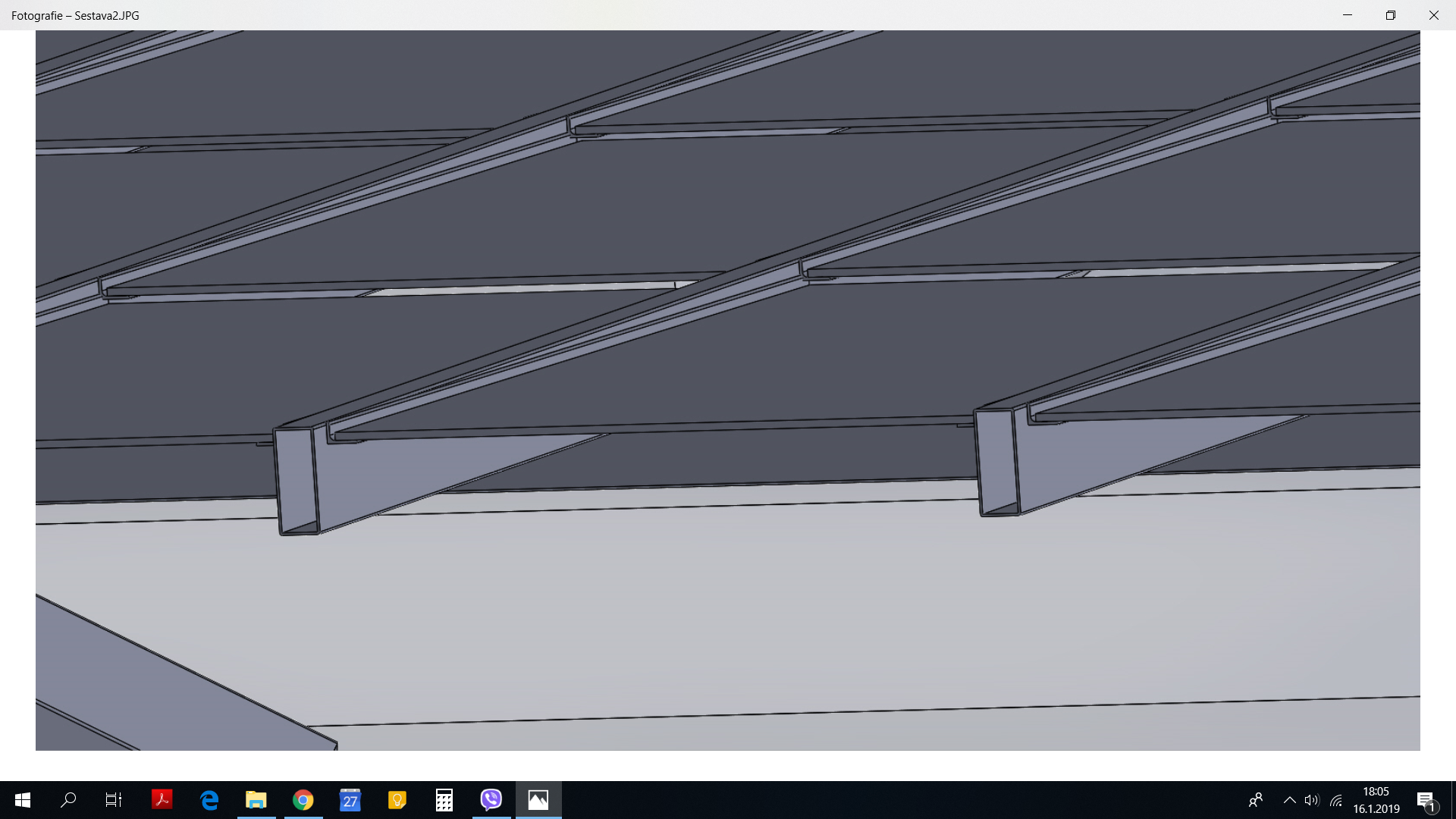

YOUDA.
Takže nepomôže ani velká styčná plocha na konštrukcii panelov a tú uzemniť? A ako zistím, toreé striedače majú takét niečo, keď mnohý predajcovia ani nevedia čo predávajú a nieešte to, čo všetko ten konkrétny menič zvláda a podobne?
https://photos.app.goo.gl/JaUc2dUgRf2hSyeT7
neviem či sa vám to ukáže, je to odkaz na vizualizáciu konštrukcie v mojom prípade všetko kovové a obe dlhšie strany panelov sú v blýzkom kontakte len cez silikón s touto konštrukciou. Nebude stačiť len takéto niečo uzemniť?

Obrázek vidět je, díky.
Dejme tomu, že použiješ napětí stringu 400V, panel bude ležet na silikonu a pod ním budeš mít ten uzemněný kovový držák. Oba póly panelů tak budou elektricky "plavat" na potenciálu cca 200V právě proti tomuto kovu. To není dobré.
Obávám se, že opravdu bude potřeba:
- veškerou tuto kovovou konktrukci uzemnit
- před střídačem spojit se zemí záporný pól FV pole
Já osobně znám jen dva výrobky, které jsou s Amorfy 100% kompatibilní:
Regulátor Studer VarioString (high voltage MPPT, galvanická izolace)
http://solarni-panely.cz/content/downlo ... String.pdf
Měnič Fronius Galvo (hybridní měnič s vestavěným izolovaným MPPT)
http://eshop.solartec.cz/import/523.pdf
Ani jeden kousek není zrovna levný. Osobně bych vzal ten regl Studer, protože na jeden VS-120 můžeš navěsit až 7kWp panelů. Tedy všech 90ks a ještě ti zůstane výkonová rezerva. A měnič si k tomu pak můžeš dát jaký chceš. 1f či 3f, a můžeš těch měničů přidávat postupně i více.
