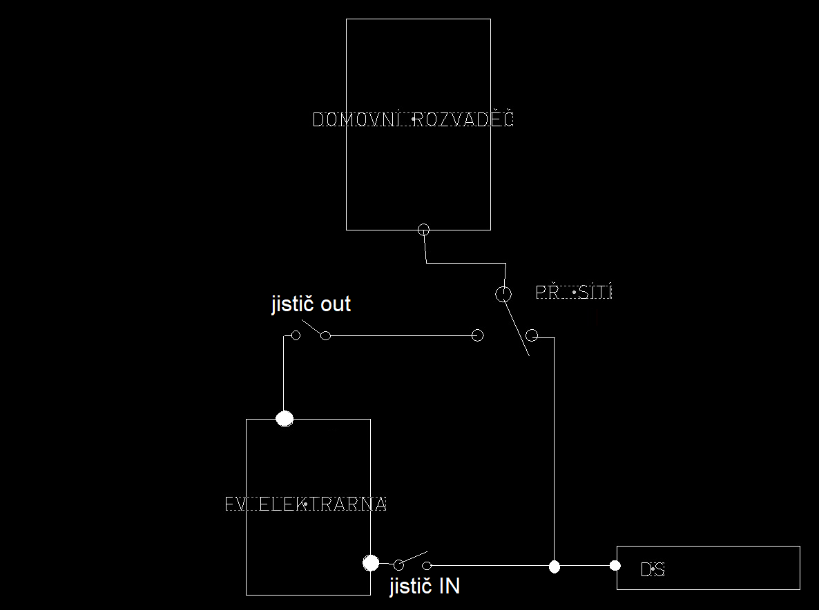

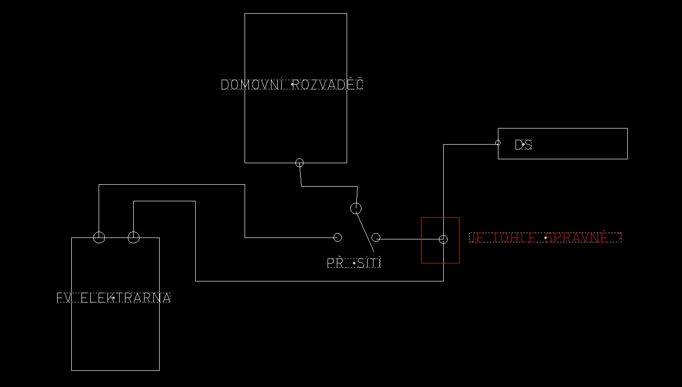

Můžete mi prosím poradit , jak ma byt zapojený ten přepínač sítí ?
koupil jse tenhe
https://de.aliexpress.com/item/CXS2P-10 ... 4c4dueL7ST
ma jej taky tomas , možna se ozve. je tam vstup pro DS a Generator. nemá to být obraceně ? protože pro mě vlastně bude síť FV elektrárna. nevím jestli je to jedno , nebo ten přepínač ma nějakou prioritu....??
Pak samotné zapojení, pořád mi tam něco chibí, nakreslil jsem obrázek. je to tak správně ?
Pořád mi tam nesedí ten bod označený červeným ramečkem. nemělo by se to taky rozpojit ?
dík

Máš to dobře.
Pro lepší představu si to namaluj takto, a přidej vypínače (jističe) před a za měnič, aby ses v tom mohl hrabat.
Co se týče toho přepínače:
- FVE zapoj do vstupu GRID nebo COMMON
- DS zapoj do vstupu GENERATOR nebo BACKUP
- spotřebiče zapoj na svorky LOAD
Některé ty přepínače mají nejen Auto/Manual, ale i možnost volit si preferenci vstupu. Pokud ji tento nemá, tak ty samozřejmě budeš chtít preferovat FVE.

supr, dikes
s jištěním samozřejmě počítám. jenom jsem to tam nenakreslil, šlo mi hlavně o ten přepínač .
jak se ti povedlo takhle překopat ten můj obrázek ? jseš čaroděj ? :eek2: :lol:
