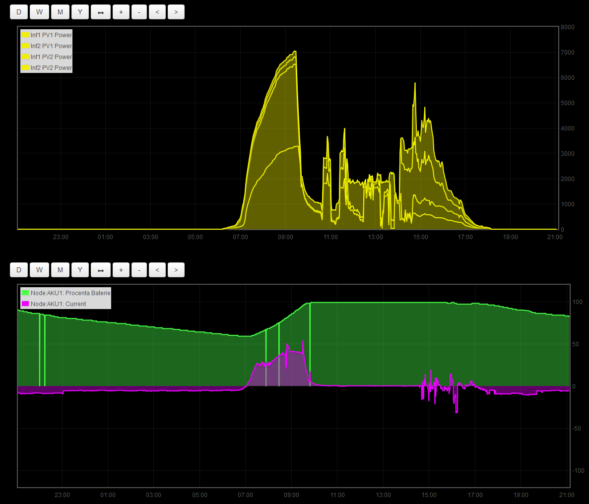

A takhle je to skoro celý Únor - docela dost toho zůstává na střeše a mne hlodá, jak to rozumně využít. Kdybych měl ongrid, byl by ten oblouk krásně hlaďoučký a elektroměr by se točil zpátky...achjo :cry:
