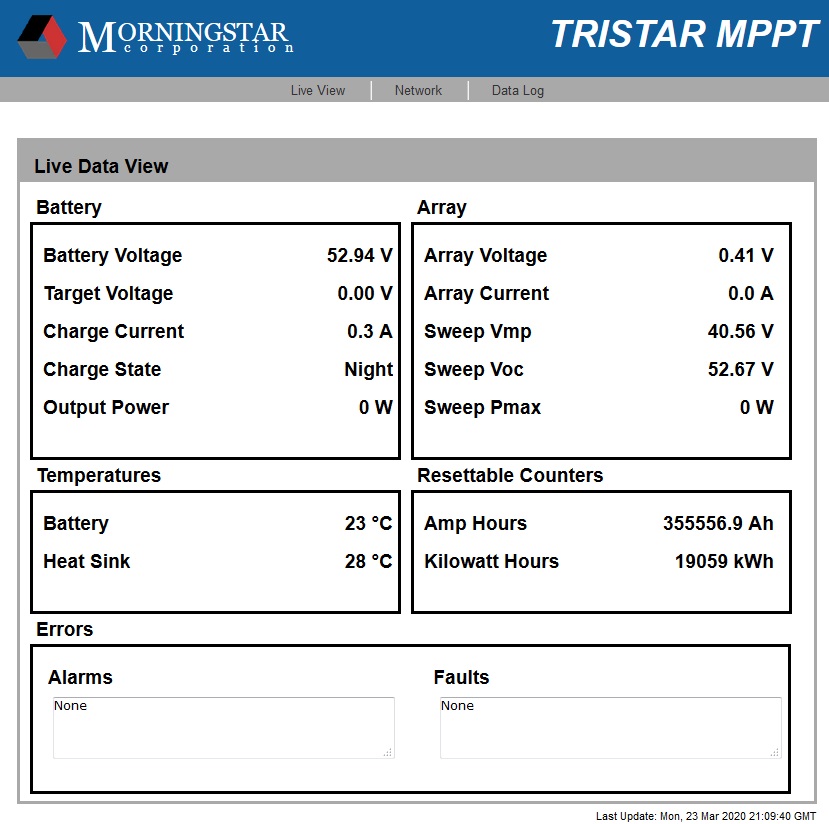

Re: Tristar v křemíkovém nebi
Nový příspěvek od kybos »
Získaná energie
Získaná energie
odpracovaná doba
odpracovaná doba
Jeden z kousků, který u mne pracuje má za sebou 19MWh, které vyráběl přes 7 let.
