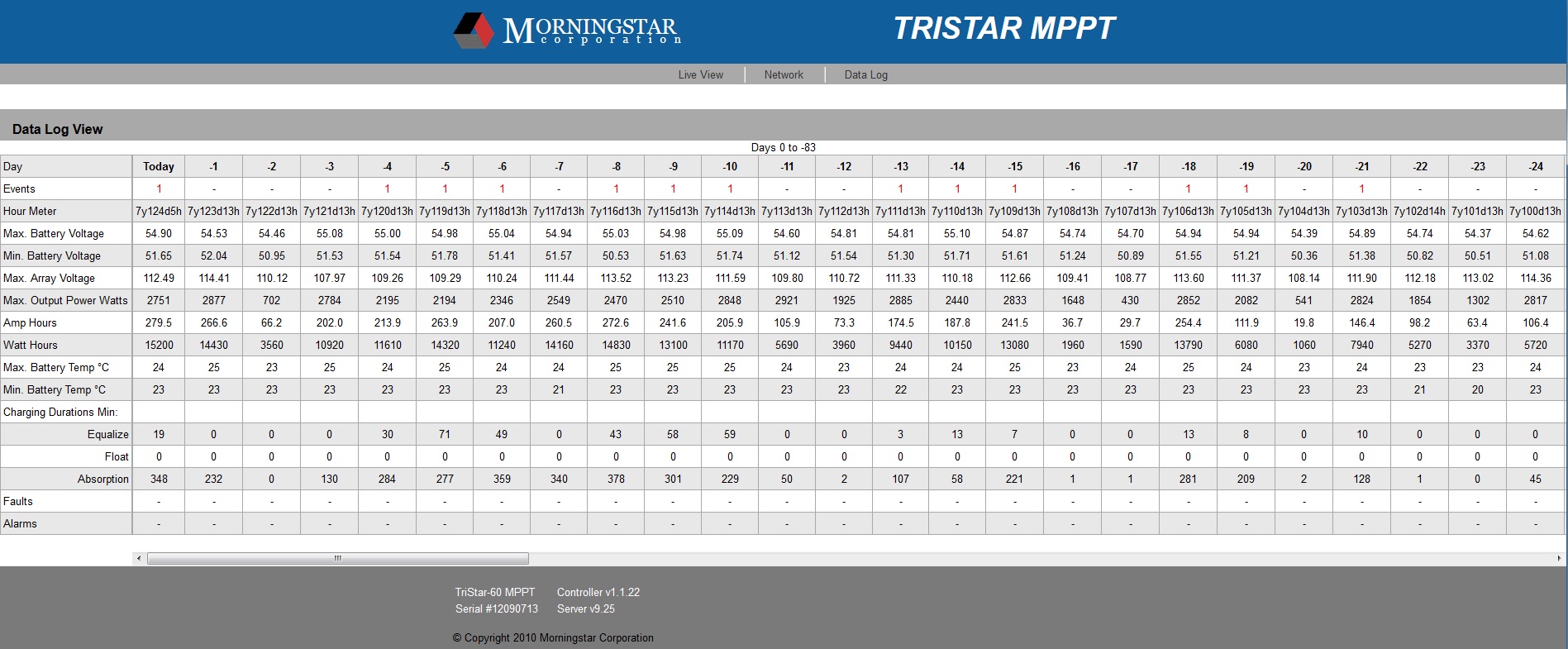

Ahoj,
jeden mam po reklamaci nový 3y102dní (původní taky funguje ale přijde mi že má někdy posunuvé Umppt, někdy na webovém rozhraní ukazuje mínusové hodnoty ale normálně jede, je jako záloha v krabici)
druhý mám původní 6y318dní a jedou samozřejmě nonstop
Pavel

Môj tristar mppt 60A beží v kuse 71049h cca 8,1roka

Jeden z kousků, který u mne pracuje má za sebou 19MWh, které vyráběl přes 7 let.
