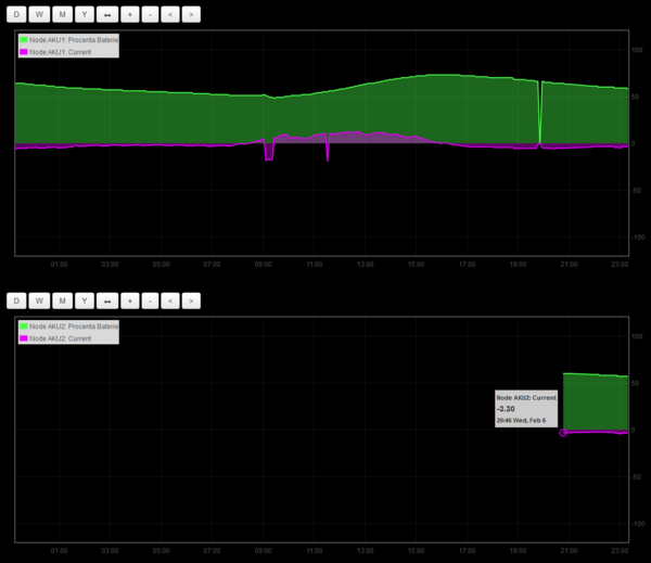

Vážení přátelé,

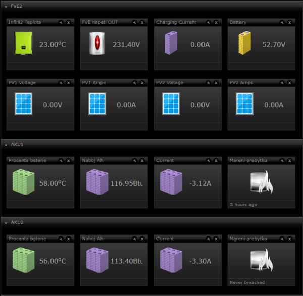

Před týdnem jsem konečně obdržel druhý battery box, čímž se mi povedlo zvednout kapacitu na celkových 20kWh. Při zapojování nového boxu jsem také učesal pár kabelů, takže až budu mít volnou chvilku, vyfotím aktuální stav. Dnes večer jsem nový box přidal do monitoringu, takže můžu samostatně sledovat/grafovat jak AKU1, tak AKU2. Zapojené jsou paralelně.
Vypadá to, že v dohledné době se nezbavím mé ranní postelové úchylky: sotva se probudím, vždy hned mrknu do apky na telefonu abych zkontroloval, jak baterky dostaly přes noc zabrat :mrgreen:

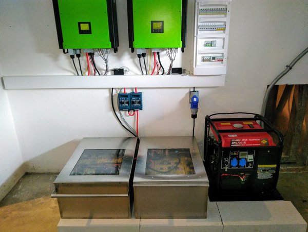

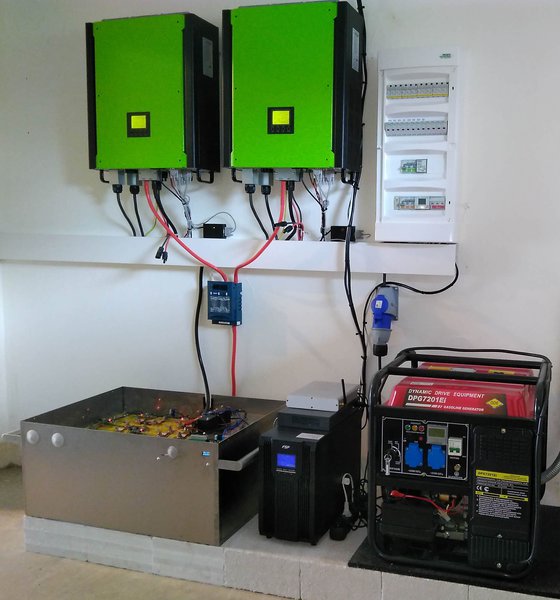

Slíbený update:
Původní stav
Aktuální stav

Řekl bych že by se tam ještě do rozku vlezl ještě jeden box z 10kwh co?

Krasne uklizene a ucesane. Kam zmizela ta UPS?

Ano, pokud by to bylo třeba, tak by se tam vešel i třetí box. Nechce se mi ale přesouvat generátor, jelikož má výfuk napevno vyvedený přes zeď až na zahradu, takže by to byl trošku opruz. Spíše uvažuju o tom, že do budoucna tam dám 19" rack a všechny další baterky půjdou do něj.

Dumi,
pro UPSku a pár dalších krámů jsem vyrobil poličku, na kterou jsem ji přesunul. Kdybych nebyl osel, tak jsem UPSku i vše další rovnou koupil v rackmount provedení a bylo by to mnohem učesanější. Bohužel, rackmount UPS jsou výrazně dražší, než tower, takže proto jsem tenkrát pořídil rackmount UPS.

Diablo,
ještě na doplnění - pokud jsi měl na mysli ten "rožek" na levé straně, tak ten potřebuju nechat volný, jelikož tam v létě stojí pivní soudek :D

No tak on pivní soudek může stát až nad baterkama do dna bych namontoval čidlo sprinklerů a máš hasiči systém a řekl bych že možná rovnou pěnový.

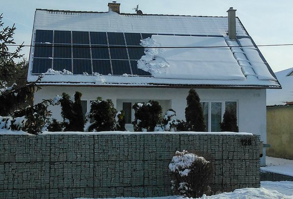

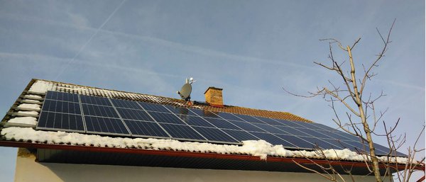

Vážení přátelé, solární odborníci,
jak jistě víte, v uplynulých dnes na velké části našeho území solidně sněžilo, takže i moje panely na střeše skončily schované pod bílou čepicí. Situace jsem využil a učinil několik pozorování.
1)
Musím potvrdit to, co zde již dříve uvedl tuším Kodl69. Tedy, že jakmile vyleze slunce, sníh z panelů sjede sám a to už během prvního dne. Zatímco na střechách sousedů se sníh držel, z panelů opravdu sjel jako první.
2)
Bohužel, bod #1 platí pouze pro střechy s orientací Jih, Jiho-Východ, případně Východ. Zatímco z východní střechy mi sníh opravdu slezl hned první slunečný den, na západní střeše se pokrývka drží již skoro týden.
3)

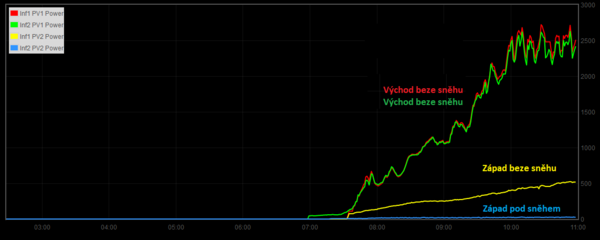

Jelikož se moje západní střecha skládá ze dvou samostatných solárních stringů, provedl jsem pokus, kdy jsem z prvního stringu shodil většinu sněhu. Kompletní ometení se mi nepovedlo, na panelech zůstala tenká vrstva, nicméně tuto tenkou vrstvu dokázalo i slabé večerní slunce zcela rozpustit. Viz foto níže.
Na druhém západním stringu jsem sníh ponechal. Hlavně také proto, že k němu mám o dost horší přístup. Na grafu níže je pak vidět, že zatímco hrubě ometený a poté "rozpuštěný" string dokázal dnes od rána vyrábět a využít i difuzní světlo, tak string pokrytý sněhem byl úplně k ničemu.
Východní stringy, sníh sám roztál jen působením slunce:
Západní stringy, druhý den po hrubém ometení od sněhu:
porovnání výkonů:
Z mého pozorování jsem si dovolil učinit závěr, že pro střešní instalace je opravdu klíčové alespoň částečné natočení panelů k Jihu, v nejhorším případě alespoň k Východu, aby sníh mohl sám roztát. Ráno bývá často i v Zimě jasno a slunečno, odpoledne se však počasí typicky zhoršuje a západní slunce tak bývá slabší. Někdy se odpoledne zatáhne úplně.
U pozemních instalací by ne-jižní orientace neměla být takovým problémem, neboť sníh z takto instalovaných panelů lze celkem pohodlně a bezpečně odstranit. Není třeba ometat do čista, stačí sundat jen tu nejsilnější vrstvu sněhu a druhý den se slunce postará o to, že panely budou opět skoro krišťálové.

Asi záleží na okolnostech. Moje zkušenost s čistým západem je, že sníh zvetša sjel sám ale jednak byla obleva a střecha má sklon připomínající volný pád - alespoň pro mě. :D
Jen na spodku panelů se vytvořila hromada, kterou jsem postrčil pometlem a jela sama.
