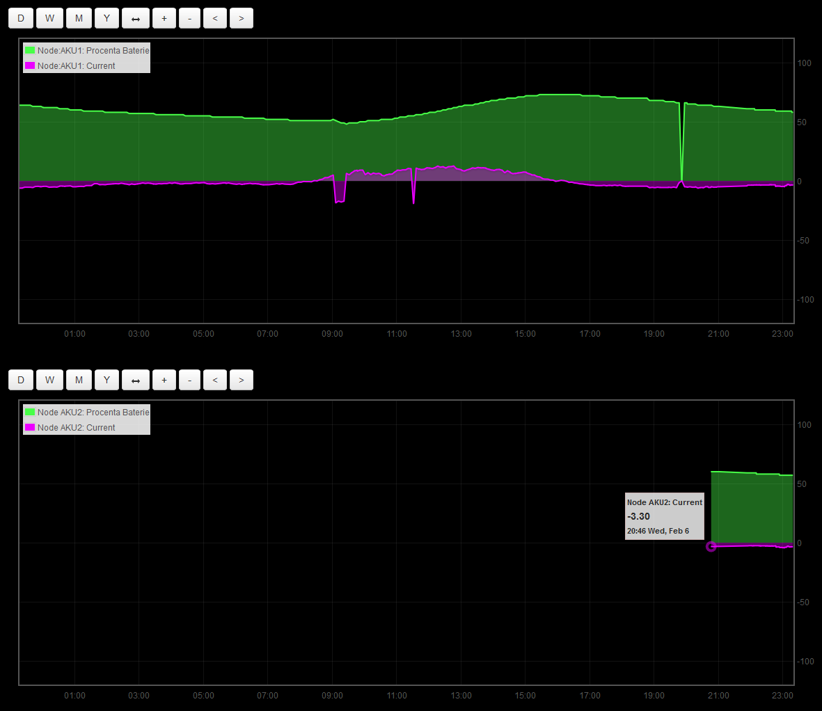

Vážení přátelé,
Před týdnem jsem konečně obdržel druhý battery box, čímž se mi povedlo zvednout kapacitu na celkových 20kWh. Při zapojování nového boxu jsem také učesal pár kabelů, takže až budu mít volnou chvilku, vyfotím aktuální stav. Dnes večer jsem nový box přidal do monitoringu, takže můžu samostatně sledovat/grafovat jak AKU1, tak AKU2. Zapojené jsou paralelně.
Vypadá to, že v dohledné době se nezbavím mé ranní postelové úchylky: sotva se probudím, vždy hned mrknu do apky na telefonu abych zkontroloval, jak baterky dostaly přes noc zabrat

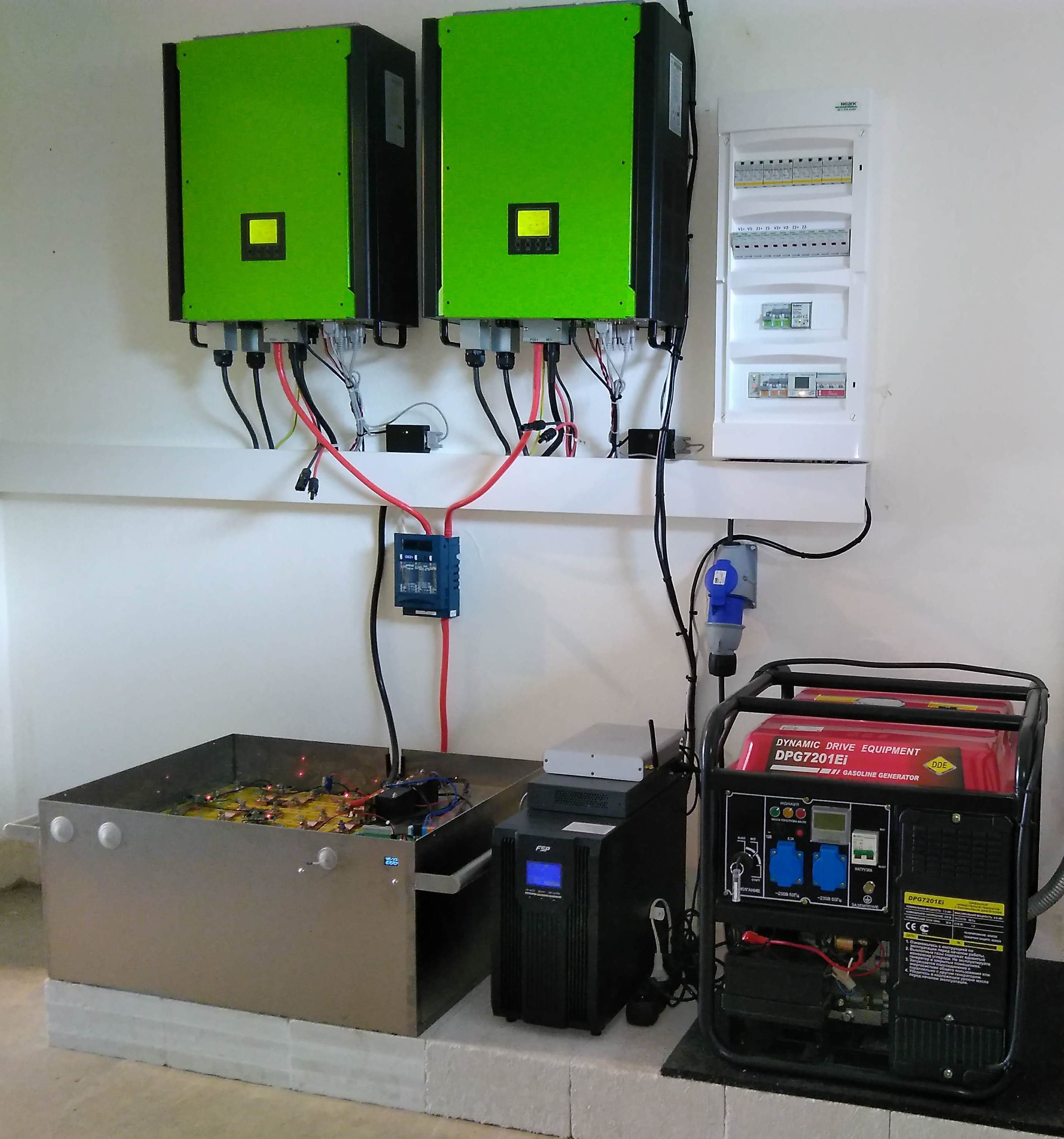

Slíbený update:
Původní stav Aktuální stav
- Reputace: 239
Řekl bych že by se tam ještě do rozku vlezl ještě jeden box z 10kwh co?
dumi
- Příspěvky: 2035
- Reputace: 157
Krasne uklizene a ucesane. Kam zmizela ta UPS?
- Reputace: 961
Ano, pokud by to bylo třeba, tak by se tam vešel i třetí box. Nechce se mi ale přesouvat generátor, jelikož má výfuk napevno vyvedený přes zeď až na zahradu, takže by to byl trošku opruz. Spíše uvažuju o tom, že do budoucna tam dám 19" rack a všechny další baterky půjdou do něj.
Něco jako je toto:
Něco jako je toto:
- Reputace: 961
Dumi,
pro UPSku a pár dalších krámů jsem vyrobil poličku, na kterou jsem ji přesunul. Kdybych nebyl osel, tak jsem UPSku i vše další rovnou koupil v rackmount provedení a bylo by to mnohem učesanější. Bohužel, rackmount UPS jsou výrazně dražší, než tower, takže proto jsem tenkrát pořídil rackmount UPS.
- Reputace: 961
Diablo,
ještě na doplnění - pokud jsi měl na mysli ten "rožek" na levé straně, tak ten potřebuju nechat volný, jelikož tam v létě stojí pivní soudek
- Reputace: 239
No tak on pivní soudek může stát až nad baterkama do dna bych namontoval čidlo sprinklerů a máš hasiči systém a řekl bych že možná rovnou pěnový.
