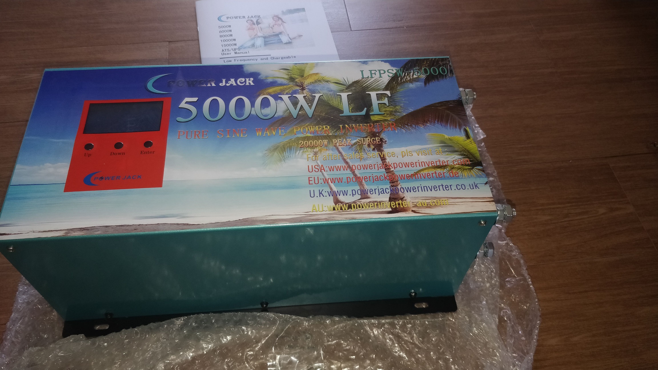

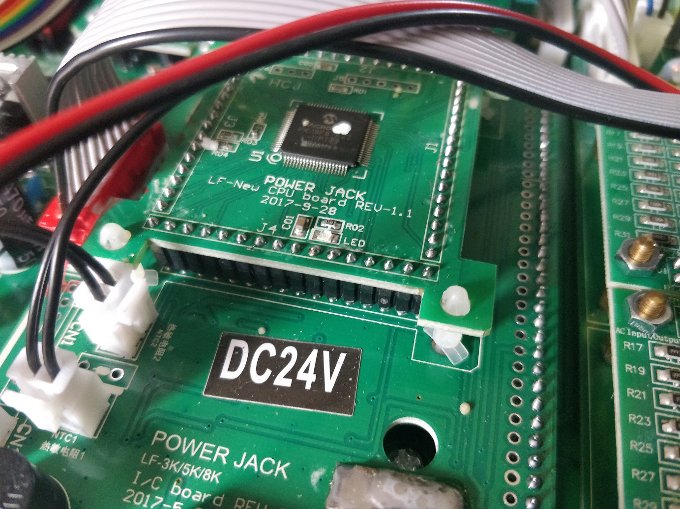

Objednával jsem pro známého PJ 5000LF. Za cenu cca 8300,- přišla z Belgie nová verze s plechovým šasím.
Přidávám pár fotek. spotřeba na prázdno

Re: LF měniče úprava
Zajímavý, na můj vkus je tam jaksi moc "naddestiček" jako by to někdo skládal z modulů z aliexpresu...
Dá doopravdy 5kW aspoň chvilku, nebo je to trafo už taky notně ošizený?
Netestoval jsem výkon. To ať si udělá majitel. Nicméně trafo je stejné, nebo (subjektivně) trošku mohutnější než ve starém Powerjacku 5kw, na kterém jsem já osobně provozoval i inv. svářečku do cca 3,5kw. Jen podotýkám, že můj starý PJ5000WLF je stále po cca 4 letech funkční. Za cenu 8000 a klidovou spotřebou cca 20w nemá moc konkurenci.

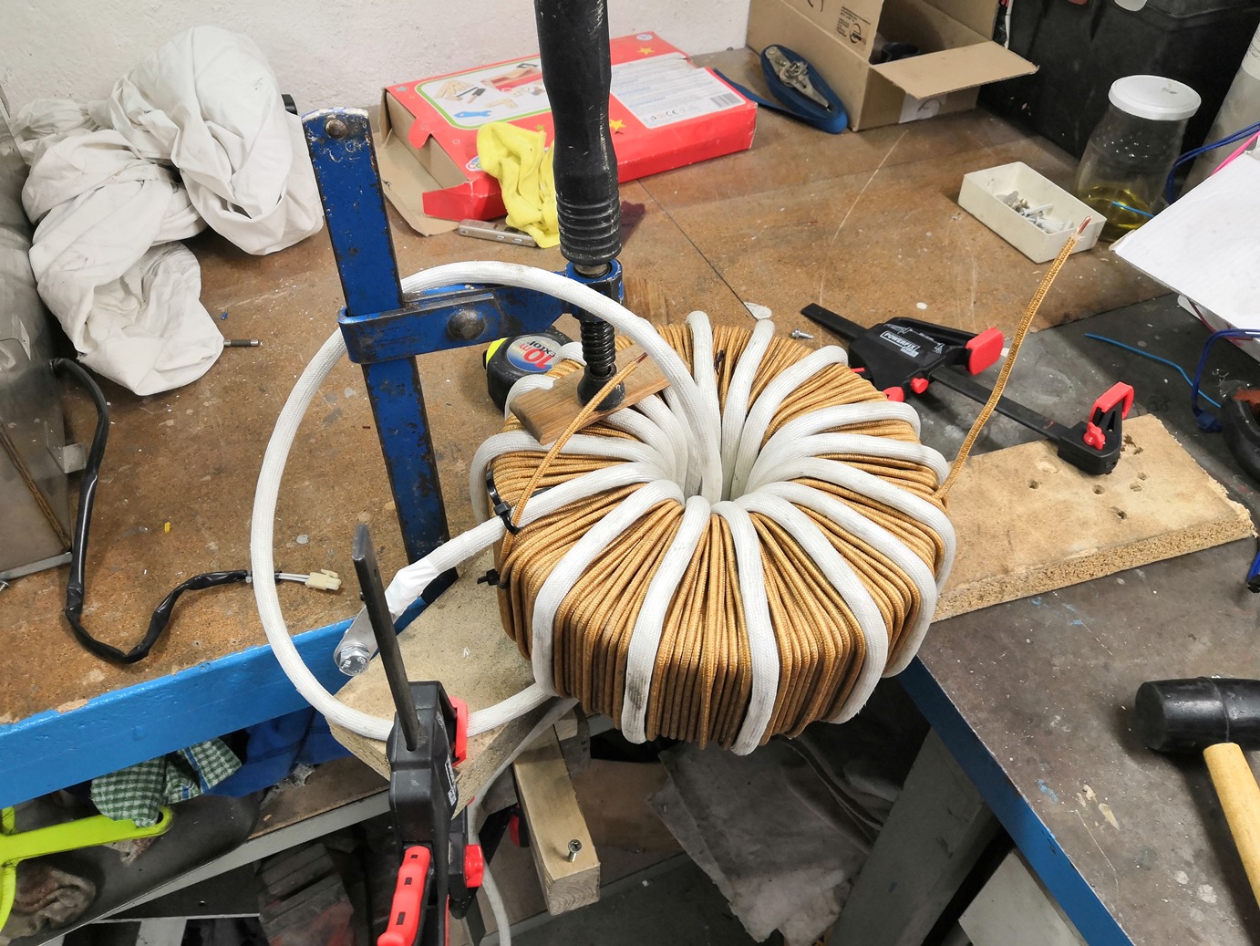

Zdravím kolegové solárníci
Po dlouhém váhání a shánění velkého toroidu vhodného na přemotání jsem něco sehnal. Moje myšlenka byla vyzkoušet výmětu traf ve svém měniči s cílem snížení klidové spotřeby.
Původní obsazení bylo – dvojce traf typu EI 2*3000VA, výkon měniče dle výrobce 10 000VA / 6 000W. Je fakt, že mu 6kw nedělá problém a po omezený čas (řekněme asi do minuty) dá i 8kW, nicméně klidová spotřeba byla i po různých úpravách feritovými jádry někde na úrovni 3,5A pro 50V, tedy cca 175W.
Tedy našel jsem inzerát s samodomo trafosvářečkou s velikým toroidem. Nejdříve jsem podrobil trafo bez úprav testu v měniči, ale projevilo se to, že vinutí mají malý průřez (3mm2 a 16mm2). Při vyšších odběrech se dost hřálo a výstupní napětí již nebylo na konstantní úrovni 230V. Problém u toroidu je navrhnutí průřezu jádra ve vztahu k požadovanému výkonu a navrhnutí sycení jádra. Víceméně jsem to udělal systémem pokus omyl na původním trafu a měřením klidové spotřeby.

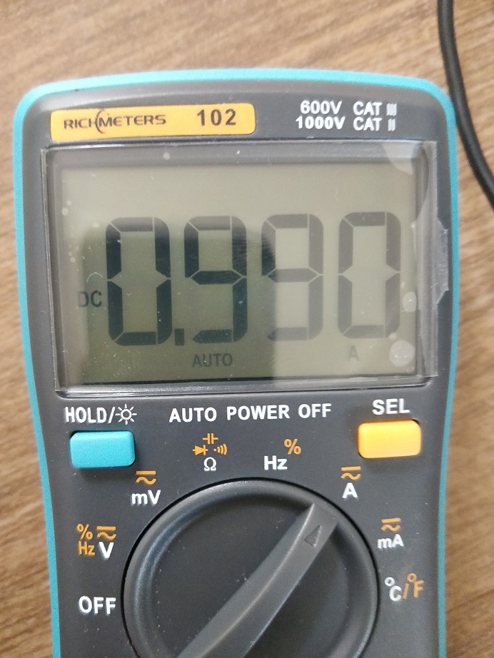

Nakonec jsem jádro rozebral a přemotal na menší průměr a tím zvýšil jeho průřez, původní sloupek byl cca 42cm2 a po zmenšení cca 62cm2, opatřil ho pertinaxovými čely. Jako vinutí jsem zvolil primár lano 53mm2 30 závitů a sekundár 6mm2 190závitů (to co jsem sehnal). Jak jsem předpokládal tak víz by se mi tam nevešlo . Jádro váží 26kg a celek asi 39kg.
Výsledek je odběr s použitím feritových jader 1,75A při 50V – tedy nějakých 87W (bez feritu 2,4A). No čekal jsem i trochu méně ale neznám kvalitu použitého trafo plechu a to také hraje roli. Bohužel zatím není počasí na nějaké dlouhodobé testování (není energie) ale po zhruba 4 hodinovém testovacím běhu s odběrem 1,5-4,5kW se trafo na stole (bez cirkulace vzduchu) ohřálo asi na 65C, tak uvidím, jak to bude v normálním provozu. Z původního měniče jsem vyvedl vývody na trafo ven a umístil trafo do volného prostoru.
Celé toto jsem bral jako takový výzkum co se dá dělat s klidovou spotřebou – Chtěl jsem se o tyto poznatky s vámi podělit, kdyby někdo třeba o něčem podobným uvažoval.
Co je to za rozežraný měnič 3.5A/50V na prázdno?

Doplněním filtrační tlumivky na vyšší harmonické jsem dosáhl klidového proudu 1,13A.

Ahoj, vim, četl jsem už dávno tvé příspěvky uhledné tvého měniče a podezření na skin efekt, u toho mýho původního se hřály více jádra, dokonce jsem je oparřil chladičema a na vinutí dal termostaty a spínal chlazení (původně běženo požád). Myslím že je to to jádro co více spotřebuje energie.kybos píše:Jsi si jistý, případně ověřoval jsi, že převážná část ztrát vzniká v jádře?
Když jsem ověřoval svůj 6kW střídač, přišel jsem na to, že převážná část ztrát vzniká v mědi a ne v jádře. Mám ale typ jádra UI, kde se to dá lépe měřit. Jádro je při provozu chladnější než vinutí.
https://forum.mypower.cz/viewtopic.php?f ... =20#p32791
Jakou konkrétně tlumivku jsi nakonec použil?
Toroidní tlumivku s železoprachovým jádrem (žlutým) - je vidět na výše odkazovaném snímku https://forum.mypower.cz/download/file.php?id=2983&t=1 plus tři feritové toroidy T50 (šedé) s jedním závitem na každém vinutí primáru.pkougl píše:kybos píše:Jakou konkrétně tlumivku jsi nakonec použil?
