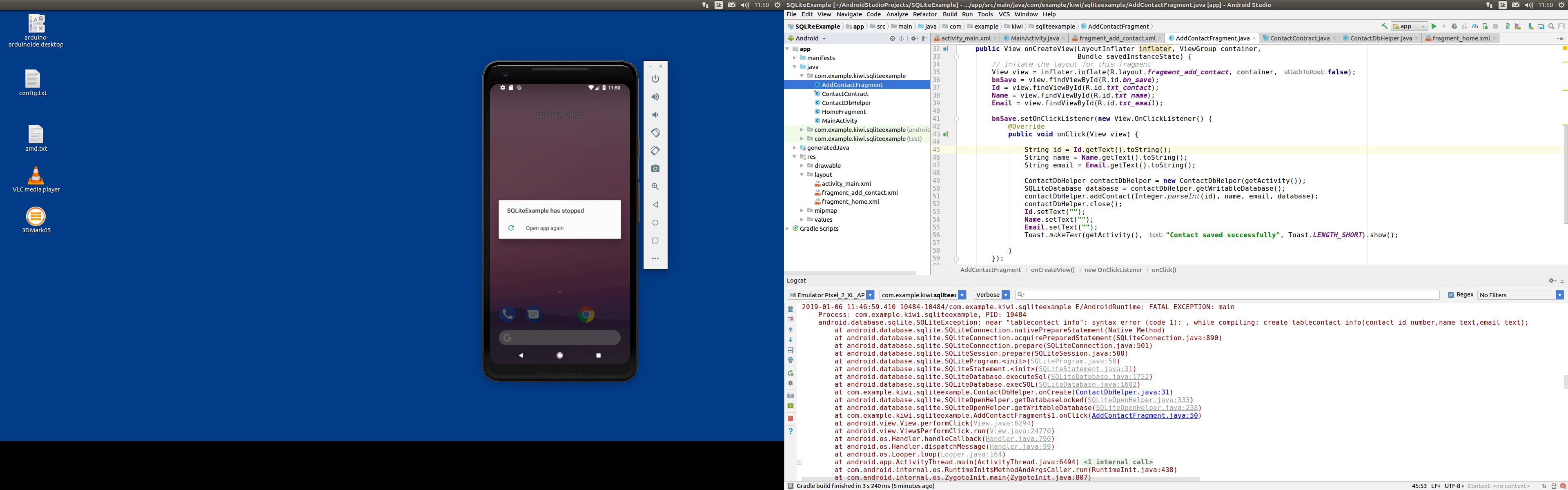

Keď sa snažím do databázy vložiť riadok, tak mi vypíše toto chybové hlásenie:
Viete mi niekto poradiť, kde mám preklep ?

PapoS
Příspěvky: 173
Registrován: úte zář 01, 2015 9:56 pm
Reputace: 5
Re: Android Studio + AMD Hyper-V
Nový příspěvek od PapoS »
SQLite nepozna datovy typ number.
A tymto stylom sa s db uz dlho nerobi v androide.
Pouziva sa Room, alebo Realm, kde je to ovela jednoduchsie a staci menej kodu
