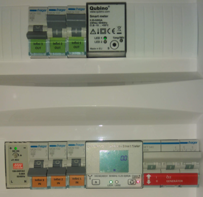

vím, žes to myslel ve vtipu, ale ve skutečnosti už jsem nad zakoupením třetího "zelenáče" také uvažoval. Zatím by asi většinu času běžel jen v režimu solar-charger, ale když si uvědomím, že na jeho MPPT vstupy můžu navěsit dalších 10kW panelů, tak samostatný regl s tímto výkonem by asi taky něco stál (pozor, ikdyž navěsíš 10kW panelů, zelenáč bude nabíjet max 5kW, zbytek pošle do AC nebo nechá na střeše). Skutečné využití by získal až s pořízením Tesly do garáže.
Tři jističe pro AC IN/OUT jsem do rozvaděče osadil hned při výrobě. Stejně tak jsem na zdi rezervoval místo a fixou naznačil, kam přijde přivrtat konzola pro zavěšení. Dokonce, na jedné z fotek v úplně prvním příspěvku tohoto vlákna jsou ty černé značky na zdi vidět
Letos to ale určitě nebude, snad příští rok.

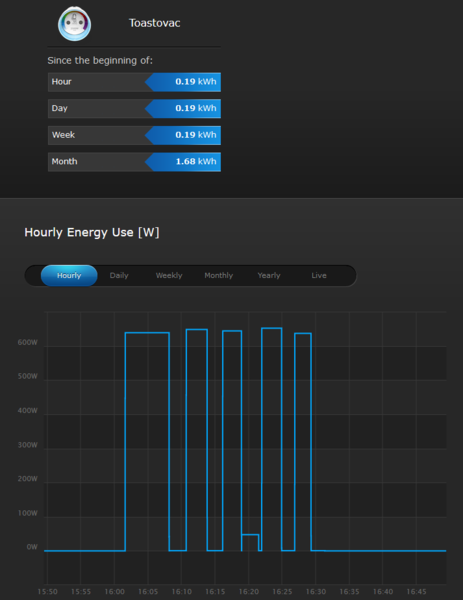

Tousty
Tak jsem se dnes pustil do výzkumu výroby zapečených toustů. Použil jsem základní recept, na který je třeba jen minimum surovin:
- 1x toustový chléb, 20plátků v balení
- 2x sladká paprika
- 2x balení plátkového sýra
- 200g šunky
- trocha kečupu
- 20ml rumu
Výsledek mne mile překvapil. Na vznik 10ks toustů bylo spotřebováno jen 0.19kWh elektrické energie
