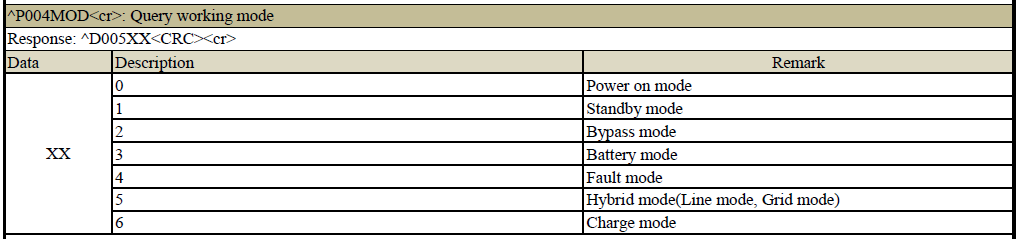

Jelikož dnes byla příležitost, zkusil jsem i opačný postup - vypnul jsem Master. I toto zafungovalo výborně:youda píše:Oba měniče nechat úplně odpojené od DS. Slave měniči dát příkaz k vypnutí invertoru, díky čemuž funguje jen jako solar charger, ale zároveň stále komunikuje přes LAN i RS232. Dokud je den, Slave i Master nabíjí baterku, svoji spotřebu kryjí z panelů. Po setmění začne Slave pískat a po pár minutách chnípce. Z baterky pak žere 0 Ampér, což je příjemné. Komunikace LAN i RS232 samozřejmě chcípne také. Master menič jede 24x7.
- Master vypnul svou AC část a přepnul se do režimu "charger"
- současně si měniče prohodily role, Slave se stal novým Masterem
- vše online a bez výpadku dodávky
Když to tak krásně funguje, začínám mít cukání dopsat si to kaskádování měničů do Fibara sám
Vypadá to, že to ani není moc složitý. Budou mi stačit jen tři příkazy přes RS232:
OFF= ^S005LON0
ON= ^S005LON1
Status= ^P004MOD
Třetím příkazem zjistím, v jakém stavu měnič zrovna je, tedy jestli přepnutí zabralo:
