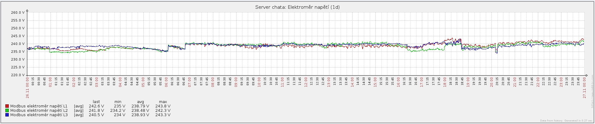

Pro zajímavost přikládám graf napětí v síti u mě za včerejšek. Těch 241,5V to líže nepříjemně často.

Myslel jsem to opačně, že za dodávku regulační energie zaplatí výrobci distributor. Pokud bych měl přebytek a nemusel bych dodávat jalovinu, tak dostanu zaplaceno od obchodníka, takhle jsem dodal něco zadarmo a to se mně nelíbí.tomas píše:Podobně je to i u funkce Q(u) kdy si stav sítě vyžádá dodávku regulačního jalového výkonu, tak vám to distributor nemůže naúčtovat když toto chování předepisuje ve smlouvě.
Z toho tedy plyne že u zdrojů a samovýrobců s funkcí Q(u) asi nikdy nepůjde jednoduše fakturovat účiník a jalovina, protože je to závislé na napětí v síti případně i příkazů z dispečinku. Elektroměr by musel mít i napěťové tarify a jalovinu třídit do registrů dle aktuálního napětí a podle toho i rozhodnout jestli je to jalovina nevyžádaná nebo vyžádáná.
