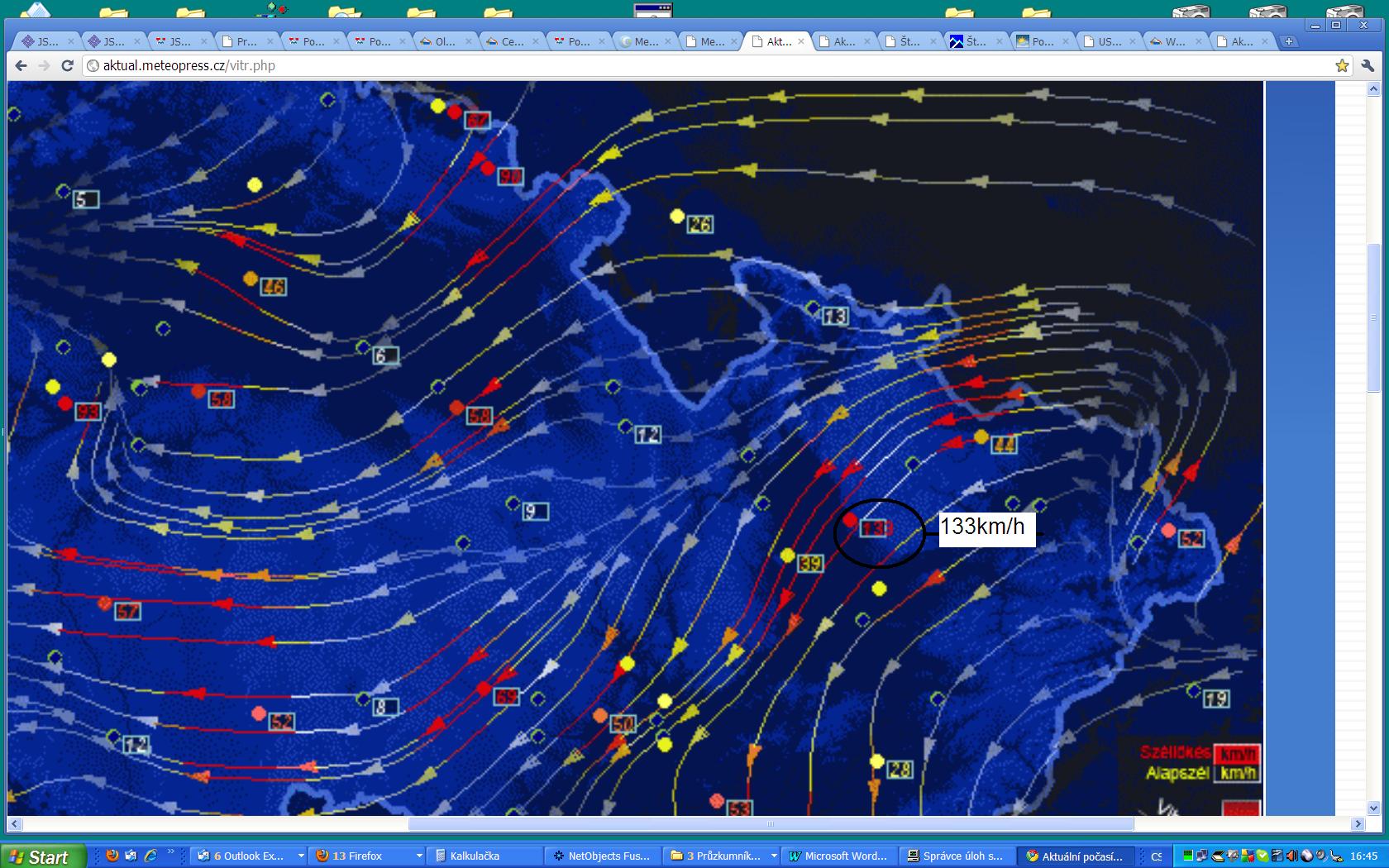

A ještě rychlost větru při orkánu Kyril, kterou větrná elektrárna zdolala bez odstávky.
Ještě doplním odkaz na výrobce:https://3708-cz.all.biz/vykonova-rada-ac-75024-g16183
