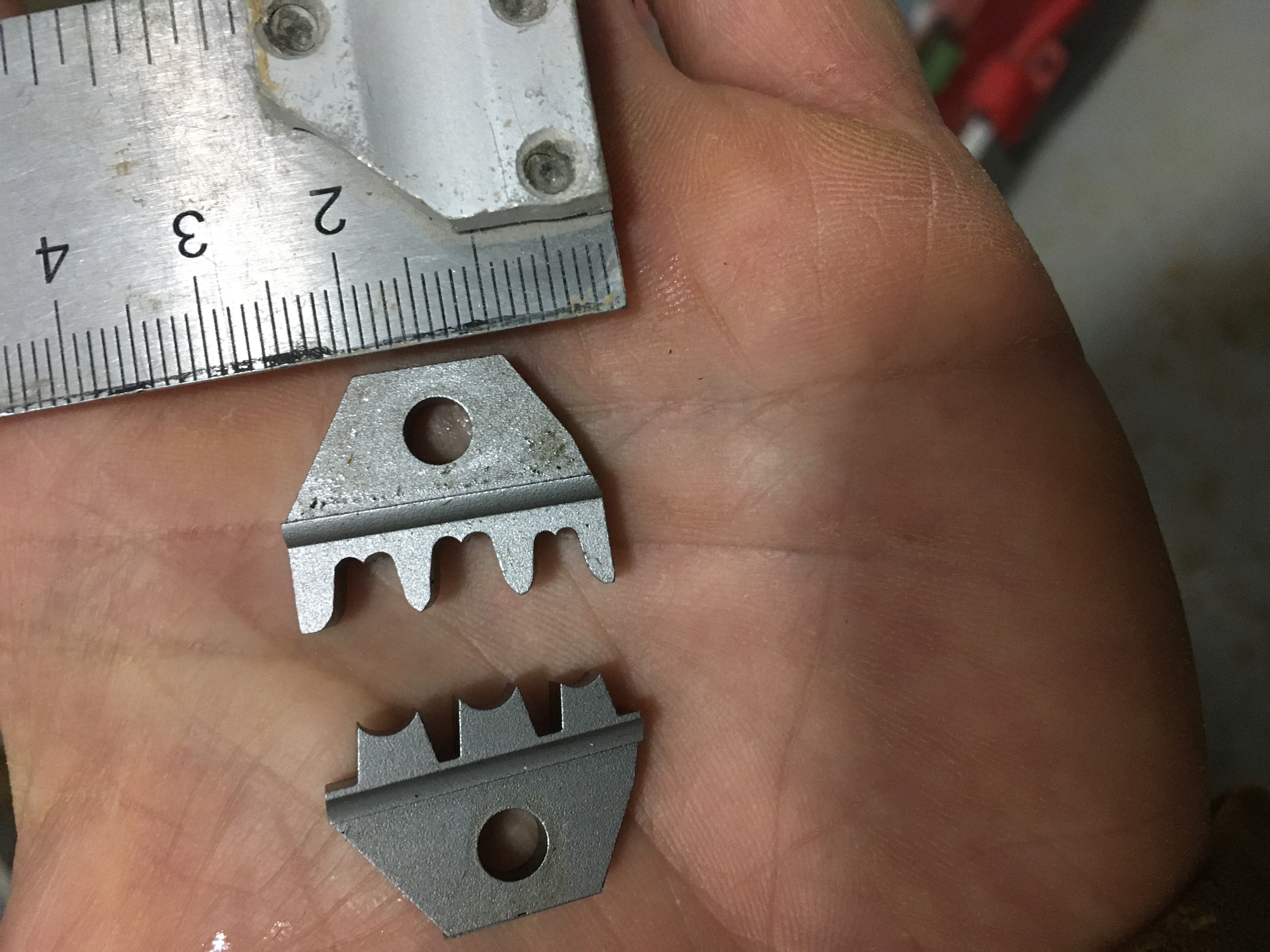

Chlapi ozivim trochu tuto temu krimpovacih kliesti MC4 konektorov. Mam z ebay krimpy SN-2546B (https://www.ebay.com/itm/183730816009?h ... Swi5dci3WN) a lisoval som s nimi 6mm2 kabel, vsetko ok. Budem ale v buducnosti potrebovat krimpovat 10mm2 kabel do MC4 10mm konektorov (https://shop.ibc-solar.de/products/en/s ... ?card=2494) a tu vidim nasledovny problem:
MC4 krimpovacie klieste na 10mm2 kabel cinan nepozna (jedine pre MC4 dutinkove konektory https://ecoprodukt.sk/p/81391-konektory ... 0mm2-21358, co je trochu iny princip ako tvar "faston"), strejda gúgl vravi ze ich vyraba jedine Knipex a Staubli (cena ~150€). Klasicke fastonove nastavce na 10mm2 tiez bez sance. Takisto som nenasiel original nahradne celuste na tento ucel.
Jedine co ma momentalne napada je samo-domo vyroba nahradnych celusti pomocou CNC. Nasiel by sa tu nejaky borec co by to vedel zbastlit? Jedna sa o rel. malu suciastku (2ks celusti o rozmeroch 23x4x18mm). Momentalne celuste disponuju vyrezmi na 2,5/4 a 6mm2. Rozmer na 10mm2 by sa mohol odhadnut z tychto vychodzich rozmerov a vyrobit celuste na 4/6/10mm2 pretoze ta 2,5 je aj tak podla mna uplne zbytocna.
Mozno by to pomohlo viacerym na fore, 10mm solar kabel sice nieje taky bezny ale kazdy predsa vie, ze vice pasiku znamena prece vyce adidasu
takto nejak vyzeraju celuste: Co vy na to?
