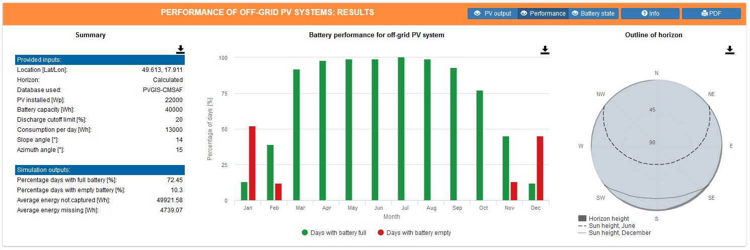

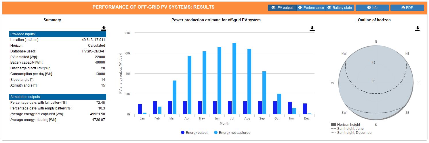

Pustil jsem to tam a výsledky nejsou úplně marné: https://imgur.com/a/O60O8Ultomas píše:Zkuste si v PVGISu spočítat kolik energie budete mít průměrně denně v každém měsíci
http://re.jrc.ec.europa.eu/pvgis/apps4/ ... map=europe
Potom to porovnejte s tím kolik asi energie budete denně potřebovat > kolik energie bude muset vyrobit centrála > kolik vznikne odpadního tepla > kolik lahví PB budete potřebovat.
nevím jak moc jsou ty mapy přesné, ale průměr 13kWh/den v prosinci nevypadá nijak tragicky. Jasně, že to neznamená, že nebude pět dní po sobě zamračeno, ale i tak je to příjmená vzpruha pro mé nadšení

- Příspěvky: 3474
- Reputace: 528
Re: Ostrov pro RD
[/quote]
13kWh/den průměrně za rok spotřebuje osádka šesti lidí v mém domě,jejich činnostma,není v tom teplo a teplá voda(obojí na dřevo+el. přebytky FVE),ze stálých spotřeb v tom je jen pár standby spotřebičů(TV,satelit) , apečko(30W) wifi pro část obce,zvonkové trafo,vzduchování ryb v sudu pro lov větších.Zbytek jsou dvě lednice s mražákem,dvě pračky,dvě myčky,dvě trouby,dvě varky,dvě mikrovlnky,osvětlení vše LED,čtyři notebooky,nějaké nahodilé mixéry v kuchyni,vodárna,pyrolízový kotel na dřevo(35W),čerpadlo(85W) AN když jsou přebytky,jinak samotíž,běžná havěť jako repeater wifi,switch,nabíječky mobilů,dvě el. kola,čerpadlo do IBC kontajneru na dešťovku,čerpadlo jezírko 100W jen když svítí a je dost,běžné domácí el.nářadí + TIG 230VAC,pila pokosová na dřevo.Ty výkonové věci jsou nahodilé a letos je opravdu výjímečně slunný rok ,kdy jedu nonstop od konce února do teď bez DS.
Dá se říct,že mě k ostrovu chybí 500kWh/rok,pokud bych je chtěl vykrýt centrálou,musela by být s výkonem kolem 7kW v souběhu,jelikoš se mi 24hod. běžící menší s čtveřitou konverzí moc nelíbí(palivo/230VAC/48VDC/230VAC).Už ta dvojitá je finančně náročná 7kW Honda 4-T 3.7l/hod=nějakých 20-25Kč/kWh x 500kWh=10-12500Kč a to není započítaná údržba a amortizace centrály za 45 000Kč+obsluha.A pořád ještě netopím a neohřívám vodu v zimním období elektřinou!!!!!
Jsem hodně zvědav jak tam to TČ a vodu zakomponujete,na to se těším,žiju v domění,že to bude hodně náročné,když bude žena navíc s dětma doma a nebude ji zajímat,že slunce nesvítí.Jakou budete mít hodinovou TZ domu v -10°C,jak výkonné TČ je tam v projektu?
Jak jste myslel tu technickou místnost s rohožema a výfukem zpět do vody?Pokud přivedete sání z venku přímo na sání centrály,tak ty rohože v dobře izolované stavbě sice něco poberou,ale proč to tak komplikovat a akumulovat do stěn,když ten přímý studený vzduch v zimě moc motoru neprospěje,rohože bych vynechal a dal sání z místnosti ,ať projde motorem veškeré odpadní vzdušné teplo a rekuperoval bych až výfukovou stranu.Jedná se stejně jen o stav ,kdy pojede.
- Reputace: 961
Re: Ostrov pro RD
FoByCZ,FoByCZ píše:Pustil jsem to tam a výsledky nejsou úplně marné: https://imgur.com/a/O60O8Ul
pozor, PVGIS je potřeba nakrmit správnými daty a chvilku si stím hrát. Nelze například zvolit výpočet pro OnGrid, když chceš provozovat ostrov. OnGrid výpočet uvažuje stím, že vezme všechnu energii z panelů, nacpe ji okamžitě do DS a tím je vyřešeno. V ostrovu se člověk bohužel potýká stím, že nejvíce energie je k dispozici zrovna v době, kdy není až tak potřeba a naopak večer, kdy potřeba je, už slunce nesvítí.
Na PVGISu tedy najdeš i sekci pro ostrovy. Ta je trochu chytřejší, ikdyž zázrak to taky není. Zkusil jsem do ní pár údajů od tebe vložit:

Elevace cca 300m
22kWp
40kWh LFP aku (vybití povoleno až na 20% SoC)
14° sklon střechy
15° odklon střechy od Jihu
13kWh denní spotřeba***
***Z osobní zkušenosti mohu říct, že denní spotřeba 8kWh,kterou uvažuješ na začátku vlákna, je opravdu hodně málo. 8kWh určitě rodině nebude stačit na vaření, praní, horkou vodu, provoz TČ, pár čajů a kafíček. Já si v laborce měřím spotřebu téměř všech zařízení. Takže už vím, že televize, satelit a domácí kino puštěné až do půlnoci si pár kWh také vezme. Nebo otopný žebříček v koupelně: má 297W, běží 2h, to máš hned 0.6kWh. A během dne ho zapnu minimálně dvakrát - ráno a a večer, abych měl ručníky pěkně vysušené a teplé. Prostě se spotřebou je to stejný jako se spoustou jiných věcí v životě: nemáš-li exaktní čísla, tak ručně nasbírej všechny údaje které máš, a pak to vynásob 2x
Těch 13kWh denní spotřeby, které jsem zadal do výpočtu, je reálnějších. Jakmile se narodí další potomek, spotřeba stoupne, jelikož najednou bude manželka trávit celé dny doma, bude potřebovat více tepla pro sebe i pro mimčo. U nás byla mateřská dovolená na účtu za teplo/elektriku poznat okamžitě.
Výsledek: Jak vidíš, i při celkem pěkné 40kWh LFP baterii výpočet ukazuje, že v Prosinci a Lednu budeš mít cca 50% dnů, kdy bude baterka večer prázdná. Tyto dva měsíce tedy dohromady představují 30 dnů, kdy nebude možné používat el.energii na vaření ani na topení. Budeš rád, že si můžeš posvítit, nabít laptopy a pustit TV.
Nedělej tedy stejnou chybu jako já (vše na elektriku), ale přidej si do baráku možnost nahřát vodu v akumulační nádrži nějakým klasickým zdrojem tepla na fosilní paliva, ať už to bude plyn, dřevo, uhlí nebo cokoliv jiného. Místo vaření si dáte zimní grilovačku na terase, nebo zajedete do hospody
