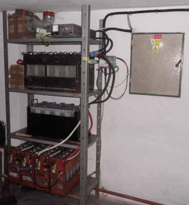

Chata bez přípojky elektrické energie v horách u Vsetína.
Zdroj energie: 1 x Polykrystalický panel 275Wp, MAGE POWERTEC PLUS 275 / 6 PH, http://www.magesolar.de/cz/mage-solar-c ... oduly.html.
Akumulátory: 12V NiCd http://www.saft-ferak.cz, 10 článků KPH 150 a 2 x 10 článků KPM 80. Celkem tedy 12V, 310Ah, 3,72kWh. Staré z 80 let a stále funkční, jsou teoreticky nezničitelné (při případném poklesu kapacity se mění jen louh), ale cca 3 x dražší než olovo.
Aktualizace 21.9.2011: přidána další sada NiCd akumulátorů 12V, 150Ah. Celkem tedy 12V, 460Ah, 5,52kWh.
Regulátor: SS-205-MPPT-NICD, http://www.bke.cz/cs/produkty/menic-dc- ... t-xxx-din/.
Osvětlení: 12V LED, NS-D-W32 http://www.shop.elim.cz/inshop/svitidla ... 92%5D.html, úsporky 12V 13W a 20W http://www.hadex.cz/svetelne-zdroje--za ... 0v-usporne, (ty 13W nesvítí moc dobře, 20W jsou OK). LED svítidla NS-D-W32 jsou super, na čtení a do velké místnosti to sice není, ale chodbu to krásně osvětlí a také dobře vypadají namontované v chatě na dřevě. A nevadí jim časté rozsvěcování.
Zásuvky: přes měnič z 12V na 230V, ~50Hz, 3kW trvale, 5,5kW špičkově.
Aktualizace 21.9.2011: Měnič vyměněn za sinusový Mean Well 3kW trvale, 6kW špičkově, TS-3000-212B http://www.mean-well.cz/napajeci-zdroje ... -3000-212b

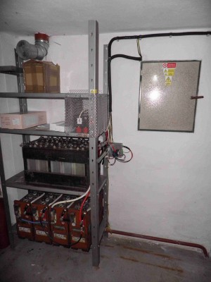

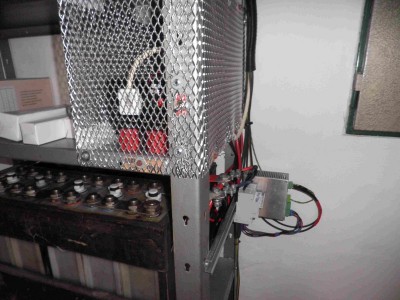

Včera byla přidána další sada NiCd akumulátorů 12V, 150Ah. Měnič byl vyměněn za sinusový Mean Well 3kW trvale, 6kW špičkově, TS-3000-212B http://www.mean-well.cz/napajeci-zdroje ... -3000-212b
Na měniči lze nastavit výstupní napětí (200V, 210V, 220V, 230V, 240V), frekvence (50Hz, 60Hz), dva módy provozu: trvale v provozu a automatické přepínaní do úsporného režimu.
V režimu trvale v provozu se měnič chová jako např. levné automobilové měniče a spotřebu na prázdno má do 10W (zatím nezměřeno).
V režimu automatického přepínaní do úsporného režimu je výstup měniče "bez" napětí a měnič se zapne až je připojena minimální zátěž 5W. Spotřeba v úsporném režimu je nižší, ale bohužel jsem jí zatím také nezměřil.
Nevýhoda je ta, že minimální zátěž 5W je dost velká hodnota. Spotřebiče s nízkým příkonem (LED žárovka, nabíječka na mobil atd..) měnič nezapnou nebo na chvíli zapnou a po chvíli vypnou (rádio). Řešením je zapnou rádio společně s nabíječkou na mobil, nebo nastavit na měniči trvalý provoz.
Ventilátory měniče mají řízení dle teploty, při zapnutí měniče se testují a na chvíli se roztočí. Měnič se při provozu velmi málo zahřívá a nepodařilo se mi jej ani rychlovarnou konvicí rozehřát tak, aby bylo nutné zapnou ventilátory.
Měnič a akumulátory jsou připojeny vodičem CYA 95mm2.
V současné době elektrárna napájí osvětlení, TV, rádio, dobíječky mobilů, ruční nářadí, čerpadlo atd.. to vše fungovalo i na předchozí nesinusový měnič hutermann-hi3000 a funguje i na současný měnič.

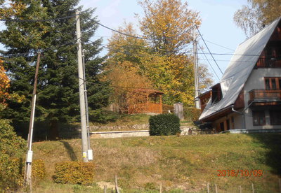

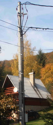

1. distributor dotáhl 2km VN vedení (i bez ochranných pásem) a postavil trafačku před touto chatou a pro tři domy v okolí. Všichni tři majitelé domů zrušili své solární elektrárny. Navrhoval jsem majiteli že mu tam dám přepínač a bude to mít jako záložní zdroj, nebo mu to napojím na bojler a bude si ohřívat vodou. Ale nechtěl, je možné že zrušení stávajících zdrojů měli v podmínkách a smlouvách o připojení:
https://forum.mypower.cz/viewtopic.php? ... 41&#p67285
https://forum.mypower.cz/viewtopic.php? ... 41&#p67341
Stejně si myslím že se distributorovi ty 2km a trafačka pro tři domy nikdy nezaplatí, nebo mají z distribuce stále tak velké a nekontrolovatelné státem zaručené monopolní zisky? a zřejmě na to byly i dotace.
