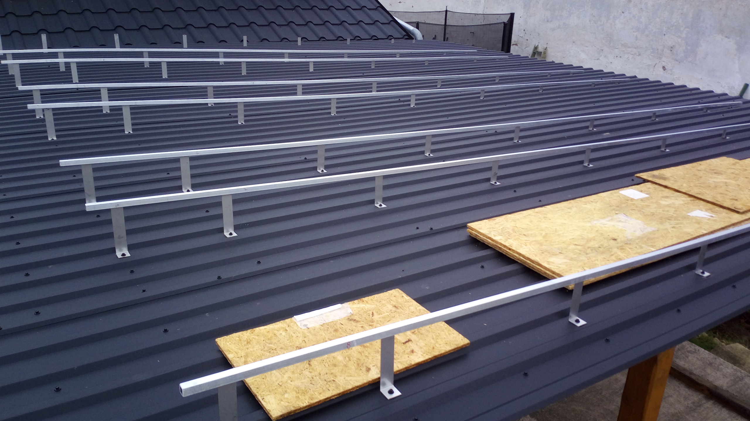

Nekdo dalsi kdo to ma na dreve? Premyslim o tom, protoze mi ty hlinikovy profily prijdou predrazeny
o stresnich hacich za 300Kc nemluve, je to jen kus plechu. Nevim jestli to souvisi s tim, ze kolem FVE jsou vysoky marze nebo je to nakej specialni plech.... Naohybat to z kusu pasoviny neni zas takovej problem a podle me pri pouziti dost tlusty to bude drzet stejne (rekneme 2mm nebo radeji 3?).
Co se tech lati tyce, premyslim o pouziti dvou stresnich lati jak je taky v prispevku vyse. Nebude problem s teplotni roztaznosti? Nemam s tim moc zkusenost. Diky za reakce.

Re: Má někdo panely na dřevěném rámu ?
Neblbni a dej to na hlinikove jekle
Profil i stenu si muzes volit dle moznosti uchyceni a cenou zustanes na zemi.
Mas pravdu ze na konstrukcich se dobre prizivuji!!!!!!
