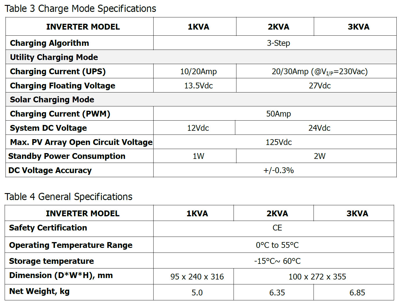

- Příspěvky: 5035
- Reputace:988
- Kapacita baterie [kWh]: 62
Re: zapojení panelů
Já měl tento pwm s napětím Voc 125V.
