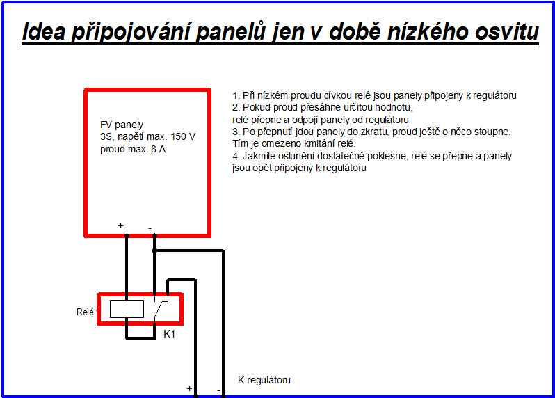

A není lepší to spíš přes nějaké SSD "vytopit" do vody? Standardní relé to asi nezvládne žádné 8A přes cívku. leda by se musela převinout pár závitů silným drátem a "naladit" na daný proud. Jedině snad něco takového: http://www.oez.cz/uploads/oez/files/ks/ ... _cz_sk.pdf , ale nevím, jak by se to chovalo a jestli by to šlo naladit.rva píše:Pro zvýšení soběstačnosti je potřeba zvýšit plochu FV panelů. Tyto extra panely jsou potřeba na to, aby v době bez oslunění panely dávaly aspoň něco. Když svítí Slunce, není potřeba, aby byly připojeny, protože už stávající panely dávají při oslunění tolik, kolik jsou schopny regulátory zpracovat a kolik je možné do baterií dodávat. Proto by bylo vhodné, aby tyto extra panely dodávaly jen tehdy, když nejsou osluněny. Ideu, jak to dělat mám na schématu, ale nevím, jestli existuje vhodné Relé (stykač, proudové relé), které by vyhovovalo těmto požadavkům. Optimálně, kdyby se dalo umístit co nejblíže panelům a nevyžadovalo externí napájení. Řešil to někdo úspěšně a jednoduše?
Další věc je ten zkrat 3ks panelů v sérii ( to už je kolem 90-ti voltů), to už asi bude dělat oblouky slušné.
Ale nepřijde mě to moc systémové zkratovat panely. Když už tak radši odpojit.

Idea je dobrá, ale toto konkrétní zapojení má podle mne tato rizika:
- veškerý proud z panelů teče cívkou relé
- kontakty relé budou trpět přepínáním vysokého DC napětí
- regulátoru může vadit skokové připojování/odpojování panelů (snad by to zkousnul pokud by tyto panely byly paralelne k jiným, trvale zapojeným do regulátoru)
1) Já bych k tomu dal prostě regulátr za pár tisícovek a poslal to do baterky. Pokud v baterce nebude místo, tak to regl nechá na střeše.
2) Když už připojovat další panely na zimu, tak prostě stáhnout celý string až dolů a ovládat ručně.

Paralelně s cívkou relé se dá přidat vhodný bočník, aby cívka spínala při správném proudu. Ale je to ladění a asi to nebude dlouhodobě stejné.
Proti opalování kontaktů jich může být více v serii.
Panelům je jedno, jestli jsou zkratované, nebo ne. A takto je automaticky vyřešeno omezení kmitání, protože do zkratu bude proud o něco vyšší, než při dodávce do regulátoru. Spíš se obávám, že spínací proud bude mnohem vyšší, než přídržný a že by relé odpadávalo moc pozdě.
Další regulátor by byl fajn, ale při větší kapacitě baterek. Už teď je nabíjecí proud C/3 a nechci ho zvyšovat.
Do vody mám fototermiku a přebytky z FV, přesměrování panelů vidím komplikované, možná později.

připojování a odpojování panelů: mám na každým stringu ACS712 a bistabilní relé - https://www.soselectronic.com/products/ ... 5n-k-70158
Používám to k měření, logování a někdy k pokusům, co se stane, když nějakej string odpojím. Samozřejmě není problém do arduina nahrát prográmek, kterej bude hlídat max. celkovej proud a pak stringy odpojovat. Relé odpojuje ve skutečnosti DC napětí pát voltů, jenom rozdíl mezi Umpp a Voc, což je pro 3s panely cca 30v a proud max. 10A. takže stačí. Relátka ovládám přes 2ks ULN2003 (sedm tranzistorů, odpory a ochranný diody pohromadě, z čehosi sem to vykuchal ) impilsem 1s dlouhým, a relátka mám přes samostatnej stabilizátor, aby to nedělalo neplechu v měření analog. hodnot, ale na to si stačí ty ACS712 nedaleko relátek samy...
Dnes bych asi to měření udělal s 2ks ADS1115 a bočníkama. a ještě fotka web rozhraní: jo a boiler nezamrzl, ale neznámej pachatel utrhl drát k DS18b20...
