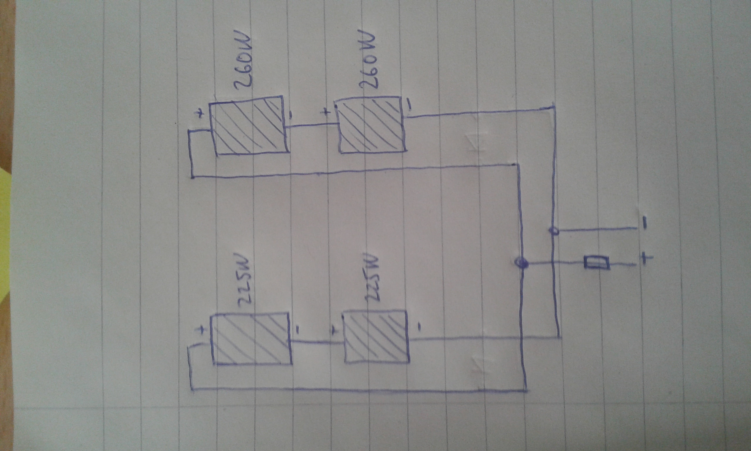

Ahojte prepacte pouzijem na rychlo toto vlakno. Mam 2panely poly trina 225W, Imp 7,66A,Ump 29.4V,Isc 8,2A,Uoc 36,9V a 2panely poly tamesol 260W, Imp 8,51A,Ump 30,56V,Isc 9,23A,Uoc 37,22V ako by ste ich zapojili?? Vopred vdaka za odpoved. Vsetko bude 24V sistém a reg. ma 50 A.
Moja uvaha jeden string 225W seriovo s 260W plus paralelne druhy string 225W seriovo s 260W.
Vdaka
Vdaka

Re: Kombinace panelu pro zacatecnika.
Dej do stringu panely se stejným proudem, protože pokud bys dal panel s vyšším Ump do serie s panelem s nižším Ump, degradoval by se výkon obou stringů. Rozdíl Ump 1V nemá na výkon žádný vliv. Pokud nastaví regulátor UMP na 29 nebo 30 nebo 31V, bude výkon stejný .
Vdaka Ota. Mam istit kazdy string zvlast alebo ako je na obrazku? Panely uz diody obsahuju len mam dat diody aj na jednotlivy string (antiparalelne)? Nasiel som temy co sa tym zaoberaju len nie som si isty ked su to len 2x string. Vdaka, to je zatial vsetko co potrebujem
- Reputace: 514
Pokud nepotřebuješ mít stringy oddělené, třeba kvůli porovnávání a testování tak je klidně můžeš spojit paralelně. Dodatečné diody nejsou třeba. Sice se tu o nich dost diskutovalo ale neznám případ že by zpětný proud z jednoho stringu do druhého způsobil problém.
Odejde-li jedna z antiparalelních diod v jednom z panelů, má ten string zbytečně odběr z ostatních. Ne každý hlídá napětí FV pole. Nedávají se tam diody ale pojistky.
Dakujem vam
. Nasiel som tu o tom dost len som bol neisty. Tak dám tam poistky. Radšej budem istiť a stratu na nich oželiem. Ešte raz vďaka.
