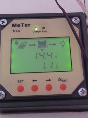

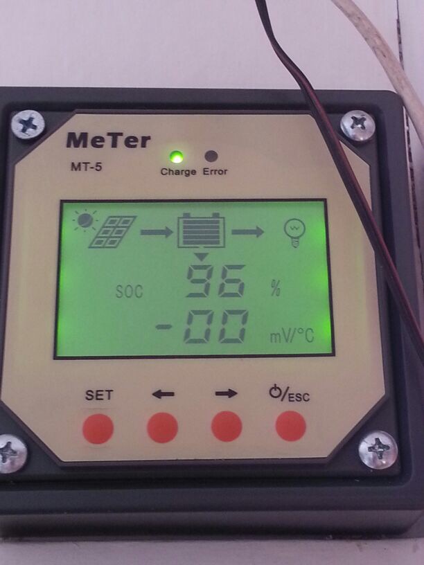

Re: Kombinace panelu pro zacatecnika.
Nahore na fitce ukazuje 14.4v 1.1a a baterie je na 100% podle displaye kdyz se panel natvrdo odpoji a zustane reg. a baterka ukazuje zalostnych 50%

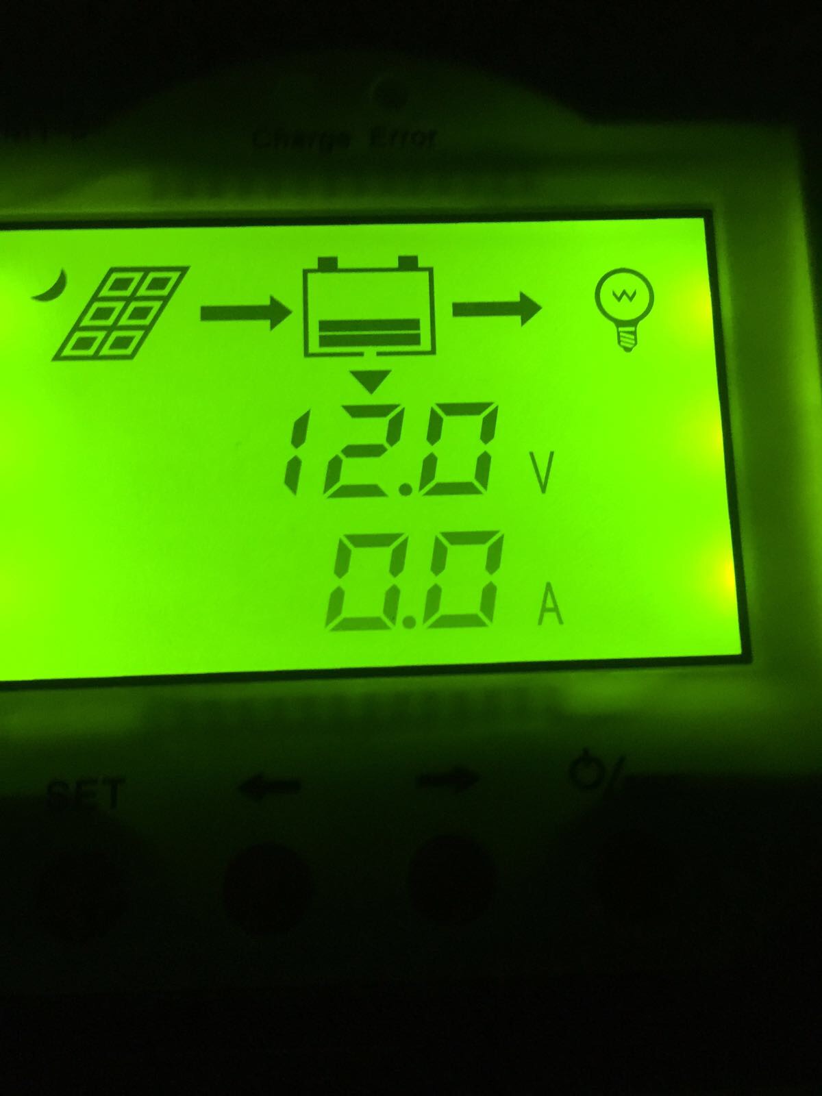

jaké je napětí na baterii po tom odpojení panelů když regulátor ukazuje 50%?

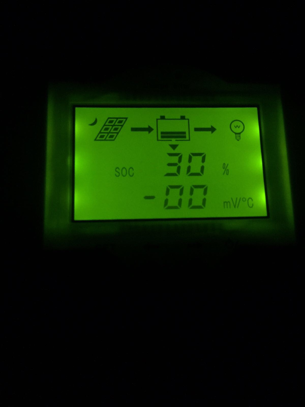

Posilam fotky vecer kdy panel daval 5.1V kapacita baterky na 30% viz fotkybrumlaj píše:jaké je napětí na baterii po tom odpojení panelů když regulátor ukazuje 50%?

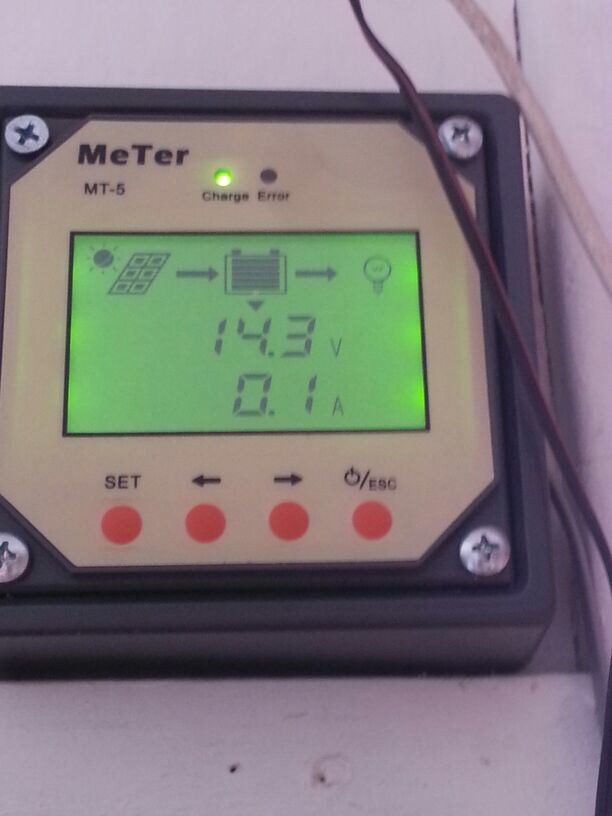

A tady přes den ten stejny den jinak na panel sviti ... od 8hdo 20h bez zadneho zastinění.Kamil l píše:Posilam fotky vecer kdy panel daval 5.1V kapacita baterky na 30% viz fotkybrumlaj píše:jaké je napětí na baterii po tom odpojení panelů když regulátor ukazuje 50%?
Co nechapuproc regulator pri proudu cca 1A pres den zacne blikat zelene ze je baterka na 10% a pak az se odpoji rucne panel spadne v % baterka a po pripojeni zacne nabijet regulator baterii a cca do hodky zacne blikat zelene ze je na 100% to neni mozny aby bylo tak rychle nabito podotykam ze nabijeni bez zadnyho odberu... bylo mereneo.
Nikdo neví, jakou kapacitu baterie má. Na štítku je kapacita, kterou snad baterie měla, když byla nová. Dle zacházení ta kapacita může být pořád stejná, nebo třeba jenom 20% - špatným zacházením se může zničit rychle. Sulfatace zničí takřka nevratně kapacitu baterie https://cs.wikipedia.org/wiki/Sulfatace.
Podla mna nebude ta bateria v poriadku. Regulator pise nabitie baterie len podla napatia. A ak rychlo na volove stupa napatie tak to moze mat len dva dovody. 1. Bud je nabita a vtedy ide napatie hore.
2. Alebo ma zalostne malu kapacitu a vtedy tiez leti napatie hore.
Bohuzial myslim si ze je to ta druha moznost.
No ono to jenom stačí, 1200W sekačka znamená že z baterky je odebíráno přes 100A. A pokud nebyla hned zase dobita do plna a někde si 14dní odpočívala tak je to jasné. Kolikrát byla za ty dva roky dobíjena?
