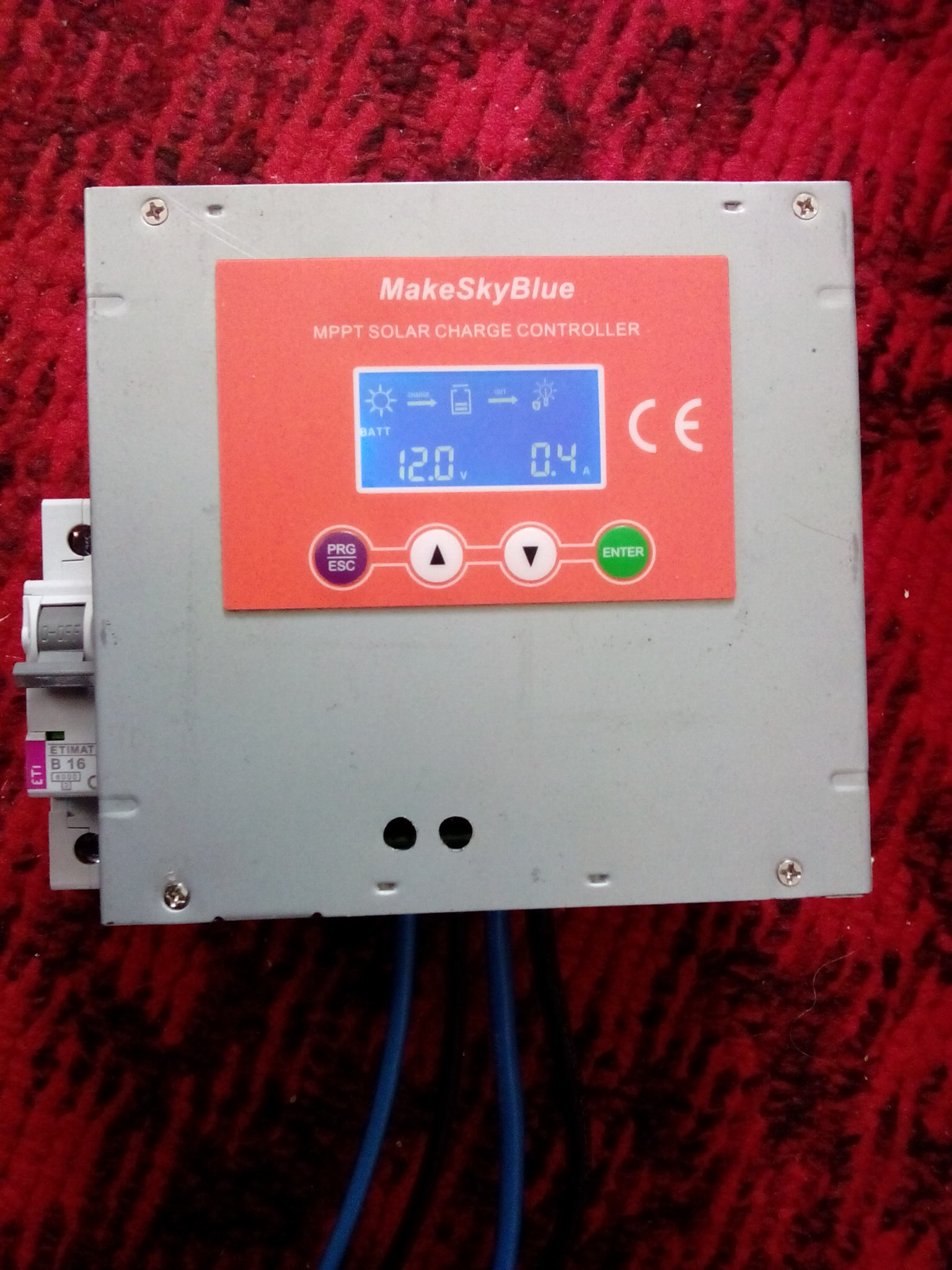

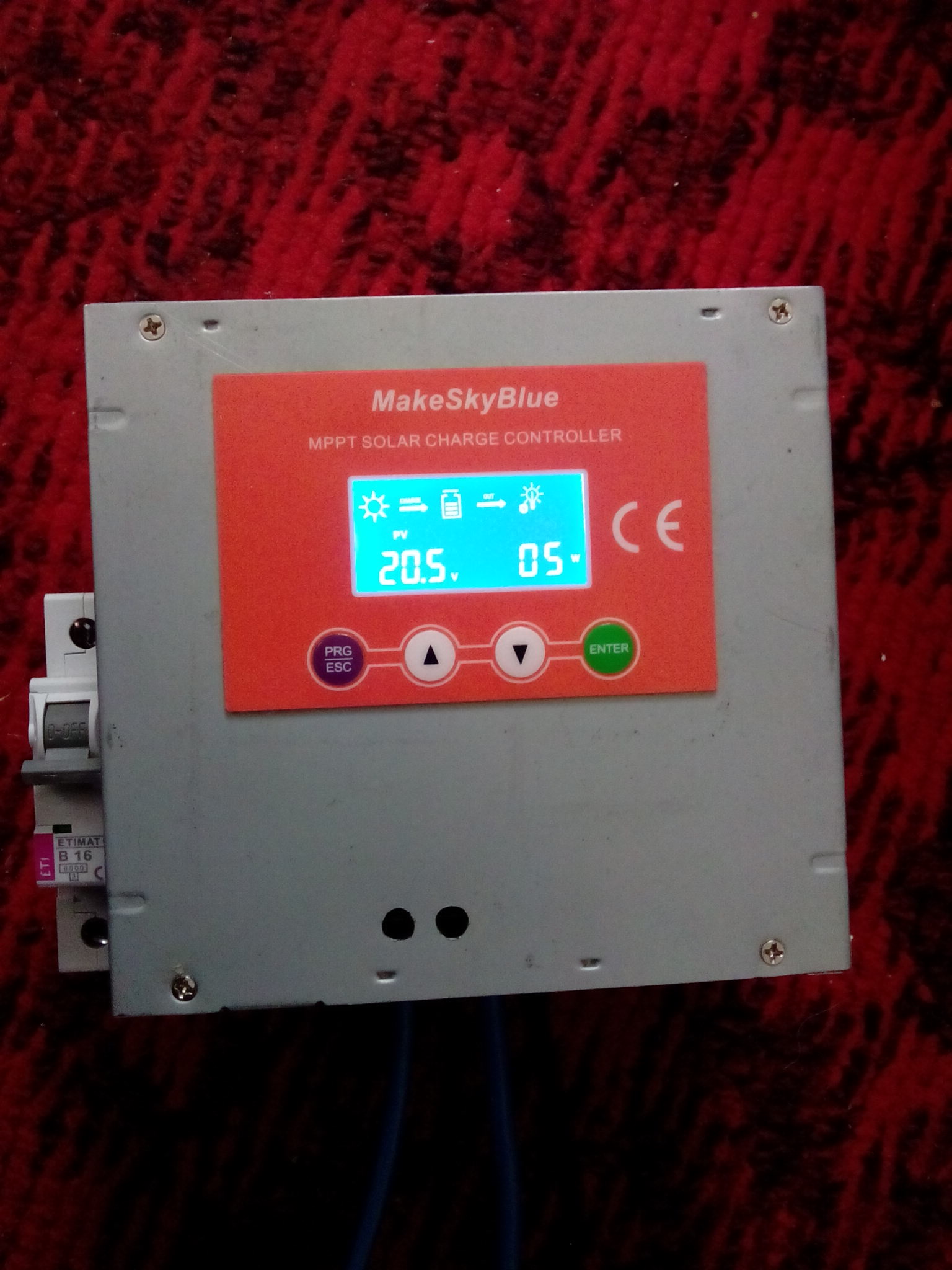

MakeSkyBlue MPPT 20A modul som dal na chladice, zabudoval do skrinky z ATX zdroja, tak popisem skusenosti. U nas siesty den 100% oblacnosti tak len postrehy pri malom vykone.
Staly odber 65mA pri 22V je celkom dost. Cievka menica oproti staremu epsolaru 2210 tak stvrtinova velkost (pri vykone to asi bude riadne topit, preto ta ATX skrinka s ventilatorom). Kondenzator na vstupe na 80V, no predajca pise panely do 100V, tak neviem. Ja som skusal s panelmi do 80V.
Svorky na kabely tak max na 6mm2, tak som 10mm2 kabel rovno napajkoval na plosak.
Teplotna kompenzacia dufam ze nefunguje na tomto modely, preto ze termistor ma umiestneny tesne pri cladicoch.
Pri skuske v mojom systeme mam problem ze mam minus pol bat. spojeny s minus pol panelmi (spojene koli meraniu vstupneho vykonu panelov arduinom). A tento regulator potrebuje minus pol panelov osobitne.
Pretoze ma bocnik na meranie medzi minus panelov a minus bat. Ked som ho zapojil so spolocnymi minus polmi tak nabehol na MPPT bod (cca 65V ako aj na epsolari) ale po 10 -15 minutach ho stlacil na 30 - 40V. Skratka bez osobitneho minus polu z panelov, MPPT bod stratil. Este ze aspon Axpert funguje so spolocnymi minus polmi.
Ked som ho zapojil mimo moj system (s oddelenymi minus polmi) tak funguje bezproblemovo.
Hodnnoty na displeji su celkom v norme. Ukazuje momentalny prikon z panelov vo watoch a z toho si dopocita prud do baterie. Pri tych malych prudoch to aj sedelo.
Tak pre mna dilema ako ho zapojit do mojho systemu
Asi ostanem pri starom epsolari.

Vystupny fet na odber (spotrebu) som odpajkoval, nepotrebujem ho. Dva vstupne fety od panelov maju spolocnu kostru, tie som dal na jeden chladic (nepotrebuju moc velky). A ostali mi uz len jeden maly fet a dva velke. Ten maly som trochu pridvihol (nozicky dovolia) a priskrutkoval (narezal zavit do diery v mos-fete) priamo na druhy chladic. Tie dva velke fety isli na ten chladic cez silikonove podlozky. Ten chladic je vetsi a obidva chladice sa nesmu nicoho dotykat.
Tak som tomu regulatoru dotiahol samostatny kabel minus od panelov a vsetko je v poriadku, aj regulator aj meranie arduinom. Zatial som s nim spokojny. To topenie vecsieho chladica (cca 10cm x 12cm x 2cm) sa potvrdilo. Mam ventilator v ATX skrinke spinany bimetalom. Pri cca 35°C zapne a 30°C vypne. A zhruba od 300w vykonu regulatora casto spina. Teraz je v pivnici cca 10°C tak to staci v pohode uchladit aj pri plnom vykone no uvidime v lete. Zas je pravda ze tam mam nejaky tichy, slabsi ventilator. Ked bude v lete problem tak tam dam silnejsi ventilator.
Este taka perlicka s tym bimetalom. Mal som ho pritlaceny na chladici priamo. Regulator fungoval az do prveho zapnutia ventilatora bimetalom. Zrazu display regulatora zhasol a regulator prestal pracovat a z dosky bolo citit smrad.
Jak bimetal zapol, tak cez svoj obal priviedol napetie na chladic a odpalilo cesticku na plosnom spoji (uz som sa s nim rozlucil). Skontroloval som fety, boli dobre tak som opravil cesticku odizoloval bimetal a regulator slape
