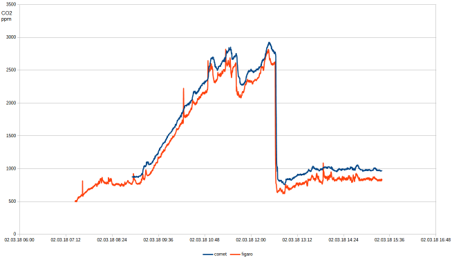

porovnání CO2 snímačů Figaro CDM7160 (default tlak + výška = 0, proto ten offset) vs Comet T6440 (EE893):
solárník
- Příspěvky: 1592
- Reputace: 76
Re: Měření CO2, Tepltoy, Vlhkosti
Comety jsou dost drahé ne?
Tohle bude asi absolutní špička, na to se těším

Comet mám v práci (tenhle cca 10 tis., před půl rokem prošel kalibrací), Figaro jsem koupil domu na sos (1500, fabricky kalibrované). Ještě jsem uvažoval nad tím čínským DS-CO2-20, ale dokumentace v podstatě žádná...

V Cometu je EE893 a ten samotný je za víc jak 100€, my ho máme pro průmyslové využití, kde ta cena není až tak kritická (domu bych samo nekoupil). Jestli vyjde ta novinka na 1000 a bude fungovat stejně dobře, tak to bude problém pro EE i Figaro. Jen škoda, že zatím zmiňují nepodporu Modbusu.
Ad graf - Comet - hodnota z displeje - reaguje dost pomalu, ale mají dle manuálu i další Fast Co2 (to jsem zjistil pozdě), která asi není nějak extra filtrovaná, kdežto Figaro je hodnota nefiltrovaná a reaguje dost rychle, ty špičky jsou dechnutí na sensor. To jen pro upřesnění. Pro mě je důležitý trend a v podstatě stabilní offset.
