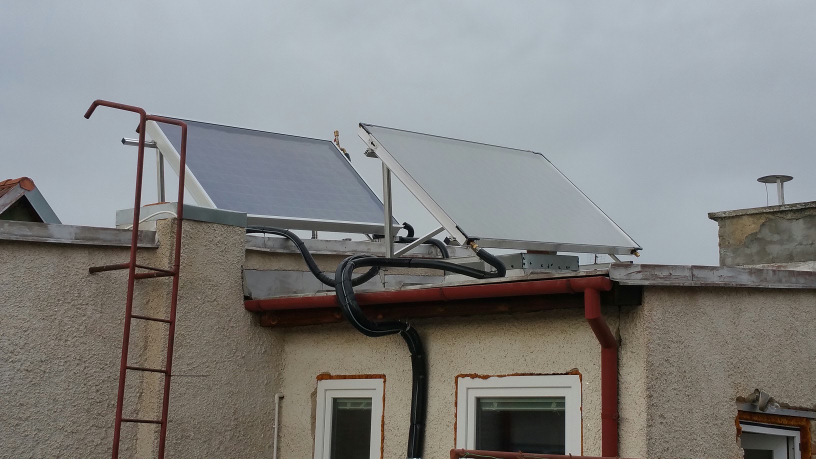

Tak jsem zatím nainstaloval fototermické. Dva panely natopi 300l bojler na 75°C. Přes noc dávám vychladit.

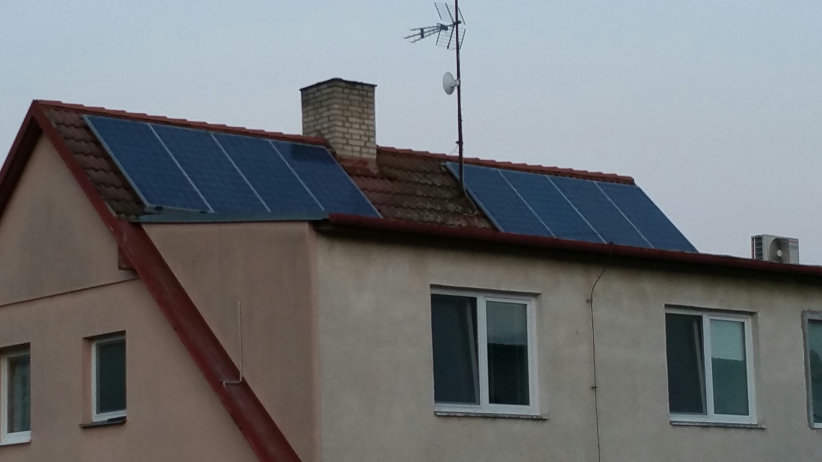

Dále san namintoval 4 bazarové fotovoltaické panely 2p2s- naprázdno 80V, 12A.

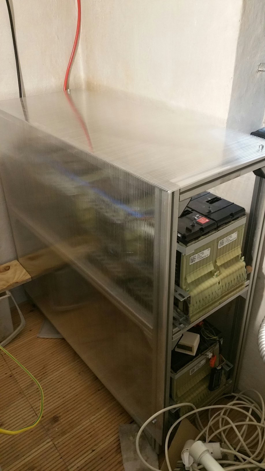

Baterie připojený, ještě zbývá doplnit monitoring. Čtyři panely daly dnes max.okamžitý výkon 818Wp ,celkem za celý den 3,4 kWh. Tak to zatím vypadá ze jsou panely cca 200Wp. Když jsem je kupoval jediná informace byla ze byli nainstalovány v r.2011 nové. Štítek se nedochoval ani na jednom. Jsou ale trochu větší 1980x950 mm,72 článků.

Naprázdno o mají 40 až r4 V 12A. Výkon dle výpočtu asi 225Wp.

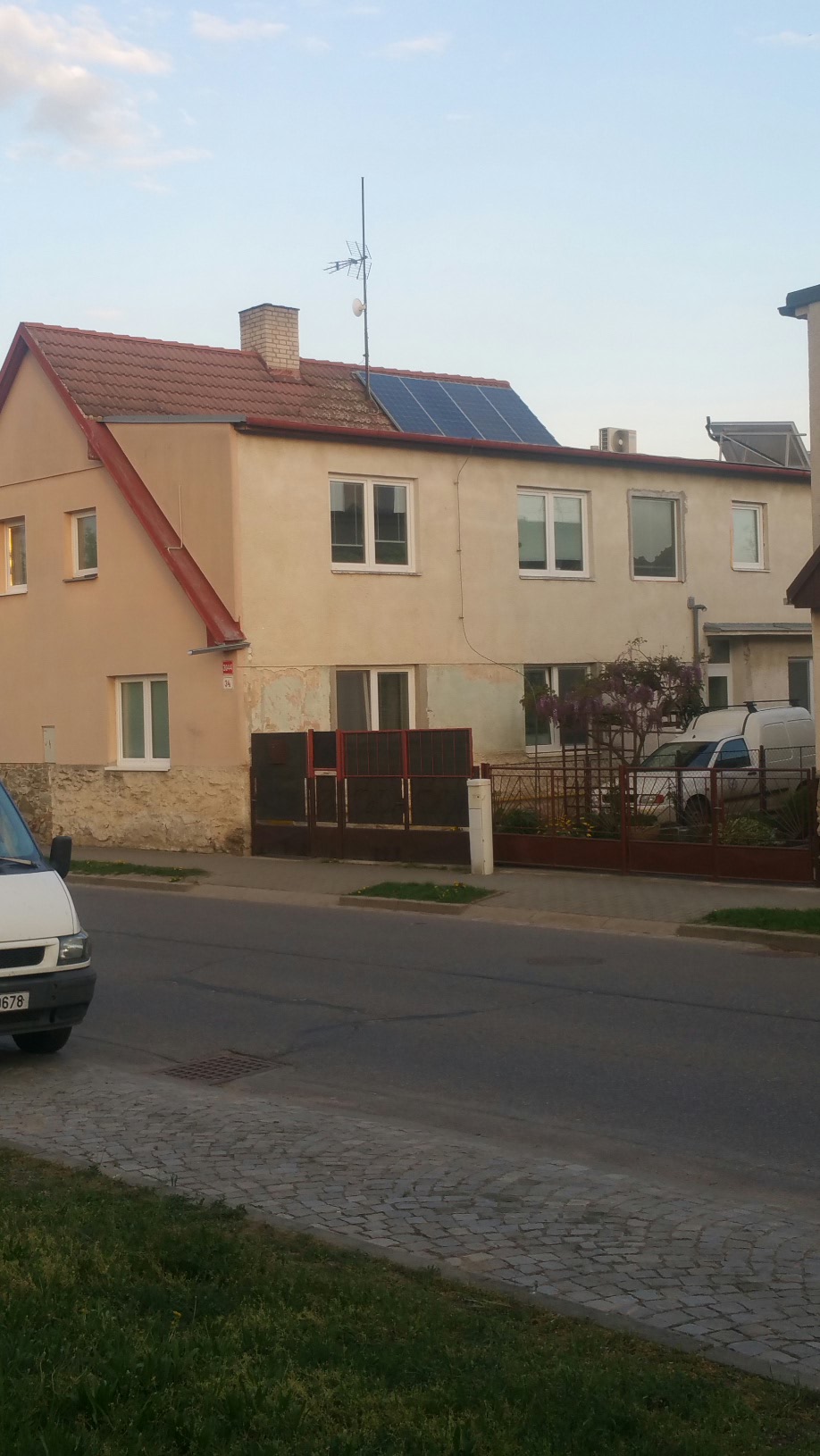

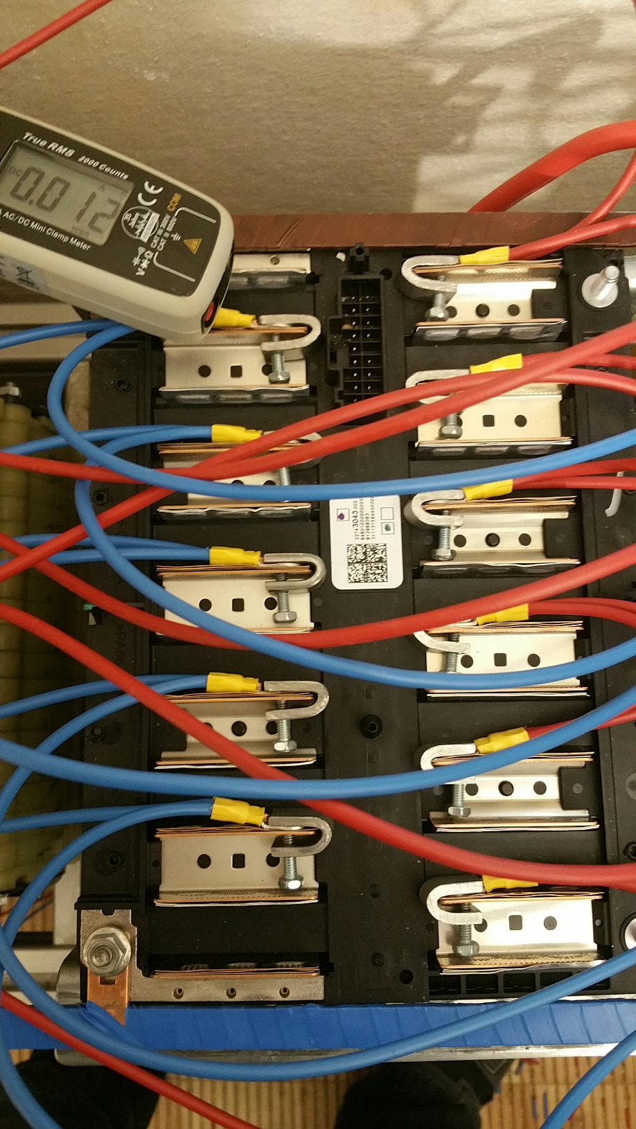

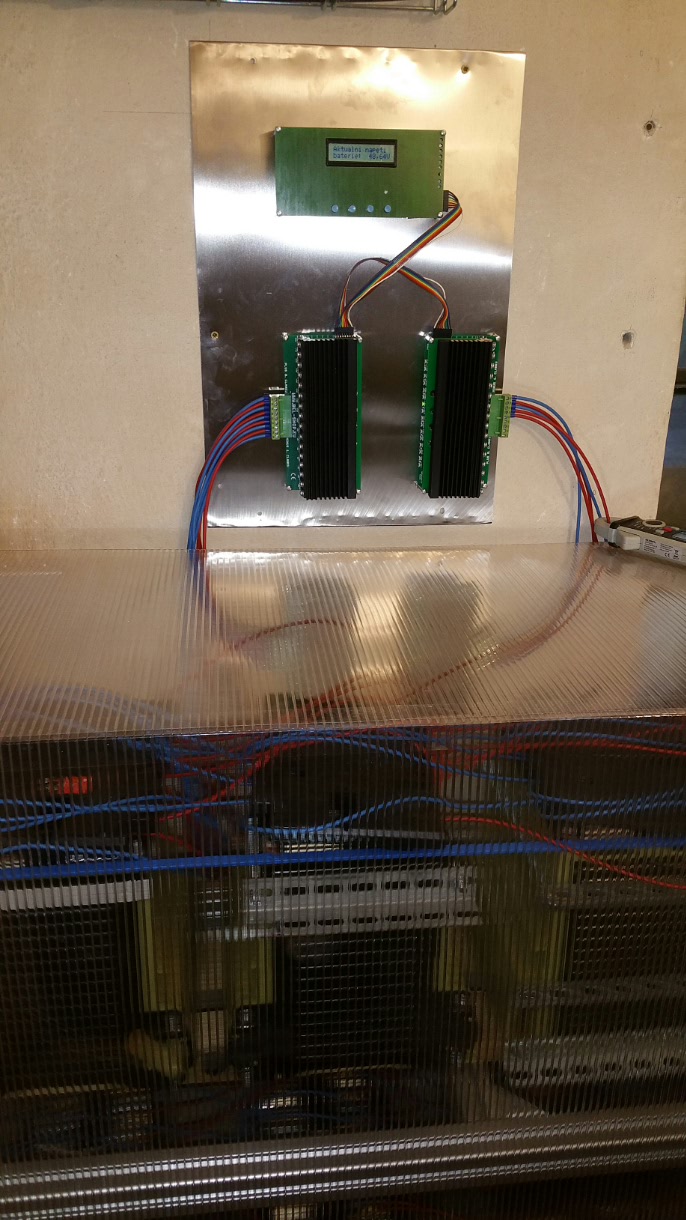

Doplnil jsem dalši sadu 4 panelů vše 2p2s. Zapojil jsem vyrovnávací napětí baterie. Bylo nutno vše propojit, vyrobil jsem si nerezové svorky.
Balancer je zatím prototyp dokáže vyrovnat články na 10mV. Čas kontroly jsem nastavil na 30 vteřin.

Zdravím.
Posílám upgrade. Vyrovnávač v testovacím provozu pracuje zatím dobře.
Vyrovnává na max. 15mV na članek. Baterie má celkem slušnou výdrž. Nejmenší napětí které jsem dosahl bylo cca 45 V. Na měnící jsem nastavil výpinaci napětí 42V. Baterie je z Oplu Ampera ma cca 60 tis. Km. Zjišťují ze jsem měl koupit silnejsi měnič tak 6 - 10 kW. U toho současného musím řídit odběr přes proudove rele.
Úspora je 100kWh mměsíčně .
Dotaz je: jak se.dají dále zužitkovat přebytky do bojleru. Mam bojler 300l -sucha spirala by byla 2,2 kW.pokud bych tam pustil 48V tak učínnost búde mizerná. Dá se to nějak spojit s program. Relé od měniče napětí Victron? Nebo jak to děláte Vy?
