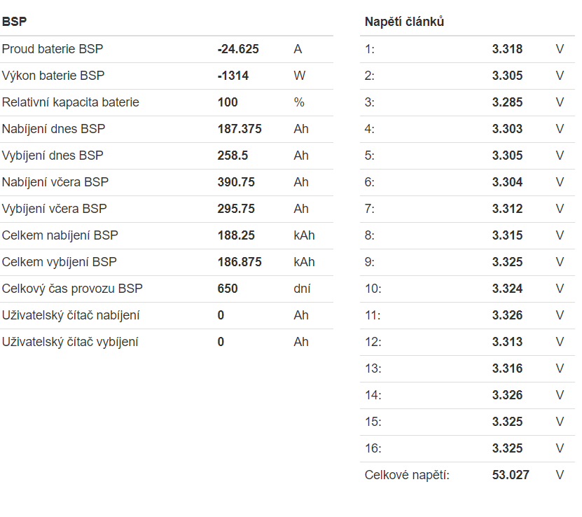

V lednu dám data za rok 2018.Baterky jsou zatím ok.Pouze jsem dorovnával 1 článek.Teď budu muset doplnit 3 článek.
Aktuální stav.Rok 2018 bude trochu jiný.Jelikož už jedu od 1ledna na elektrárnu s chalupou Majda.Takže 2 objekty.Zatím jsem nezaznamenal žádný výpadek elektřiny.Přitom i v tomto objektu je vše na elektřinu.
25.11.2018
25.11.2018

Gratuluji k Majdě Pavle.
Zkusím ještě pohledat, ale zatím jsem nenarazil na Tvou zprávu za 2017 ;-) zda zase nekontrolovali funkci a už vůbec ne rostlináře. Ale dle toho že jsi se ozval tipuji, že torturu za případný opětovný neodběr ve VT jsi přežil ve zdraví.
Počítám správně, že akumulátory za 1,7 roku proteklo 10MWh? a pochopil jsem správně, že BSP tvrdí že mají neustále 100% kapacitu? Že za 650 dnů proběhlo jakoby 233 úplných nabíjecích cyklů? (jakoby 0-100%) To je řekl bych pouze mírně zajetý akumulátor ;-) Ještě mi, počítám-li správně, vyšla životnost akumulátoru na 45 let ;-)

Je to tak držím články snad v dobré kondici.Od února 2017 do února 2018 jsem strávil na stavbě chalupy Majda.Proto nebyl na nic ostatního čas.Dávám aspoň graf od Čezu.Vt mám furt 0.Už tam naběhla spotřeba chalupy.
Do března 2018
Do března 2018

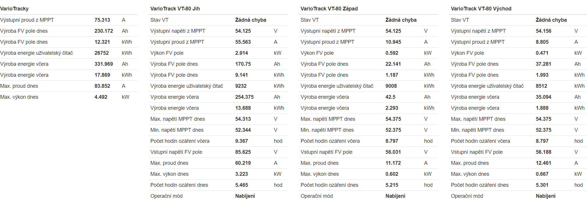

Rok 2018.Rozdíl je v tom že už jedou na elektrárnu dva domy.Vše v plné výbavě.Nedošlo ani k jednomu výpadku,nebo přetížení.Veškerá spotřeba je v NT.Měl jsem obavu když o víkendech se vaří,pere,suší v obou objektech .Dopadlo vše ale na jedničku.

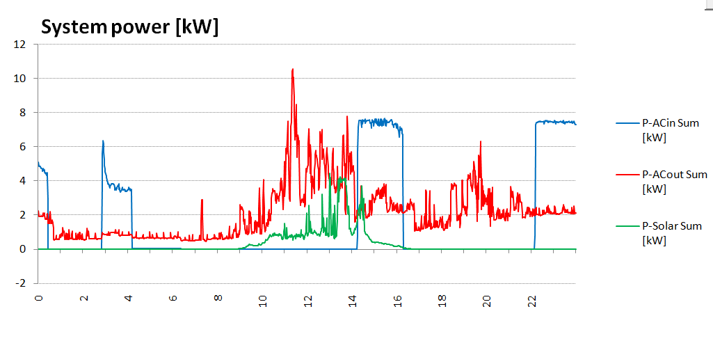

Ještě jeden den a to 31.12.2018 Podle mě největší test elektrárny.Pojistky na baterce mám 200A.V jeden okamžik tedy na hranici.

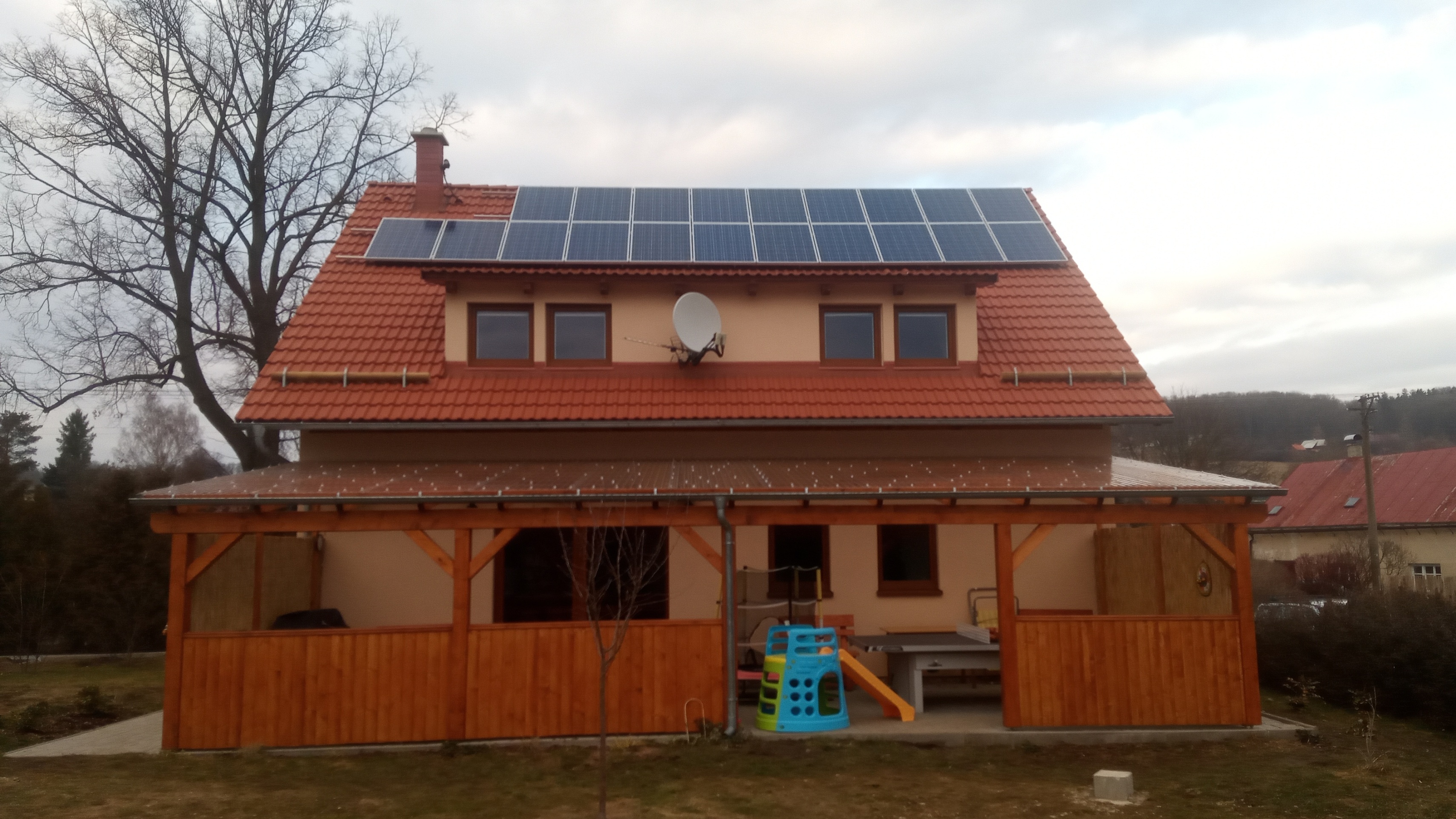

Toto je výhoda panelů na stěně.Střecha z části zasněžená.

Tak dnes jsem zapojil 20 ks Polykrystalické panely 210W Scheuten Solar od Mikel.Zitra tedy otestuji.Propoj je dlouhý 60 m.Dal jsem tam CYKY4Bx10 .Propojil jsem po 2 párech. Stringů je celkem 5 po 4 panelech.Napětí naprázdno bylo kolem 120 V.

Tak rozšíření panelů je paráda.Kolem 14 hodiny už jsem nevěděl co z elektřinou.Nahřátý 3 bojlery.Celkem 800l. Baterie 100%.Ještě jsem nechal tak 10 kWh na střeše.Baterie bude teďka nejslabší článek. Uvažuji že pořídím ještě těch 16 ks Lifepo4 ,1000 Ah.Uvidíme příští rok.Třeba cena troch spadne.

Než akumulovat do baterie, je levnější akumulovat do podlahy, topení. Co s nabitými bateriemi, když mám spotřebu nižší, než výrobu.

Kam do podlahy ? Topit nepotřebuji. Tepla je už dostatek.Právě myslím na to když bude třeba týden pršet a pod mrakem.Jak ale říkám ta cena baterek je furt dost velká.

Myslím topení, v létě klimatizace. Extra baterie jenom kvůli deštivému počasí musí dávat nejdražší energii na světě. To extra panely na deštivé počasí taky fungují a navíc zlepší výrobu v zimě. Aspoň já kvůli ceně baterek preferuji raději panely, protože světlo je každý den a baterky stačí na spotřebu v noci.
