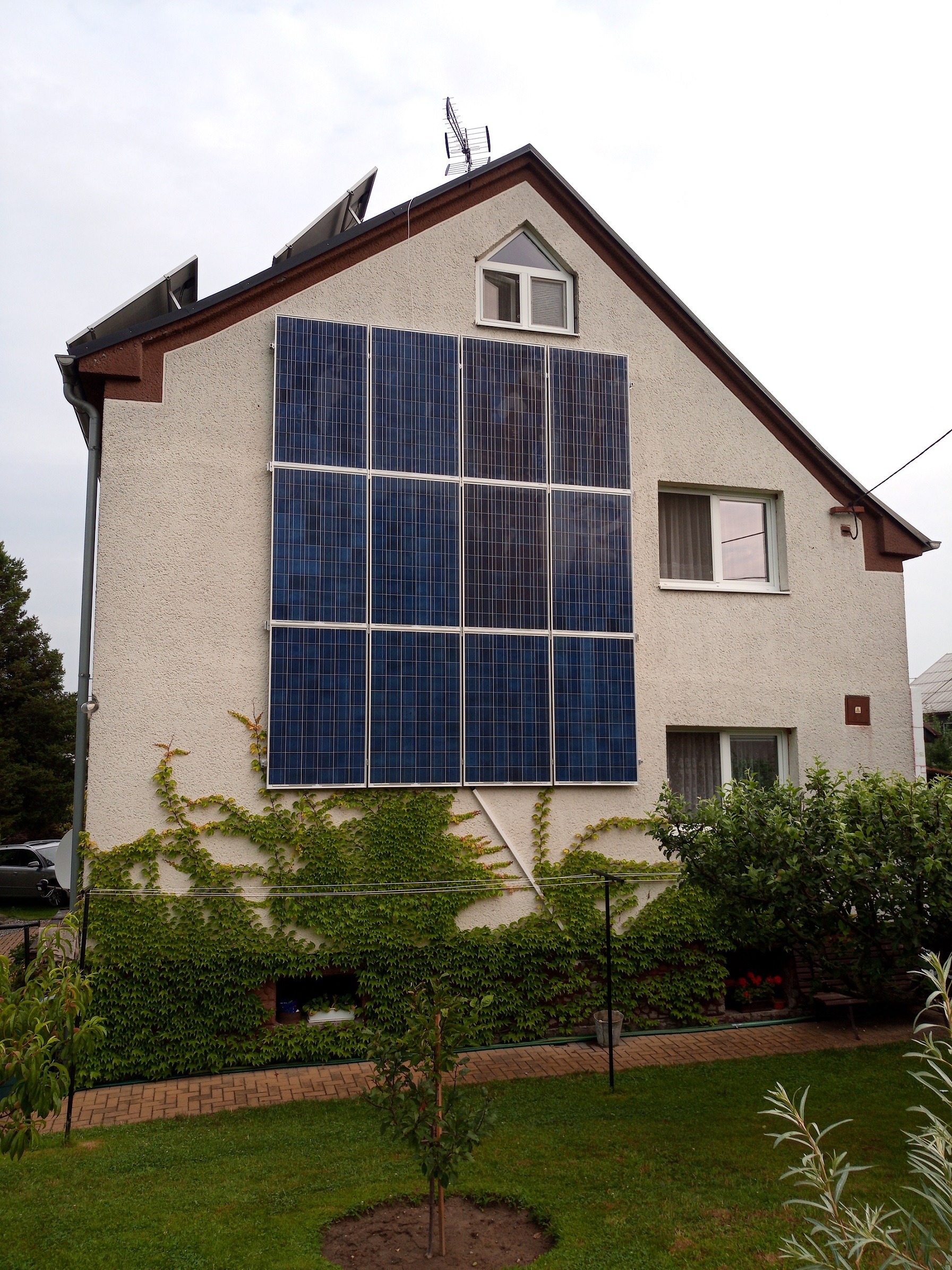

8MWh spotřebovaných za měničem,regl má 10MWh+ přebytky přímo z panelů.Rozhodl jsem se instalovat 2.8kWp pole na JV fasádu na samostatný regl MAKESKYBLUE.Finančně to už jde dneska udělat celkem rozumě:
MakeSkyBlue 60A/48V-3300Kč
profily na panely,šrouby-2200Kč
odpojovače,el. tunel,propojky-1100Kč
12ks panel 225Wp- 25200Kč
MC4,100m 6mm sol. kabel-2500Kč
_____________________________________
34 300Kč celkem+vlastní práce
Jsem zvědav co to přinese v temných dnech navíc.Zatím jsem se dostal k jedné megawatě z DS za rok z pěti potřebných.
Nic jdu rači dělat konstrukci.

Tak rastr na fasádě hotov i s úchyty,kabeláž natažená,přívody překopány.Tak už jen čekám na 12ks panelů,které má přivést Znojmo i pro RCZf na Ostravsko.
Dnes mě došel shunt od Midnite tak jsem to nasadil a obětoval jedno výstupní relé(AUX2) na Midnitu.Trochu teď plavu v nastavení snad se ozve kodl69,jak to nejlíp nastavit pro nabíjení atd.Máš tam :jaký koncový proud,puštěná funkce resetu SOC,teplota baterky,kapacita status meter 100%,nebo 96% dáváš tam výpočet kapacity podle napětí v kterém se pohybuješ?
Nicméně jsem potřeboval opět zapojit druhou spirálu na přebytky a tak jsem koupil komponenty pro stavbu >kybosova vytěžovače.Myšlenka byla ho dát na stávající DC SSR,které odkloňuje panely před reglem do druhé spirály.A když už se s tím babřu tak rovnou dvojitý,co kdyby.Bohužel nic o vytěžovači nevím,jak se chová,kolik z něj leze DC napětí v plné funkci pro otevření SSR a tak jsem jej nasadil a ejhle po pootočení trimru na požadovanou hranici sepnutí vytěžovače zůstalo DC SSR otevřené a odporoučelo se do věčných lovišť.Tohle bych potřeboval vysvětlit,přece ten vytěžovač jen srazí napětí baterky a pustí jej sražené odpory na kontakty SSR ne?Naměřil jsem tam kolem 24VDC,což je v rozpětí 3-32VDC SSR,jsou tam nějaké špičky co by to mohly udělat?
Každopádně to byl jen pokus a mám koupené AC SSR spínané v nule a budu tu druhou spirálu překopávat až z měniče.Ale nejdřív musím pořešit nový bojler a spirálu.

Jelikoš gymnastiky s FVE není nikdy dost,jal jsem se včera po páté hodině naházet s desetimetrovým žebříkem "poslední"
panely na JV fasádu domu.Jedná se o panely ze Znojma,zde v bazaru (JinkoSolar 225Wp).Napojeno do tří stringů po čtyřech samostatně až k reglu 6mm kabelem a z reglu (MakeskyBlue 60A) následně na shunt Midnitu a plus pól baterky.
Nestačil jsem je ale vyleštit,tak jdu sehnat dneska dlouhou tyč-hehe.Jsem zvědav co to udělá za rok,hlavně v zimě.Zatím musím kupovat 1MWh/rok z DS.
Celkově tedy přibylo v rozpočtu dalších 35 000Kč,takže k dnešku jsem celkově i s omyly dal do FVE 291 000Kč
