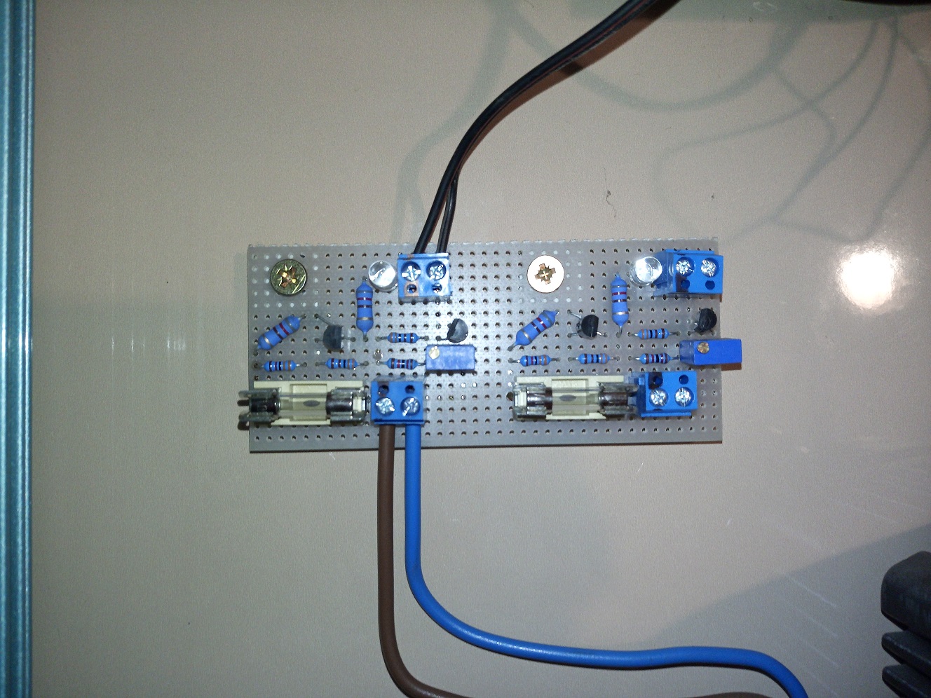

Tak rastr na fasádě hotov i s úchyty,kabeláž natažená,přívody překopány.Tak už jen čekám na 12ks panelů,které má přivést Znojmo i pro RCZf na Ostravsko.
Dnes mě došel shunt od Midnite tak jsem to nasadil a obětoval jedno výstupní relé(AUX2) na Midnitu.Trochu teď plavu v nastavení snad se ozve kodl69,jak to nejlíp nastavit pro nabíjení atd.Máš tam :jaký koncový proud,puštěná funkce resetu SOC,teplota baterky,kapacita status meter 100%,nebo 96% dáváš tam výpočet kapacity podle napětí v kterém se pohybuješ?
Nicméně jsem potřeboval opět zapojit druhou spirálu na přebytky a tak jsem koupil komponenty pro stavbu >kybosova vytěžovače.Myšlenka byla ho dát na stávající DC SSR,které odkloňuje panely před reglem do druhé spirály.A když už se s tím babřu tak rovnou dvojitý,co kdyby.Bohužel nic o vytěžovači nevím,jak se chová,kolik z něj leze DC napětí v plné funkci pro otevření SSR a tak jsem jej nasadil a ejhle po pootočení trimru na požadovanou hranici sepnutí vytěžovače zůstalo DC SSR otevřené a odporoučelo se do věčných lovišť.Tohle bych potřeboval vysvětlit,přece ten vytěžovač jen srazí napětí baterky a pustí jej sražené odpory na kontakty SSR ne?Naměřil jsem tam kolem 24VDC,což je v rozpětí 3-32VDC SSR,jsou tam nějaké špičky co by to mohly udělat?
Každopádně to byl jen pokus a mám koupené AC SSR spínané v nule a budu tu druhou spirálu překopávat až z měniče.Ale nejdřív musím pořešit nový bojler a spirálu.
