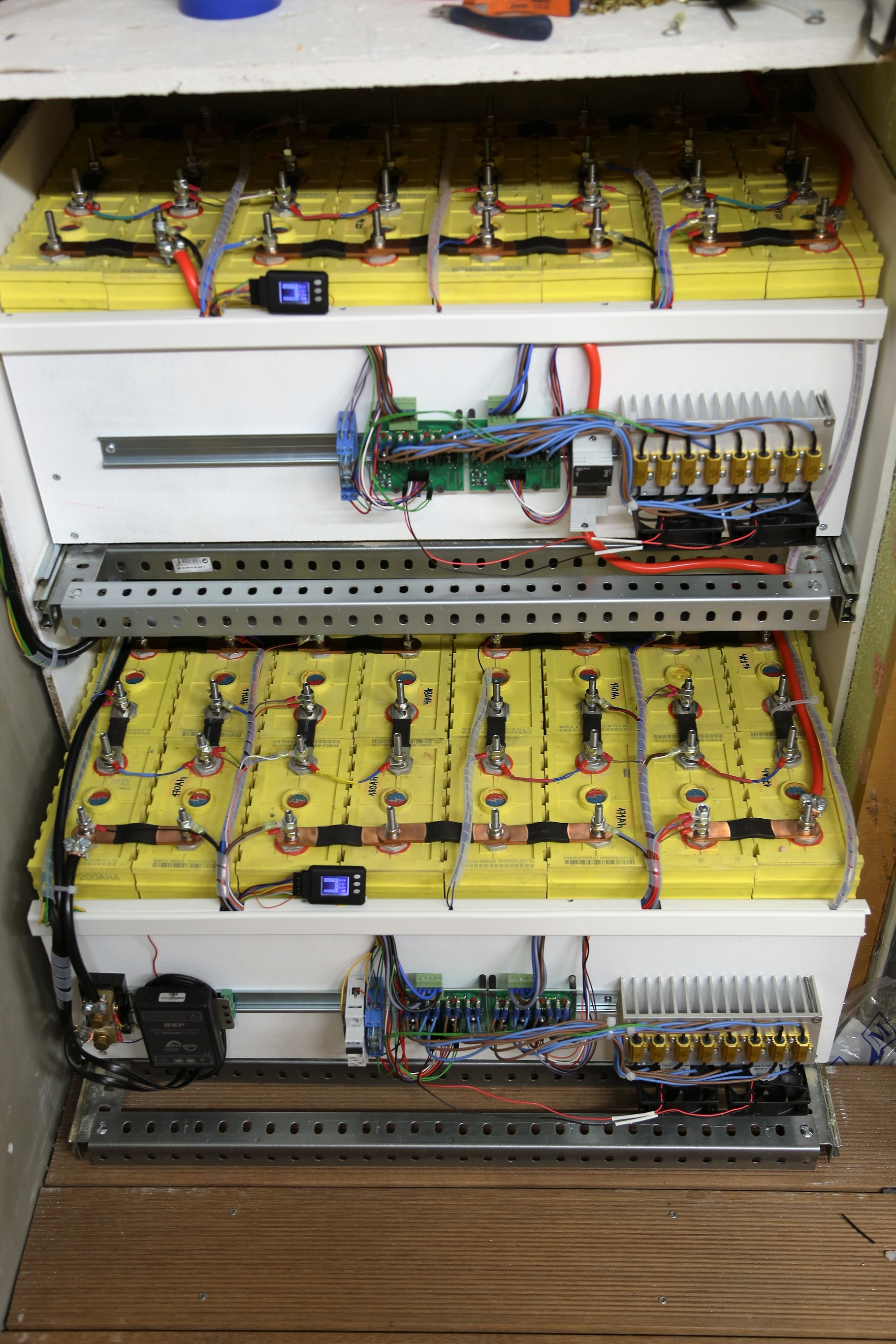

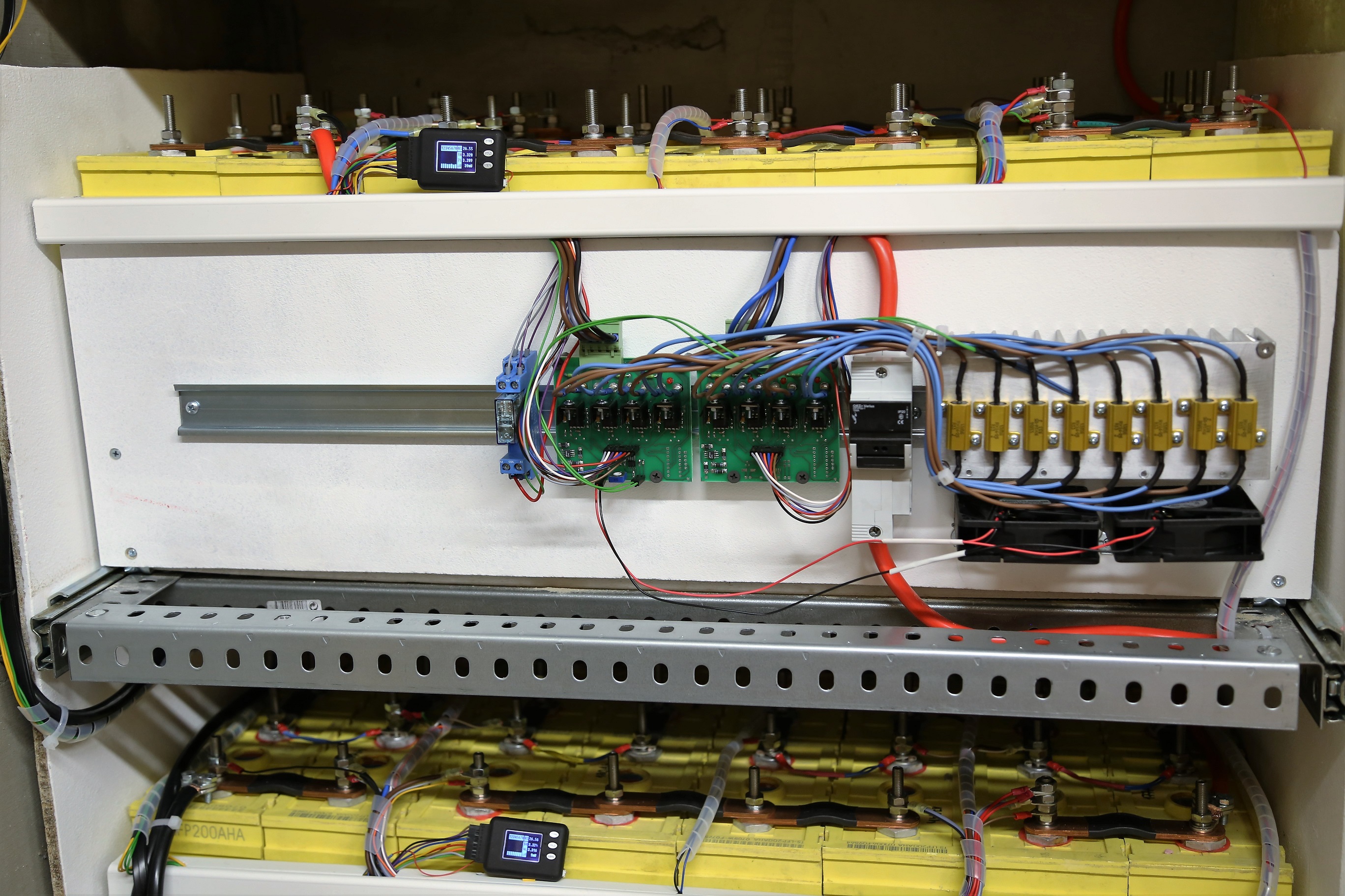

Konecne jsem se dokopal a upravil "baterkarnu" do konecneho provedeni.
Protoze me vetsina lidi zrazovala od lezicich baterii, tak jsem je otocil spravne. Je ale malo mista, a tak jsem vymyslel takove dva supliky, jsou na pojezdech accuride co uvezou 150kg. konstrukce z 10mm cetris desek natrenych primalexem, takze snad nehorlava. Police sesroubovane z pozink uhelniku. Na predni stranu jeste prijde madlo a plexi.
Jsou to dva supliky, vzdy 2P8S, s balancery, cellogy a v jednom supliku je i BMSka.
v planu je na balancery doplnit jeste mereni a predavani po siti/MODBUSu.
Pro pripojeni clanku jsem pouzil nerezove staveci srouby, tzn je mozne pripojovat vice veci na jeden clanek.
Tady par fotek jako inspirace.

Pěkná práce. Já dal baterky do regálu a když něco chci v tom prostředním, tak musím vystavět "pokračování" regálu a vytáhnout je na ně, tohle je jistě přístupnější, akorát ten železnej profil profil co se vysunuje nad baterkama... Tam bych pro jistotu nalepil aspoň kaptonovou pásku, pertinax nebo tak něco.
Já zvolil dřevo s ochranou proti požáru, co nedovolí dřevu shořet 30 minut, a to už by ty baterky jistě hořely jasným plamenem.

Re: Hybridni FVE Rosice
Prace to byla pekne otravna, ale mam z toho radost. Hlavne nechci krimpovaci kleste videt nejakych par mesicu.
Supliky samotne jsou super vec, nejhorsi bylo sehnat firmu co ty pojezdy proda i po kusech.
A taky koupit cetris a nemuset jezdit do hranic na morave. Kupodivu je maji v Bauhausu. Jen se format nevejde do auta. Takze jsem je musel riznout na miste, slo to stejne jako se reze sadrokarton, jen ta hrana neni tak pekna a chce to pak zariznout.
Na dolni hranu tech profilu chci nasadit takove ty gumove okraje, spise kvuli poskrabani rukou.
kodl69 píše:Pěkná práce. Já dal baterky do regálu a když něco chci v tom prostředním, tak musím vystavět "pokračování" regálu a vytáhnout je na ně, tohle je jistě přístupnější, akorát ten železnej profil profil co se vysunuje nad baterkama... Tam bych pro jistotu nalepil aspoň kaptonovou pásku, pertinax nebo tak něco.

Máš to pěkné,ale měl bych dvě připomínky na provedení:
1.proč nemáš spojené páry článků uprostřed?
2.proč nemáš stáhlé baterky fyzicky(alespoň to nevidím)?
Tím spojením se ti daný pár bude srovnávat sám a tím stáhnutím eliminuješ to vyboulení a oddálení elektrod ve svitku.Když už ses s tím tak piplal,je to škoda nechat to tak jak je.
Aha teď koukám pozorněji a máš tam propoj-tak 1. ignoruj
