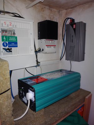

Prišiel čas na udpate - na leto som elektrárni dožičil Powerjacka 5kW, vďaka čomu úspešne spaľujem prebytky chladničkou s mraničkou.
Menič je od Pavla.Z.: https://forum.mypower.cz/viewtopic.php? ... 439#p62247
Menič je umiestnený v technickej miestnosti, ktorá je zároveň šatníkom i skladom. Vzhľadom na horľavé podmienky som ho mechanicky odizoloval tvrdou minerálnou vatou - plus som z nej spravil aj nožičky, aby sa chladil aj zo spodku. Viď foto.
V šatníku je v týchto horúčavach teplo - okolo 30 stupňov, chladič fúka skoro stále. Pri bežnej záťaži (cca 250 W) Vyfukuje vzduch zohriaty o cca 3 stupne.

Presne tak, ako píšeš. Baterky mám rozdelené na 4 paralelné vetvy. 3 vetvy sú flooded Pb
a jedna vetva je LiFE. LiFE sa snažím do popoludnia nabiť doplna, aby som v prípade
potreby mohol jedným meničom brať večer z LiFe a dokončiť ABS. na Pb.
Ak bude prúd z LiFE nedostatočný na ABS. Pb, tak sa ešte zapne stykačom MW TN 3000,
ktorý zapne 25 A nabíjačku a prepne všetko / jeho spotrebu /na bypass.
Ak ani to nestačí na dobitie Pb, tak sa ešte v prípade potreby zapnú 2 x 40 A nabíjačky.
Ak je večer jasno, tak sa kombinuje na ABS. prúd z reglov + MW + nabíjačky, a to tak
aby sa v daný deň čo najviac využila el. energia z panelov a aby súčasne sa nebralo
veľmi veľa z LiFE príp. z DS.
Prioritou je ale vždy urobiť ABS. príp. aj EQ., lebo cena za el. z DS je určite nižšia,
ako vyhodiť 1600 Ah Pb.
Takže naozaj treba sledovať počasie a ak sa to nepodarí, presunúť spotrebu až na
okamih, keď skončí dobitie bateriek a prejdú všetkými fázami, okrem FLOAT.
Ty si musel riešiť prepínanie stykačmi, ja nič také nepotrebujem, lebo nikdy na DS
okruh s Victronom neprepínam a MeanWell TN to urobí za mňa automaticky za 10 ms,
tam aj spať, ak privediem resp. preruším dodávku z DS na jeho svorky.
V zime ešte robím to, že používam len napr. 1 vetvu z Pb a 1 vetvu z LiFE
a 2 vetvy Pb len udržiavam na FLOAT, príp. ich odpojím na 2 dni a vobec nepoužívam.

Update č. 1: Script, ktorý odchytáva impulzy z elektromera, bežal v kuse dokola a tak vyťažoval procesor RapsberryPi na 100%. Spravil som to teda tak, že zastaví svoj beh čakajúc "interruption" na GPIO pine (impulz z elektromera). Procesor sa už nudí a je krásne chladný.
Update č. 2: Napätie, pri ktorom sa odpája menič, sa každým dňom bez plného prebehnutia Absorption zvyšovalo o 0.2 V / deň. V lete si však systém môže dovoliť zníženie posunu len na 0.1 V / deň smerom hore. V zime je zasa žiadúci posun hore až 0.3 V / deň. Spravil som dynamický odhad obdobia slnečného svitu - systém si spočíta vyrobené kWh za posledných 30 dní. Ak je mesačná výroba do 30 kWh, ide o zimu (posun = 0.3 V / deň). Medzi 30 až 90 kWh / mesiac systém posúva hranicu o 0.2 V / deň. Pri výrobe väčšej ako 90 kWh / mesiac sa posúva hranica iba o 0.1 kWh / deň.
- ixo
- Příspěvky: 489
- Reputace: 23
- Bydliště: Bratislava
Re: 460 Wp Bratislava
Okrem updatu 2, kde som popísal, že každým dňom, keď neprebehne FLOAT, sa spodná napäťová hranica každým dňom zvyšuje o niekoľko desatín V (veľkosť skoku závisí od mieru osvitu panelov za posledných 60 dní), som pridal ďalšiu vychytávku:
Update č. 3.: Systém teraz fungoval tak, že po dosiahnutí FLOAT sa spodná napäťová hranica pre odpojenie hraníc vynulovala späť na úroveň 23.8, bez ohľadu na to, či je leto a zima. Špecifikom zimy všeobecne je však to, že keď sa po X dňoch konečne batérie dobijú, nezvykne nasledovať séria ďalších slnečných dní. Batérie sa tak nestíhali späť dobiť a nedobitím degradovali.
Opatrenie: Po dosiahnutí FLOATU sa spodná napäťová hranica nevynuluje, ale iba zníži o dvojnásobok predchádzajúceho zvýšenia.
Dosiahnutý efekt pre ochranu batérií:
- Po niekoľkých slnečných dňoch (letné dni) sa spodná napäťová hranica vráti na 23.8. Zároveň tam v lete aj zostáva, pretože každým nasledujúcim dňom s FLOAT sa hranica drží na 23.8.
- Pokiaľ však šlo o ojedinelý slnečný deň, resp. došlo ku FLOATu po X dňoch zamračeného počasia (zimné dni), záťaž sa odpojí už pri vysokom napätí batérií, s cieľom ochrániť ich. Prípadne sa záťaž pripojí až po niekoľkých dní s FLOATom - v závislosti od počtu predchádzajúcich dní bez FLOATu.
Mám to riešené v Pytone - aktuálne dáta ťahám z tristaru, historické premenné (pre rôzne porovnávania) si držím v súborovom systéme. Pythonom priamo ovládam relé pripojené na Rapsberry. A pomocou relé ďalej ovládam výkonové stykače prepínania záťaže.
