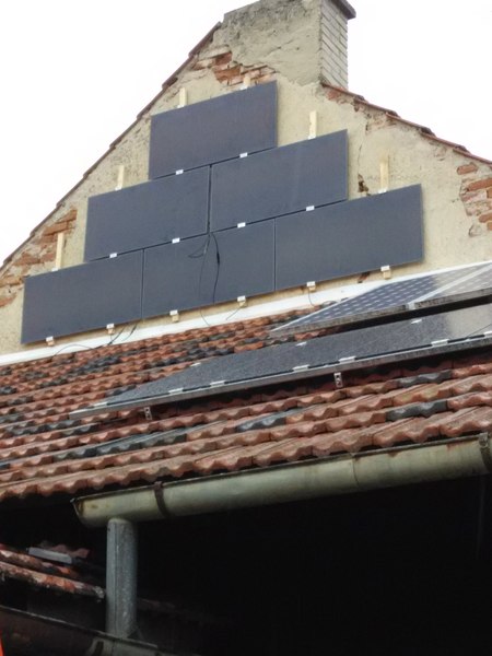

Tak jsem dnes namontoval dalších 6ks amorfů od Martina na zimní provoz. Na sousedův štít s jeho laskavým svolením.

to je dobrý řešení jen ta fasáda to trochu kazí ;)

No jo, co naděláš, já mám na baráčku i horší. :D

ale na funkci rostlináře to nemá vliv :lol: hlavně že to tlačí do *batt*

Jednou dojde i na to, tento víkend jsem zboural komín, a příští ho musím postavit znovu. Je to důležitější než fasáda.

jasný jsou věci na baráku co jsou důležitější než solární elektrárna

Tak jsem zase trošku přisypal. 6x 155Wp poly. Takže celkem na JJV 700Wp mono, 900Wp poly a 1200Wp amorf. Ještě mi 4ks 155Wp zbyly tak je asi přidám na JZ k těm 1000Wp.

Tak je zapojeno. V tomto postavení a v tuto roční dobu to dává maximálně 650W. Za mně spokojenost.

Dnes jsem zažil opravdové překvapení, Za dopoledního slunce 10:45 hod. mě dávalo to nové políčko až 800W. Za chvíli přišel mráček a bylo po radosti. Stejně mě to vzhledem k úhlu dost potěšilo. Nemusí pršet, stačí když kape, jen houšť by to chtělo. :D
