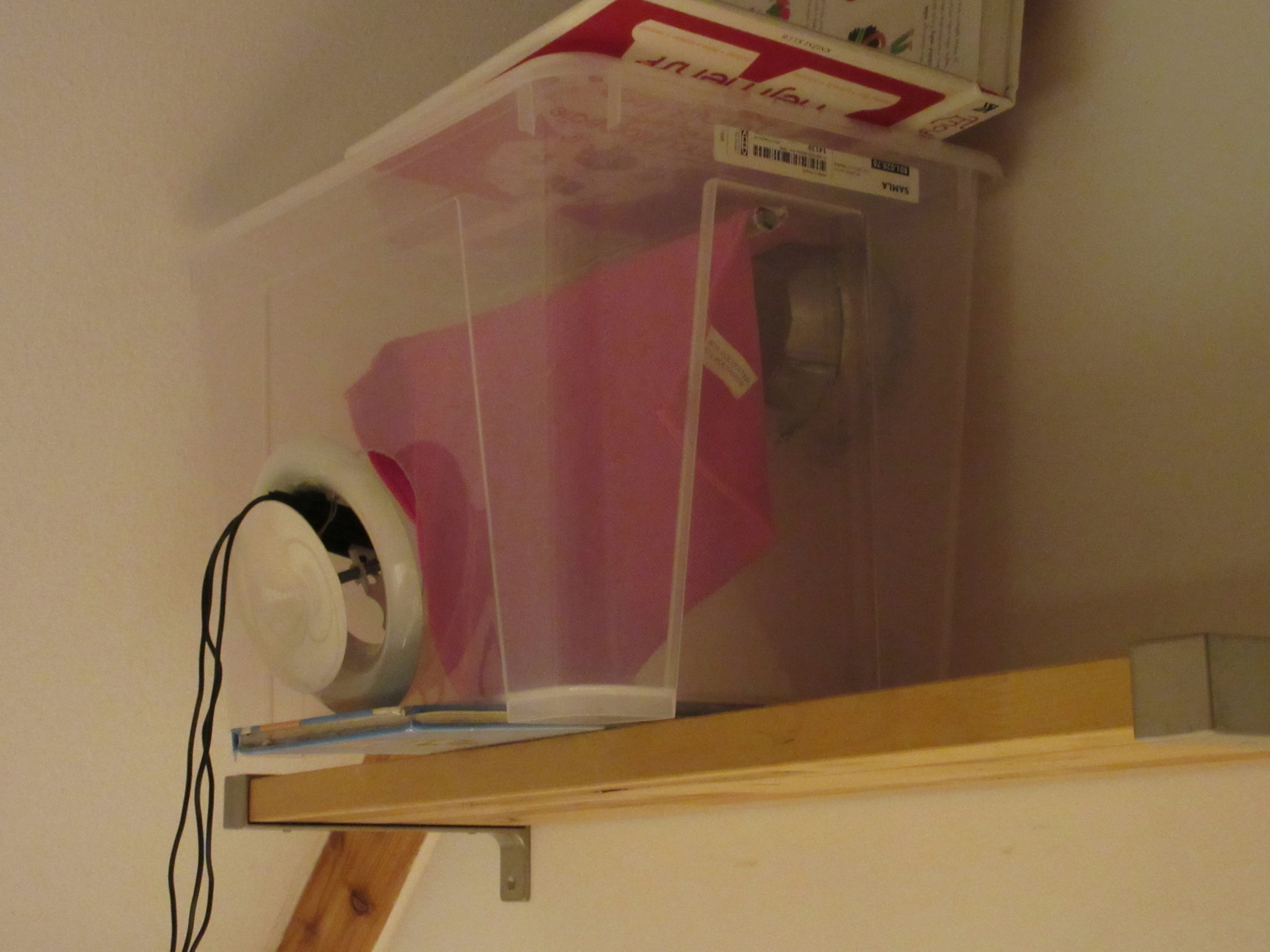

Po načtení literatury a přehledu zdrojů vodní páry v domácnosti:
Do plastové krabice z IKEA díra pro vstup a díra pro výstup vzduchu. Přes kovovou tyč přehozen savý hadr z polyesteru (LIDL), který se smáčí ve vodě na dně krabice a téměř celý je mokrý. Krabice je nasazená na přívod vzduchu. Knížky plní fci závaží a podpěry, aby bastl nespadl z police
Výsledek... Zvedá vlhkost cca. o 12% RH bodů (těm měřákům moc nevěřím, proto hned 3ks), pokud vháním vzduch okolo 50RH. Pakliže přívodní vzduch je hodně suchý např. 30%RH, pak se výkon zvlhčování zvedá na cca. 16% bodů. Vše při stejném průtoku vzduchu. Za 24hod se takto odpaří asi 1,2 litru vody. Jsem zvědavý jaký bude výkon v mrazivých dnech. Kdyby 20RH nahoru, pak to dává smysl, alespoň jako stabilizace
Teď řeším dezinfekci. Koupil jsem antibakteriální stříbrnou kostku jako dostupné řešení. A ještě přemýšlím o nasazení ultrafialové LEDky. Akorát nemám štěstí na prodejce - pro tento účel musí mít dioda UV-C 280 až 100 nm a ne a ne najít ty správné. načteno tady... http://www.odbornecasopisy.cz/svetlo/ca ... odu--15248
Vrhl na upgrade ručníku za první verzi samo-domo zvlhčovače. Zatím Proof of Concept (bastl), ale výsledky jsou povzbudivé a nic to nežere, tedy kromě energie potřebné k odpaření vody - delta t vstup / výstup až 2,7°C- teď v teplých dnech celkem fajn chlazení, ale na zimu budu muset zvednout průtok v PDL. Do plastové krabice z IKEA díra pro vstup a díra pro výstup vzduchu. Přes kovovou tyč přehozen savý hadr z polyesteru (LIDL), který se smáčí ve vodě na dně krabice a téměř celý je mokrý. Krabice je nasazená na přívod vzduchu. Knížky plní fci závaží a podpěry, aby bastl nespadl z police

Při dočtení poslední věty v linkovaném článku jsem si představil, jak mi při dálkovém letu dojde soused načurat do zásobníku, odkud to projede filtrem a sadou UV LEDek na debakterizaci a pak společně zachlastáme
(na vesmírné stanici pravděpodobně už dlouho realita)
Jinak zobrazený bastl je zajímavý, každý pokus se vítá a dokumentace výsledků taky, jen tak dál...

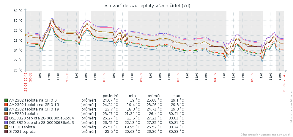

Dělal jsem ze zvědavosti porovnání několika různých čidel v delším časovém období a tady jsou výsledky.
