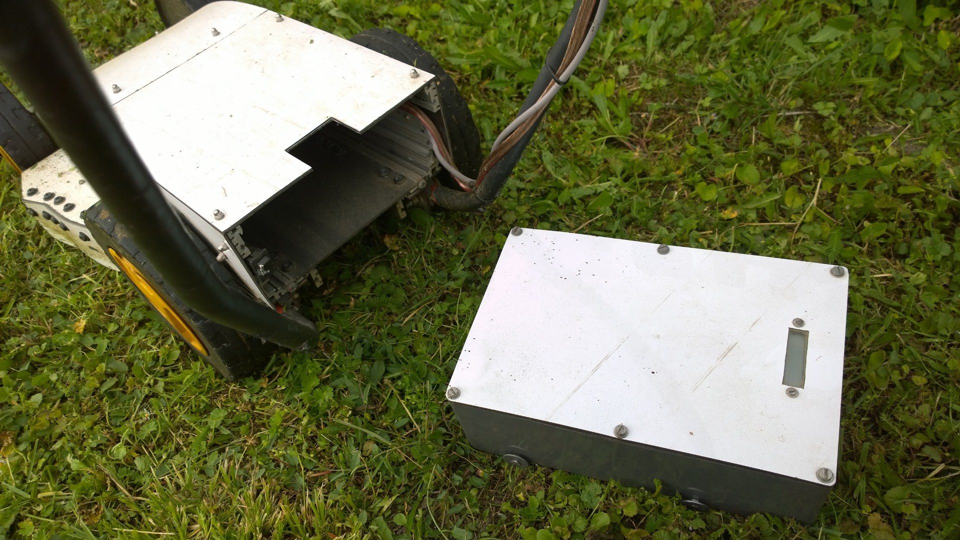

pridam aj ja nieco pre inspiraciu vlastna vyroba
motor som pouzil z cladica na fabiu
nôz je z ocelovej pasoviny
vyberatelny akumulator poskladany z pouzitych 18650 li-ion clankou z notebookov
zatial bez BMS
vybijam len do 30-40% tak nieje problem rok uz funguje skoro bez problemov
zatial bez BMS

jak dlouho s tím můžeš sekat třeba týden vysokou trávu?

viac ako jeden a pol hodiny som nekosil nemam co tak dlho, ale este by vydrzalo dlhsie.redcrown píše:jak dlouho s tím můžeš sekat třeba týden vysokou trávu?
a este keby boli lepsie baterky
