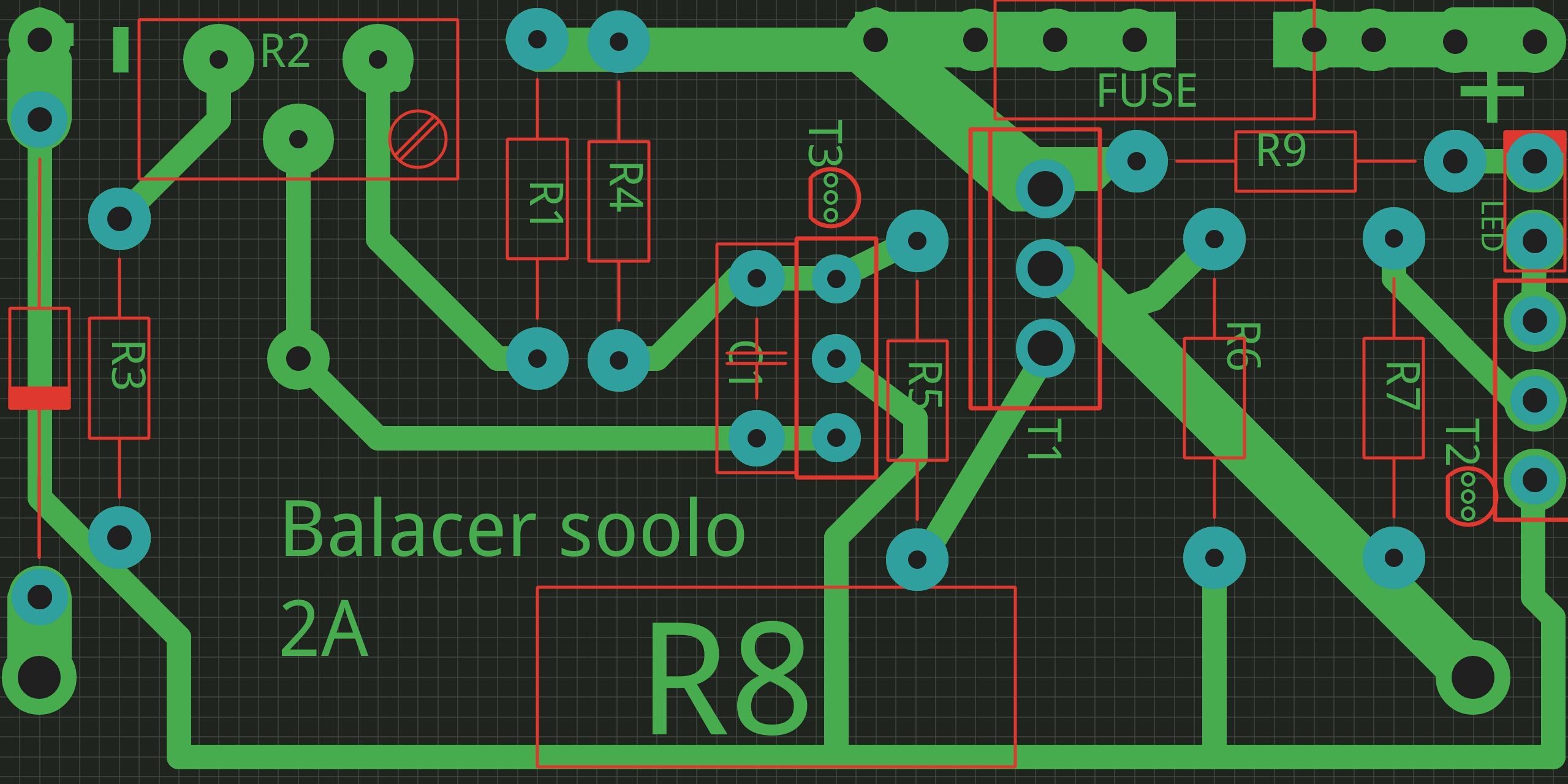

No na zaklade prvnich navrhu co tu byla fotka tistaku tj cca rozmer 25x55mm jsem si nechal u naseho partnera v Cine spocitat co to cca bude stat vcetne vrtani na FR4 a vysledna cena je cca 10kc/ks. Pokud budu mit zpracovane podklady alespon v pdf, do 14ti dnu to mam tu v CZ.
Ale mel bych spise predstavu to rovnou nechat v Cine i osadit, nez se tu pak patlat s letovanim a nakupem soucatek. Urcite to vyjde levneji nez tu v CZ resit rucni osazovani a nakup soucatek po ks.
Stejneho nazoru je i Ota, kdyz jsme to vcera s Otou probiral.

Už som to zbuchal v robote na tablete,ale ten program to uklada neviem de.Dokaže to prerabať na hoci čo,tak som to aspoň odfotil,či to bude dobre.rozmer plošaka podrastol asi na 5cm.Skuste pozrieť,či je to dobre.Osadenie poistky som nevedel poriešiť,lebo neviem aka sa bude použivať.Inak ak to pôjde na priame osadenie v Čine,tak treba pomeniť sučiastky na SMDčka.

Už som našiel tu zložku de to ukladalo a mam akykolvek format bude treba.Zhruba som to ukončil takto.Ak treba tak dam aj zoznam sučiastok,ale R1,R2 a R3 chcem ponechať na volbe kupujuceho.Mikel píše:Pojistka asi bude orisek aby byla na desce. Nasel jsem max 15A a to je malo
Pre istotu ale večer v dielni skontrolujem trasovanie,lebo v robote som nemal žiaden podklad a som šiel iba podla pamäti.

Zdravím, je to celkem v pořádku, akorád je otočená ta dioda D1 a dle schéma ZD1 stabík je označen jako T3, název DPS Balacer Soolo 2AJonasPP píše:Už som našiel tu zložku de to ukladalo a mam akykolvek format bude treba.Zhruba som to ukončil takto.Ak treba tak dam aj zoznam sučiastok,ale R1,R2 a R3 chcem ponechať na volbe kupujuceho.Mikel píše:Pojistka asi bude orisek aby byla na desce. Nasel jsem max 15A a to je malo

Pekna praca, len mema tam byt nahodou balancer? Nezabudol.si na n, alebo je to zamerne?

No to som si ani nevšimol ,že znova som spachal preklep.mobilik píše:Pekna praca, len mema tam byt nahodou balancer? Nezabudol.si na n, alebo je to zamerne?
Odoslané z Lenovo P2a42 pomocou Tapatalku
Sakriš,keď nič nestiham,ešte aj na pohotovosť so psom som musel utekať šiť.
Nič,tak komu a v akom formate to mam poslať už definityvne upravene a pripravene na testovanie.

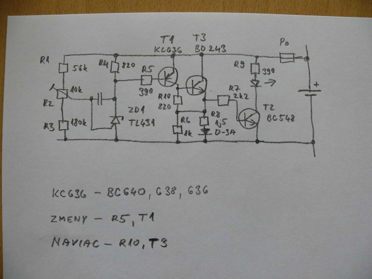

Dostal som povolenie na zverejnenie upraveneho balancera z poriadnou strmosťou nabehu a pri zmene odporu,usmerňovacej diode a poistky aj stupne balančny prud.
Tu je schema a pozrel som,že nebude problem aj upraviť pôvodny plošak. Pridavam aj dokončenu opravu a upravu pôvodneho balancera 2A

Tak se dívám, že to bude ještě trochu jinak-je upravené schéma. Až bude nový DPS, tak se na to podívám.

Čau, máš tam chybu kolem pinů ZD1 - R4 není spojen s R5 a T1 tam nemáš, taky chybí R10, projdi si schéma oproti DPS.JonasPP píše:Dostal som povolenie na zverejnenie upraveneho balancera z poriadnou strmosťou nabehu a pri zmene odporu,usmerňovacej diode a poistky aj stupne balančny prud.

myslím,že uvádí,že je třeba upravit DPS že je to původní proto to nesouhlasí se schématem.

Ahoj goodbie: on se na to JonasPP podívá a upraví to, občas se chybička udělá, jak se s tím moc spěchá.goodbie píše:myslím,že uvádí,že je třeba upravit DPS že je to původní proto to nesouhlasí se schématem.

Naposledy upravil(a) JonasPP dne ned kvě 07, 2017 9:53 am, celkem upraveno 1 x.

to poslední upravené schéma jen nesouhlasí s DPSJonasPP píše:Nepoživajte moje schema.Idem ho cele skontrolovať lebo mam tam dajak veľa nezrovnalosti a aj podla špecifikacii zapojenia sučiastok.
