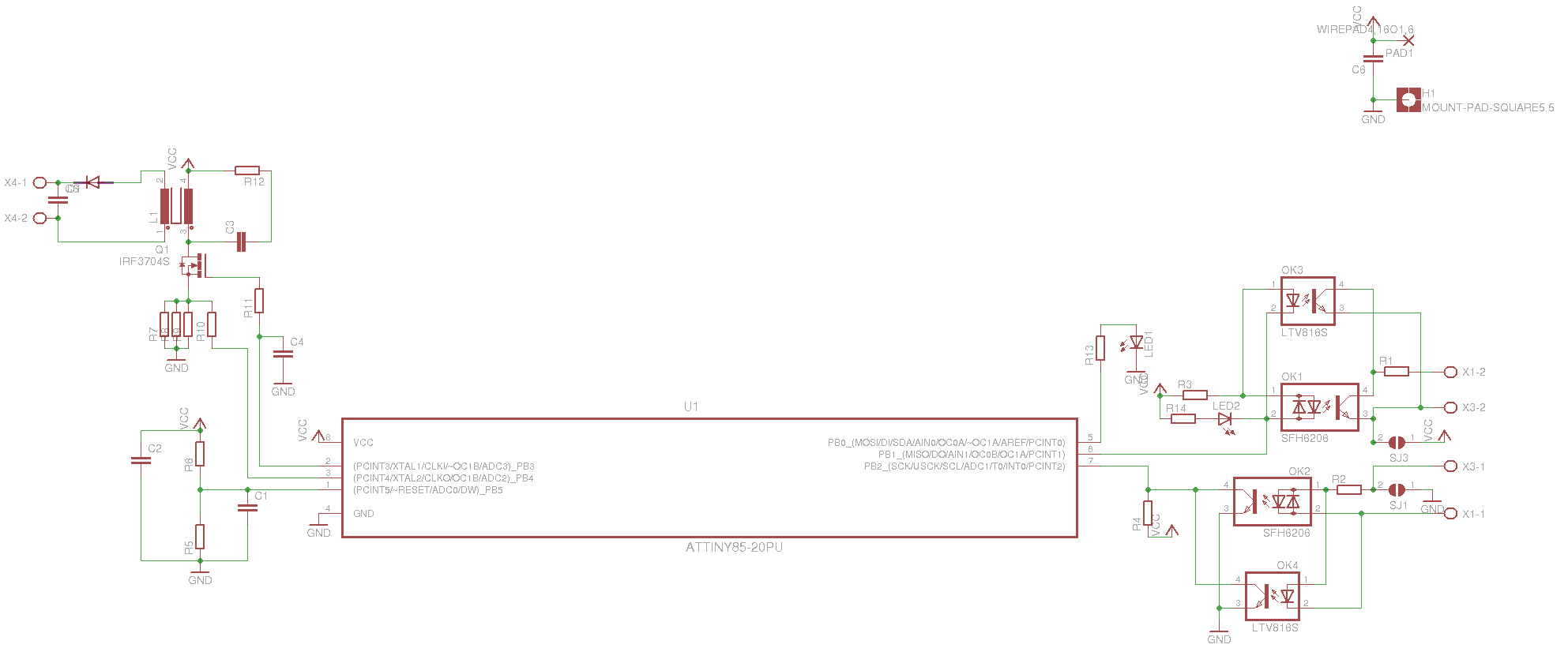

Z pohodlnosti to řídím vše MCU v ceně 25 Kč.
Mě pro takovou konstrukci stačí MCU, několik odporů, dva kondíky, mosfet+chladič, LED, a výkonový odpory.
Aby taková snaha co je na obrázku nakonec nebyla složitější.
