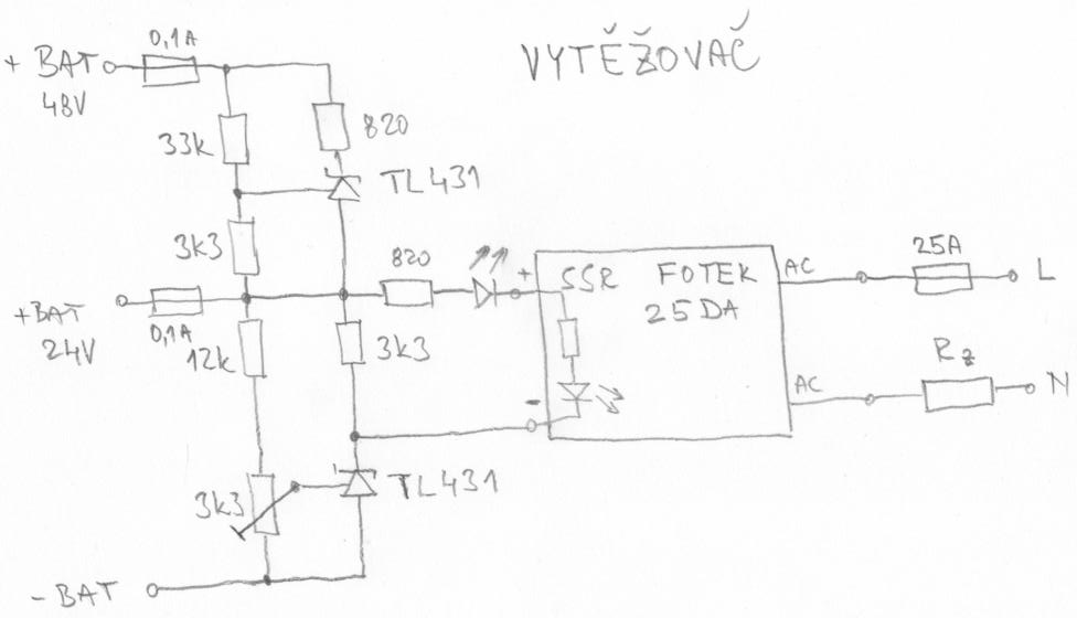

Chcem sa iba pripojit k tejto teme, a napisat, že mam tiez zmienovany regulator, v prevadzke asi rok, a vsetko ide ako ma. Mám nanho napojené FTP panely do uplneho maxima, bateria a system 48v, napätie panelov 115v. Mam ale otazku, keby niekto vedel, môzem na tento regulator paralelne zapojit Oplockého menič? Ide mi o fakt, ze priamo z meniča 5000W/ 48v/ 230v, napájaného akumulatorom 600 Kwh/ 48v napájam priamo boiler 150L, 2000w. Akumulator dostava dost zabrat na velke prudy, ked je slnko ma na Epsolare nabíjaci prúd 60A, preto ho chcem odlahcit, ale nechce sa mi vytvárat nový string z Fv panelov, sustava je vyrovnana, a pekne nakáblovaná. Dakujem za odpovede.

Pohladaj tu na fore kybosov vytazovac a razom budes mat vyrieseny bojler, lacno a hlavne velmi efektivne.

Re: mobilik: dakujem, nasiel som iba zmienky o vytazovaci, ale nikde ziadna schema, prosim, nemohol by si mi v tom pomoct? Dakujem, moc

Kybosova schema vytazovaca

Tak predbehol ma marecek.
Tato schema ti bude vytazovat FVE plynulo podla slnka a baterky sa na ohrev bojlera vobec nepouziju.

Dakujem za schemu, len ma zaujima, nebude mi to opalovat kontakty na boilery? Ako vidim je tam jednosmerný prúd...Alebo to nevidim spravne?

Ahoj, kontakty to určitě opalovat nebude. Spirála se zatěžuje pozvolna, dle nastaveného napětí na vytěžovači. Stejnosměrné napětí je pouze pro ovládání SSR relé. Na druhé straně SSR je napětí střídavé pro spirálu.

Dakujem za cenne rady, len potrebujem este poradit, kde pripojim FVE panely, vidi sa mi, ze do zdierok L+N?

Počkej, počkej. V tom schématu vytěžovače se na SSR připojuje výstup měniče (230V střídavých) přes Rz (to je právě spirála boileru). Proto je to tak jednoduché. Najdi si celé téma o tomto vytěžovači.Alex88 píše:Dakujem za cenne rady, len potrebujem este poradit, kde pripojim FVE panely, vidi sa mi, ze do zdierok L+N?
