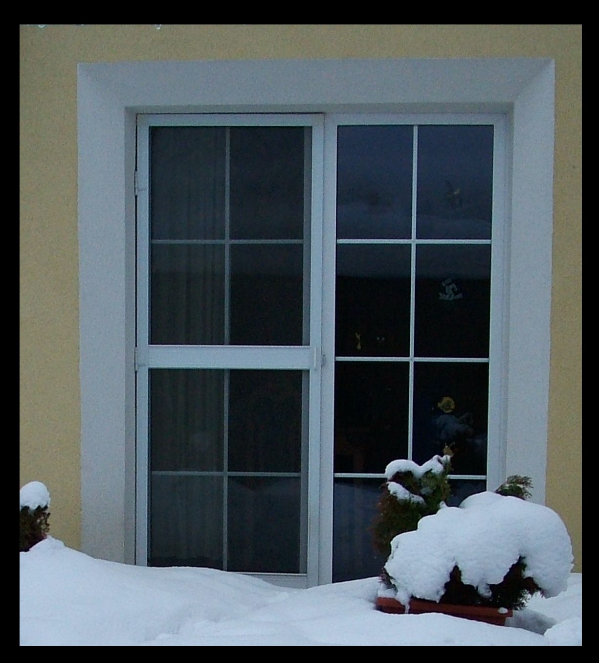

Ty rolety/okenice opravdu dělají hodně, neb okna jsou nejslabší místo...

Rolety jsem instaloval doma. Protože jsem při té příležitosti vyměnil i některá starší okna, tak jejich přínos nemohu samostatně kvantifikovat. Mám ale pocit, že pomohou významně jen při větrném počasí. Lamely jsou sice vypěněné polyuretanem, ale co to pomůže, když jsou z hliníku. Na termosnímku je viditelné, že teplo zadržované za roletou pozvolna uniká přes hliníkové lamely. Jediné, co může pomoci je částečná větrotěsnost. Nízký koeficient emisivity hliníkové rolety výrobce pokazil bílou barvou.Ronn píše:Ty rolety/okenice opravdu dělají hodně, neb okna jsou nejslabší místo...

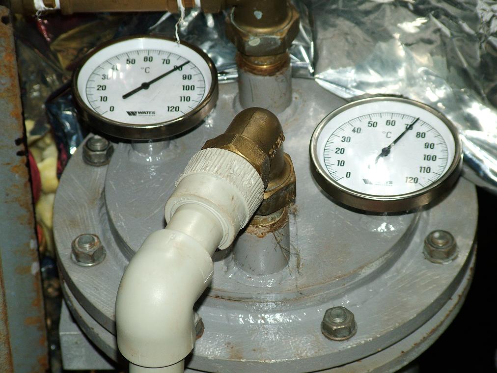

- Poslední stupeň dohřevu vody. S tím jsem vlastně začal... Museli jsme se nastěhovat do nedodělané stavby v krutě krátkém čase. Pak roce zapojen 2 stupeň a po dalším roce poslední stupeň.kybos píše:Máš pěkně velkou akumulaci. To hodnotím kladně - bylo by nějaké foto?
Pod bojlerem je vidět prostup s východním okruhem pro chlazení. Centrální rozdělovač, který připojuje podlahové/stropní topení a stěnové chlazení. Samozřejmě, že dneska bych to řešil ještě lépe/jinak. Ale je to ještě řešitelné, neb všechny páteřní rozvody jsou striktně taženy v šachtách s revizními dvířky a dále v místnostech po obvodu, tak že s pomocí božího stroje Hilti DCH 300 nim dostanu . (PDL vytápění je k zastižení nejdříve 25cm od okraje těžké plovoucí podlahy)
Na výstupu z rozdělovače je 3CV servo pro chlazení. Dále vlevo klasická samo-domo čerpadlová skupina pro chladící okruh . Dole výměník regulus, kterým jsou okruhy hydraulicky odděleny. Při provozu čteš na displeji čerpadla 10Wh spotřeba a Qh 0,3m. Magna 80Wh a 3CV 10Wh. Z vnitřního okruhu přichází 25°C a vracíš 17°C s průtokem Qh=0,35m Za 100W dostaneš 3,2kW COP 32. Samozřejmě že kapacita ZD a okolní zeminy není nevyčerpatelná a na konci léta vracíš už 22°C, ovšem stále je COP 12. Krása Nad tímto teplem pak sedí celý dům a topnou sezonu v krbu zahájíme z důvodu nedostatku TUV (nově bude řešeno invertorem). Do konce listopadu je ve sklepě 22°C. A to je bod zlomu, kdy akumulované teplo dům dotuje, pak se karta obrací. Bylo by to déle, ale mám tam chyby, které letos opravím.
Vnitřní okruh zajišťuje čerpadlová skupina s Magnou pro vytápění, kterou řídím systémem zde: https://forum.mypower.cz/viewtopic.php?t=3430&p=62035
Dále vlevo prostup se západním a severním okruhem pro chlazení a společný rozdělovač pro všechny okruhy. Vše taženo v gerotopu, napuštěno jen vodou, neb glykol by stál 6K a to není na tento účel užití nutné.
V popředí vpravo ta nejsilnější izolace 90mm, kryje Alpex DN20 - trubka je přívod z druhého stupně předehřevu.
Na této časti kotelny je třeba ještě odmakat hodně práce (zamezení přetápění dětského pokoje, automatizace chlazení a přepínání letní/zimní režim - rozmyšleno mám, žádné složitosti) izolacemi potrubí a celkovým úklidem.
Druhý stupeň tvoří NADO 1000, který v zimě natápí krb žlutým čerpadlem a posilovacím/záložním čerpadlem (zelené), které řídí systém imunní nejen na přetopení, výpadek EE, ale i selhání primárního čerpadla a také na selhání řídící jednotky. Jako last-resort jsou 2 pojistné tlakové ventily 1,2bar a 1,8 bar, umístěné tak, že obsluha nemůže dosáhnout stavu vyřazení ani jednoho tlakového ventilu. Současně se do NADO ukládají přebytky pomocí 2+2 kW, přepojitelné na DS pro případ nepojízdného krbu nebo jeho obsluhy Při odjezdu na zimní dovolenou jede dům jen čistě na přebytky FVE.
Vpravo na NADO visí další čerpadlová skupina řízená kapilárním termostatem, který vše nad 55°C v dolní 1/3 nádrže posílá do prvního stupně. V případě selhání tohoto termostatu zasáhne bezpečnostní teplotní ochrana na patroně NADO jako last-resort opět tlakový ventil. V tomto bodě je také umístěn bezpečnostní termostatický ventil, aby do topného okruhu nešla voda nad 38°C v případě poruchy 3CV řízení a jeho ventilu. Termostat ventil, současně řídí vybíjení AN pro vytápění. Nejdříve první AN stupeň a teprve následně NADO 1000. Čerpadlo může zajistit také přesun z prvního stupně do NADO, ale to nečekám, že někdy nastane.
První stupeň tvoří 8000 stará mlékárenská poldi nádrž. Zde v samonosné izolaci z EPS a OSB kotveno vůči konstrukci (cena cca. 18k) obsypem ze sypké izolace proti průvanu a vršek nádrže přikryt climawoolem. min tlouštka izolace 30cm. Nádrž Obsahuje výměník pro předehřev TUV a výměník pro redistribuci tepla z NADO 1000. Napouštěcí ventil, přepadový ventil a 16mm trubka pro vyrovnání tlaku. Vlevo dole rozdělovač jako první stupeň chlazení. Tři okruhy pro účely letní akumulace do ZD 9x13,2x0,35 = spotřebuje na každý 1°C 28kW. Delta t léto/zima 7°C => 198kW + tok do zdí (17cm) a stropu (20cm) sklepa jen odhaduji dalších 226kW. Příčky a další hmotu zanedbávám. Následně teče předchlazená voda do venkovních okruhů, kde se dále dochladí a následně odevzdá potenciál ve výměníku vnitřnímu okruhu.
Od okamžiku zprovoznění jdeme ze srpna do září s cca. 200kW v nádržích a 400kW ve hmotě. Po instalaci invertoru bude akumulace mnohem více. Zajímavé je sledovat počáteční teplotu ZD po zimě. Bez chlazení byla 12-13°C. Po prvním roce provozu chlazení 13-14°C. Aktuálně (druhý rok) měřím 14-15°C, ačkoliv tato zima byla pocitově chladnější než ty předešlé.
Na ten boiler. Občas někdo prodává roli vaty v bazaru za a pak to omotá klasickou strečovací folii a jako hodně dobře. Získá 8-12 cm izolace za 800,-kč a to se už vyplatí. Na větší nádrže stejný systém a klidně několik vrstev. Taky budu na AN 8000 přidávat z bazaru. Ještě 20cm se tam vleze.kybos píše:Na podobný systém jsem zkoušel přesvědčit investora pasivu, ... Momentálně provozuje jen druhý (AN 925l) a třetí (boiler 120l) stupeň a tvrdí, že ani cena izolace prvního stupně by se v dohledné době na úsporách nevrátila.
Odhaduji záření jen bojleru s AN na 150w/h při 19°C okolí obě shodně na 55°C, což je více než projektovaná ztráta při návrhové teplotě -15, otevřená krajina na kopci za předpokladu, že v tech.místnost 6m2 a není okno umístěno na sever 2 stěny obvodové + podlaha a strop. Něco je záření a něco konvekce. Jak to teplo teče? Sálání přímo do zdí => to ještě něco přestoupí a nebo vzlíná a proudí jako kdyby tam byl radiátor a to je dle mého horší stejně jako do stropu a podlahy.kybos píše:...a tak v zimě nejsou velké ztráty a i ty co se vyskytnou jsou uvnitř tepelně izolovaného prostoru, tak že je vlastně ani za čisté ztráty považovat nelze.

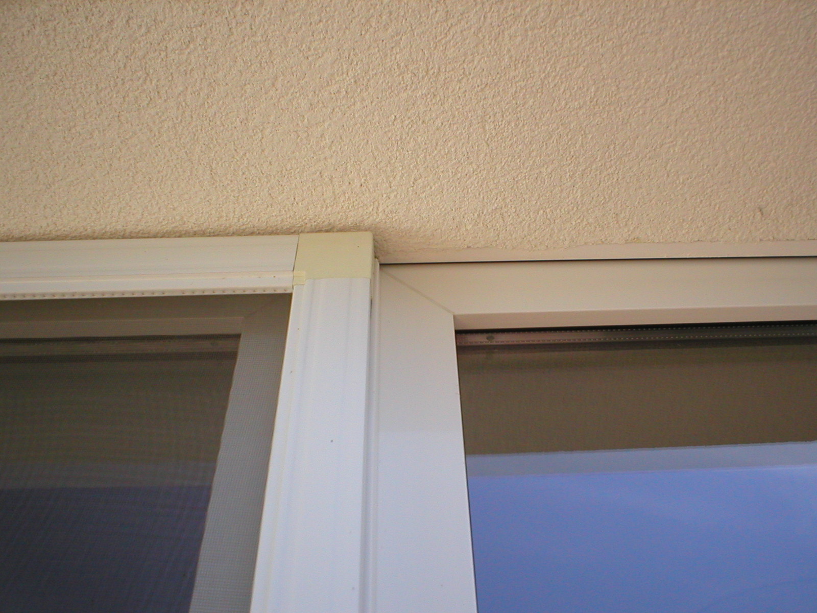

Teď jen o PD, NED - Vždy a bez výjimky jsem viděl/měřil toky z poza oken u styku s rámem, skrze kabely procházející vnější obálku. Pomocí tyčového annenometru snadno detekovatelné a nechápeš, co ti displey blbne. Hodnoty jako 4,3ms v tom bodě http://www.swema.com/instrument.php?p=S ... 20velocitykybos píše:Uveď další příklady, nic mne nenapadá. Podstřešní fólie je nainstalovaná a zalepená, podhledy jsou zatmelené, skoro mám strach odkud to bude nasávat až se dodělá druhá větev sání vzduchotechniky z půdy.
Obvyklé netěsnosti styk svislé a vodorovné a hydroizolační izolace. Napojení střešní izolace/svislé izolace. Praskliny v kci. Ani při plošném lepení nezamezíš toku vzduchu. takže poctivě přerušovat. A ta netěsnost vodorovné a hydroizolační izolace je úplně nejhorší vlhkost/radon.

Tohle je velká pomoc, ale stopro jsou okenice kotvené na přesazeném hrázdění, dotěsněné nějakou expanzní páskou pro zajištění pohybu a těsnosti současně (ještě nemám hotovo). Trochu retro, ale mi to libíkybos píše:Na termosnímku je viditelné, že teplo zadržované za roletou pozvolna uniká přes hliníkové lamely. Jediné, co může pomoci je částečná větrotěsnost. Nízký koeficient emisivity hliníkové rolety výrobce pokazil bílou barvou.

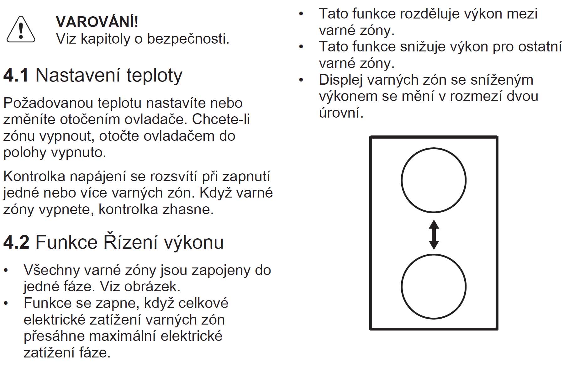

Odkaz na tu indukci by mne docela zajímal, hledám něco pro sebe a taky nemám střídač bez limitu.Ronn píše:Tu indukci jsem hledal 3měsíce, navštívil distributora, aby mi to ukázal.

pořídil jsem si tuto. Samo že jede omezená na 2,5kW.kybos píše:Odkaz na tu indukci by mne docela zajímal, hledám něco pro sebe a taky nemám střídač bez limitu.

Já jsem původní sklokeramiku nahradil dvouplotýnkou indukce EHH3920BVK + dvouplotýnka PB (v zimě moc elektřiny nebývá). U indukce výrobce Electrolux udává: Vypadá to, že se jedná o kopírování z návodu na 4-plotýnkovou do mého návodu, protože dvouplotýnka je připojitelná jenom na jednu fázi. Mechanicky se dvě dvouplotýnky vešly do otvoru po 4-plotýnce, tak jsem ani nemusel moc laborovat.kybos píše:Odkaz na tu indukci by mne docela zajímal, hledám něco pro sebe a taky nemám střídač bez limitu.

Ja som kupoval indukcnu dosku normalna 4 zonova na 230Vac. Obmeduje pekne vykon cize nieje problem ju napojit aj na slabsie menice. Ak clovek vie ako, cize nevari naraz na vsetkych zonach, tak sa to da krasne ukocirovat.

Skoro to vypadá, že se jedná o obvyklou vlastnost. Teda od výrobce je to spíš z nouze ctnost, že nemusí elektroniku/chlazení dimenzovat na plný výkon, ale ošidí to a pro solárníky s měničem to je výhoda.mobilik píše:Ja som kupoval indukcnu dosku normalna 4 zonova na 230Vac. Obmeduje pekne vykon cize nieje problem ju napojit aj na slabsie menice. Ak clovek vie ako, cize nevari naraz na vsetkych zonach, tak sa to da krasne ukocirovat.

Dost mozne, ale je velky problem najst indukcnu dosku priamo na 230V. Vacsinou su na 400V, ale daju sa prepojit na 230V, potom ale nemaju dostatocny vykon... Je pravda, ze ak sa vari na vsetkych doskach raz za rok, tak treba trosku premylsat co kde dat, ale varit sa da v pohode. Moja gazdinka si na to zvikla uplne v pohode. Aj ked ja mam kompatibilnu gazdinku v domacnosti, vie co kde a kedy moze zapnut a to sa ceni.

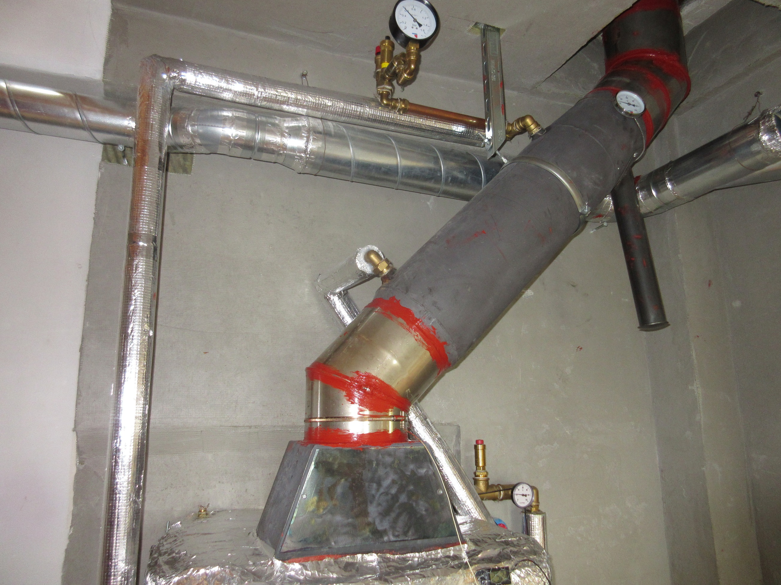

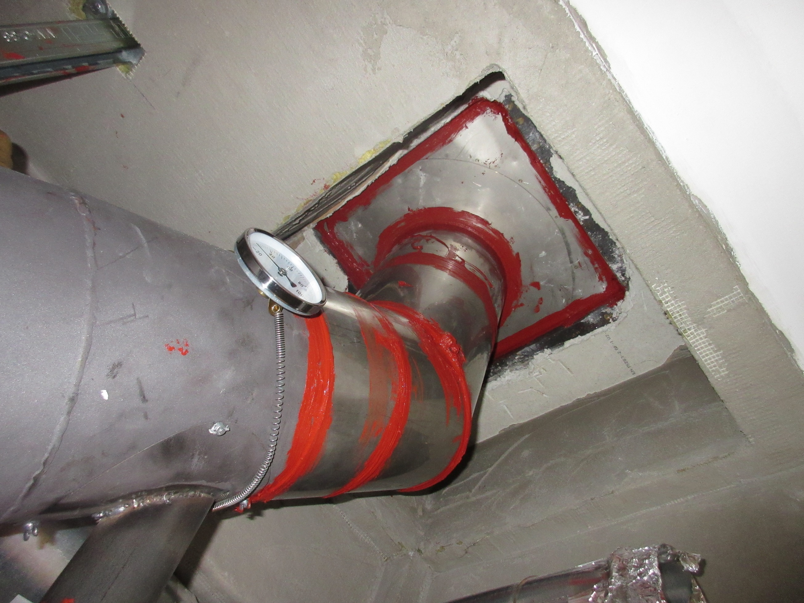

Mám 17kW krb + žárový komínový výměník z kotlového plechu místo kouřovodu. - Ten výměník zvedá účinnost spalování asi o 12%. Celkem nenávratné, ale hlavně jsem sledoval snížení teploty spalin. Aktuálně před finálním zateplením. Když se vrátíme po týdnu z dovolené s vytápěním jen na přebytky je v domě pochopitelně nižší teplota než má být. Pokud nesvítí, cca. 18-20°C v závislosti na venkovní teplotě. Zvednout teplotu skokově o 2°C je otázka 2hodin. Po 6 hodinách ukončíš topení neb všude teplo /1000l AN natopená a 8Kl se zvedla na 32 dole 38 nahoře. Další ukládání není ekonomické. Letos bylo během dovolené slunečno po návratu zpět 21°C - co víc si přátkybos píše:A co když zrovna nesvítí?

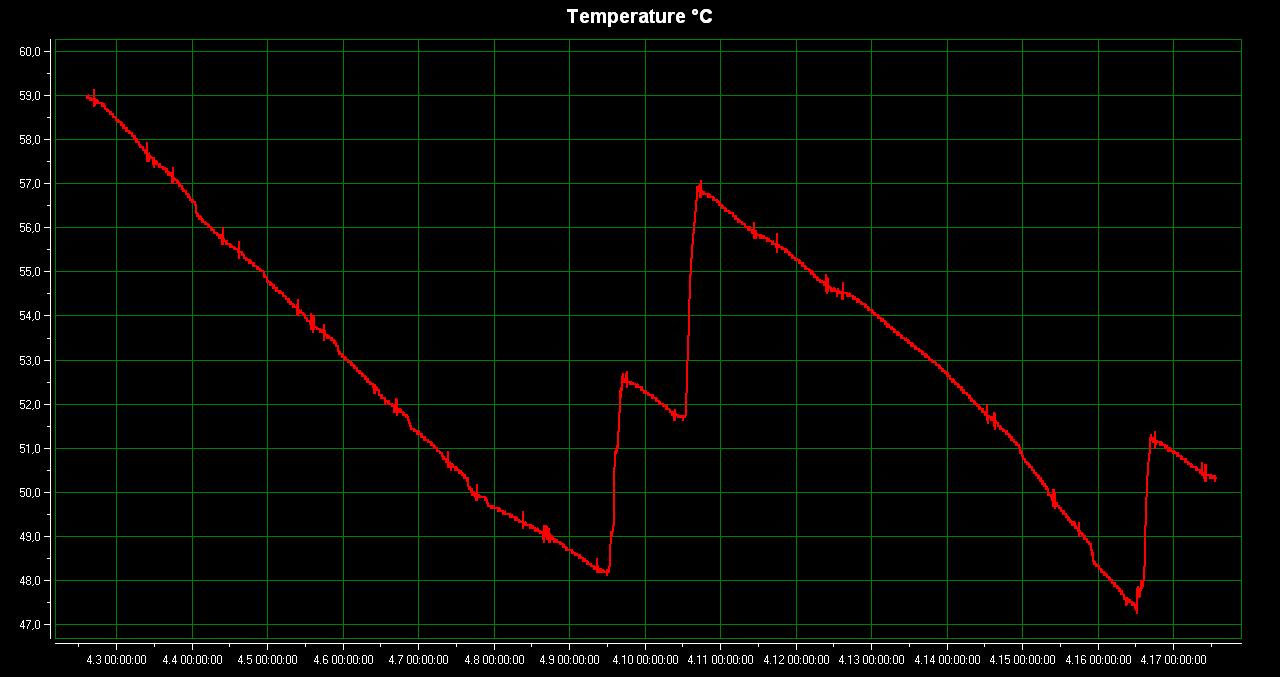

Aktuálně: poslední topení 17.4 - od 10:00-14:00 cca. 20kg. Dnes zatopím odpoledne. To vše díky 8Kl AN, ve které je dole 27°C a nahoře 30°C čerpadlo sice nejde jen 3hodky, ale stále systém topí.

Krb jsem si vyzkoušel. Nedá se s ním splnit blowerdoor test. Žádný kominík (který není sebevrah) ti nepovolí uzavřít více než tři čtvrtiny spalinové cesty pro topeniště na tuhá paliva. Měl jsem dokonce servem uzavíratelný komín v celém průřezu (pro kotel na plyn). Viděl jsem i plně uzavíratelné servo v hlavě komína. Ale když to v zimě přimrzne, tak je to lahůdka, když je to nutné na zledovatělé střeše rozmrazovat. Jsem proto zastáncem pasivu bez komínu. A na ty tři příležitosti ročně pro milovníky plamenů stačí krb na biolíh. Ten aspoň přinese v zimě žádanou vlhkost.Ronn píše:Mám 17kW krb + žárový komínový výměník z kotlového plechu místo kouřovodu. - Ten výměník zvedá účinnost spalování asi o 12%. Celkem nenávratné, ale hlavně jsem sledoval snížení teploty spalin.

Jestli z toho něco užitečného vyčteš, tak zde je legenda: průběh teploty v AN3500l, umístěná v nevytápěném přístavku s izolací pouhých 10 cm vaty(původní síla 16 cm z minulého století se po letech poněkud slehla), na vstupu 30m2 absorbéru se solárním lakem z minulého století, krytí letitým zašedlým polykarbonátem, elevace cca 25°(optimalizace na letní bazén), azimut JJZ. V létě se z toho dá vymáčknout cca 17 kW.Ronn píše:Po instalaci invertoru a úprav/oprav viz.výše se posune nutnost topit do listopadu a končím v polovině února. Proto jsem se ptal na kalorimetr/konkrétní den a FVE přebytky/stejný den, abych si dále neblokoval rezervovaný prostor v kotelně. Má někdo taková data?

Komín a krb dokáže potrápit. Je to škoda, že to neprošlo BDTestem. U Sebe mám po úpravě napojení krbu a přetmelení netěsností již jen malou netěsnost na dvířkách, ale i to časem nějak zkrotím.kybos píše:Krb jsem si vyzkoušel. Nedá se s ním splnit blowerdoor test. Žádný kominík (který není sebevrah) ti nepovolí uzavřít více než tři čtvrtiny spalinové cesty pro topeniště na tuhá paliva. Měl jsem dokonce servem uzavíratelný komín v celém průřezu (pro kotel na plyn). Viděl jsem i plně uzavíratelné servo v hlavě komína. Ale když to v zimě přimrzne, tak je to lahůdka, když je to nutné na zledovatělé střeše rozmrazovat. Jsem proto zastáncem pasivu bez komínu. A na ty tři příležitosti ročně pro milovníky plamenů stačí krb na biolíh. Ten aspoň přinese v zimě žádanou vlhkost.
Netěsnosti nerezového komína se dají snadno zkrotit. S výrobcem jsme sice chvíli diskutovali, proč chci 20cm izolace, ale nakonec jsme se shodli na 10cm. Výrobce je můj soused a vyhověl mi, jak nejvíc to šlo. Komín nijak neuzavírám. Komín je realizován jako svislý kouřovod s funkcí komínu, čímž odpadlo spousty těsnění. Po obvodu zataženo běžným transparentním silikonem. Pata komínu je posazena na hliníkový plech a uvnitř komínu odděleno nehořlavou izolační deskou (detail netuším, dodáno spolu s komínem). Styčné plochy na patě těsněny GASKET SEAL http://www.soudal.cz/produkt/gasket-seal , který snese teploty 280°C a této teplotě byla uzpůsobena instalace, zregulování tahu a max. možný přísun vzduchu. Následně znovu proveden test.
Zátěžová zkouška na přetopení, prostě se snažíš krb přetopit jako smyslu zbavený. Pro představu při vrcholu testu (5min) byl teplotní spád 50/83 při průtoku Qh cca. 1000l. Takže nominální výkon sestavy (krb 17,4Kw +výměník 2kW) byl překročen téměř 2x. Červený těsnící silikon na hrdle krbu zrudl jako by tím chtěl něco naznačit.
Kvalita spalování při tomto testu nevalná, ale jednalo se jen o test. Při STD provozu je teplota na povrchu hrdla krbu do 230°C. Za výměníkem je teplota na povrchu do 120°C. Vnější povrch komína oddělený izolací 35°C.
Komín následně ústí do krbu skrz spalinový výměník. Zde všechny spoje opět těsněny GASKET SEALem. Krb je dodáván z výroby celkově jako netěsný - GASKET SEAL. Sekundární vzduch bere z místnosti . Na toto jsem vyrobil kapotáž a běžný silikon do 180°C, akorát zbývá totálně utěsnit styk dvířek a těla krbu. Tam jsou teploty mimo možnosti silikonů.
V krbu topíme +- 45x za celou topnou sezonu. Např. za celý duben jsme topili 2x.

Gratuluji, to je mistrovské dílo. Pokud se podaří utěsnit i dvířka, bude to první krb, o kterém jsem četl, že je tak těsný, že neovlivní BDTest. Kombinace spalování a řízené rovnotlaké ventilace vzduchu je poněkud riskantní a je nutno ji řádně zabezpečit, jinak stačí, když se zanese vstupní filtr, rozhodí se rovnováha tlaků, ventilace začne pozvolna přisávat spaliny a neštěstí je hotové. Pasiv si při tom bez řízené ventilace nedokážu představit.Ronn píše:U Sebe mám po úpravě napojení krbu a přetmelení netěsností již jen malou netěsnost na dvířkách, ale i to časem nějak zkrotím.
... akorát zbývá totálně utěsnit styk dvířek a těla krbu. Tam jsou teploty mimo možnosti silikonů.

V jarním období je spotřeba minimální. To jsou ty označené malé schodky (sprchování), zbytek skončí ve ztrátách. Určitě by se tomu dalo pomoci zlepšením izolace - narovnala by se ta sestupná část křivky teploty. Vzhledem k umístění AN je zimní provoz značně rizikový (nevytápěný objekt promrzá). Původní záměr byl pouze pro letní provoz (viz elevační úhel absorbérů) a ohřev bazénové vody. Ale v létě, když byla vnoučata ještě malá, pracovala fototermika na plný výkon a vypouštělo se i přes půl AN za den.Ronn píše:Pěkně, pěkně. Kolik z toho odebírá provozovatel?
