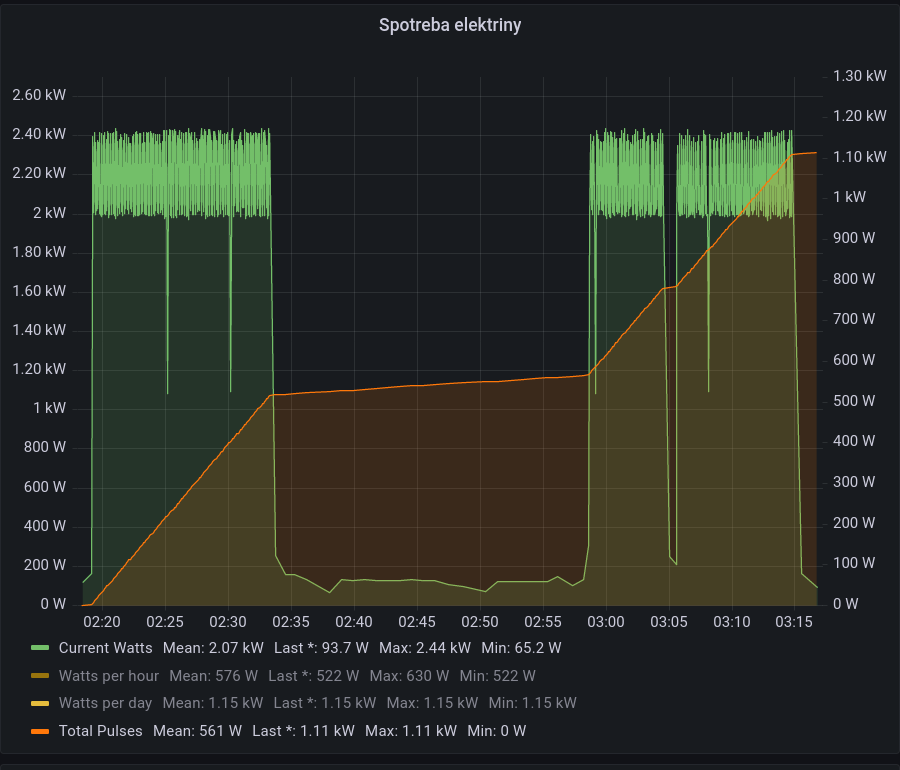

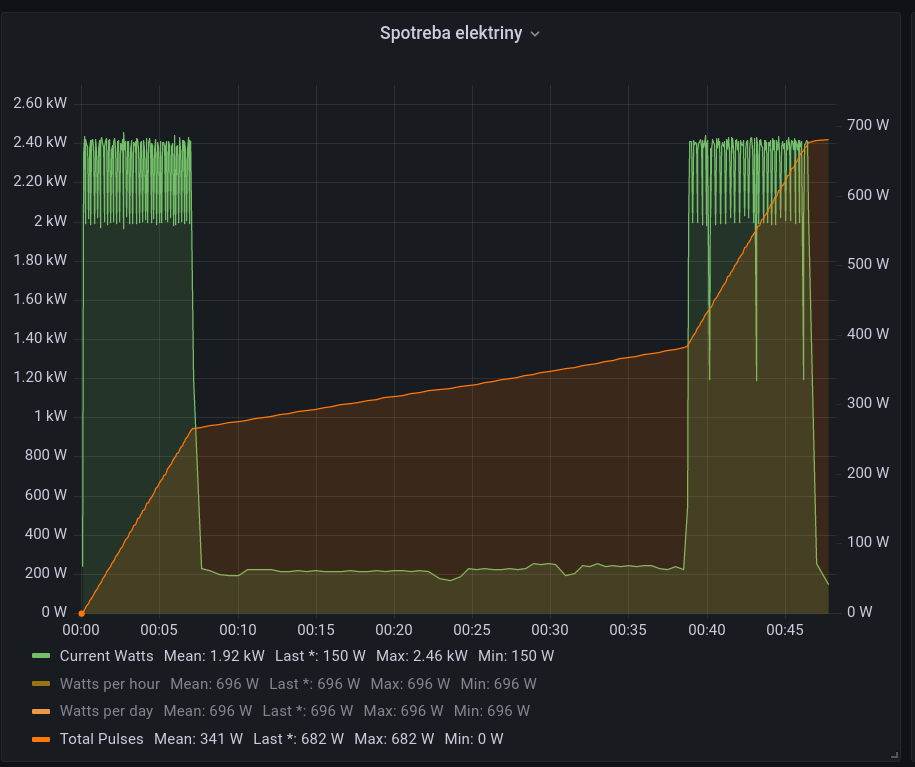

- xhorak
- Příspěvky: 59
- Registrován: úte črc 12, 2022 9:42 am
- Reputace:3
- Výkon panelů [Wp]: 7300
- Kapacita baterie [kWh]: 6.5
Re: Umývačka vhodná do ostrovného systému
Prubeh spotreby energie mycka zapojena na studenou vodu: na teplou vodu (tepota vody dle cidla v bojleru 45 stupnu): Uspora cca 450W. Pokud je tepla voda "zadarmo", rekl bych ze se vyplati. Rozdil bude nejspis jeste vetsi, graf je spotreba v noci celeho domu. Na grafu vztahujicimu se k teple vode je klidova spotreba kolem 200W, v pripade studene ~150W.
