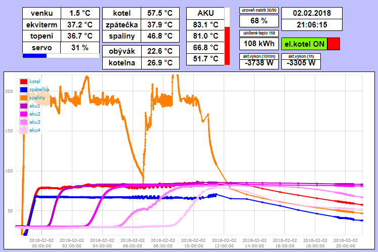

Pro úplnost - takhle teď vypadá webové rozhraní PLCčka. Bohužel ty grafy tvoří javascript v prohlížeči. Takže zavřením okna prohlížeče se data ztratí... Pro odladění je to dobrý, ale pro delší logování je to k ničemu.

No žeby logovanie bol až taký veľký problém, to sa mi nezdá.
Ja to mám vyriešené pomocou dvoch Arduín s 2 x 2 GB uSD.
Spolu za skoro 4 r. cez 3000 súborov, cca. 1 GB.
Kópia ide každý deń na jedno SSD, kópia kópie na ďalšie
a ešte ďalšie logovanie do servera Orange PI, spotreba 5 W, 16 GB uSD.
Takže ak niekto dá toľké prachy za systém, ktorý nemá logovanie,
tak za cenu 2 x Arduino + karty + Orange Pi sa to dá urobiť s 5-násobnou redundanciou.
Žeby naraz odišlo 5 kariet alebo SSD na roznych miestach s roznymi zdrojmi sa mi nezdá reálne.
K tomu sa dá urobiť kód v C, C++, C# či Pythone alebo aj js a urobiť si dáta aké chcem,
vypustiť to v XML alebo inak a možem to švacnúť von cez nejaký port, tak to mám
prístupné aj keď nie som doma.
